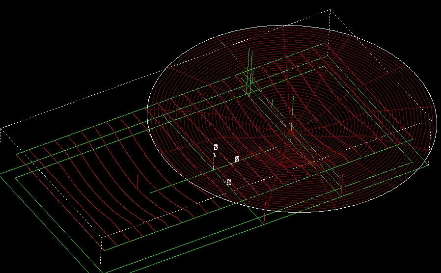

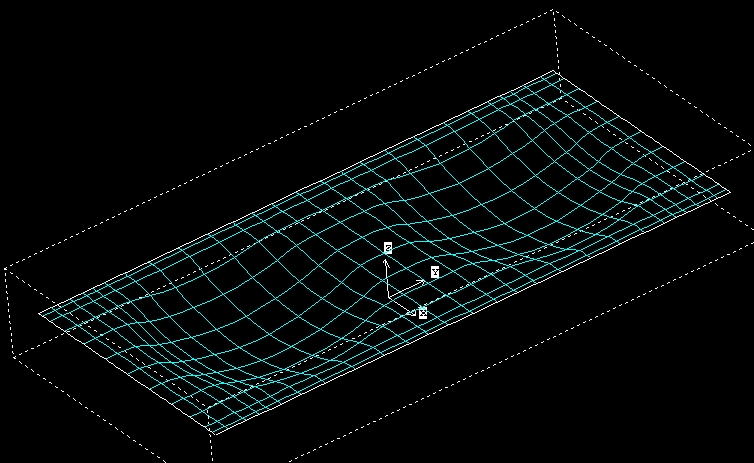

Arek99
Posty: 66
Rejestracja: 25 lip 2007, 14:03
Lokalizacja: wschód
#19
Post napisał: Arek99 » 28 kwie 2010, 18:11
Proponuje to zrobić tak jak na zdjęciach poniżej najpierw zrób sobie powierzchnie z powierzchni obrotowej o pożądanym promieniu a potem tworzysz płaszczyzne i rysujesz proste linie o wymiarach detalu w równych odstępach następnie zrzucasz na powierzchnie
i robisz z nich nową powierzchnie z przekrojów i wychodzi ci pełna ładna powierzchnia
w igs w załączniku jest zrobiona dla przykładu możesz zaimportować sobie i luknąć
igs jest dodatkowo obrobiony jeszcze innym programem ale to już inna bajka w ac wyjdzie gęsta siatka
troszkę odgrzewam temat ale może komuś się przyda
Ps.Robiłem w przedwojennym Alphacamie 02 :)
ObrazekObrazek

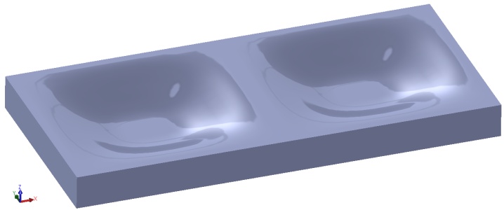

bildder
Posty: 1142
Lokalizacja: W-wa
#20
Post napisał: bildder » 28 kwie 2010, 20:57
Temat juz pewnie nieakualny ale jakos na niego natrafilem wiec zrobilem model parametryczny w SW.
Na marginesie - to nie jest nic skomplikowanego - Artcam bardziej nadaje sie chyba do plaskorzezb etc, ten model nie jest zbyt precyzyjnie opisany, pdejrzewam, ze dopiero na przekrojach byloby widac jaki jest dokladnie ksztalt zaglebienia.
600x280.zip
sldprt, x.t, iges
(321.04 KiB) Pobrany 269 razy
