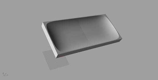

Obiekt o wymiarach 600dl 280 szer i wysoki na 48mm?jak wybrac w nim takie wglebienie na 30mm? Najlepiej chyba to zrobic na powierzchni tylko jak ją wyprofilowac?? Uzywam AutoCad i AlphaCam 7.

mysle ze najskuteczniejszy bylby artcam- najszybciej bedzie

hejka nie znam alphacama , ale znam mastercama i smartcama i z pewnością spokojnie w nich coś takiego zrobisz tylko musisz mieć rysunek.
Wydaje mi się, tak naprawę że alphacam tez to zrobi tylko musisz mieć rysunek 3d powierzchniowy a nie konturowy.
Jak masz rysunek to poszukaj w alphacamie jakieś ścieżki wykańczającej równoległej czy coś.

To jest siedzisko z wgłębieniami na pośladki ?
Ile sztuk tego chcesz zrobić.

no wlasnie chodzi mi o ten rysunek ;) powiedzmy ze samo wyciecie to nie problem
Hmm nie wiem jak u Was ale u mnie jak robie jakąś powierzchnie w AC to nie wykrywa mi jej w AlphaC chociaz moze cos zle robie, piernik wie.

Szef mi to przyniosl dzis zebym zrobil pewnie z 5 sztuk bo jakis jego stary znajomy chciał... O zeby tak zaraza wytłukła starych znajomych szefa :/.
To jest jakaś stara tacka drewniana - po 2giej stronie są uchwyty i podcięte boki przy +- 140 stopniach

Daj meila to zrobie rysunek i stl Ci wyśle-alfa cam chyba je czyta?

Micha zrobiona w Rhinocerosie-najlepszym na świecie programie do rysowania!!!Jak to zrobiłem-to trudno wytłumaczyć jeśli go nie znasz.Ale jeśli poznasz to robisz to w kilka minut.Zachowałem oczekiwane przez Ciebie wymiary.Plik stl został wczoraj wysłany.Wyczyść skrzynkę a zaraz puszczę kolejny raz spakowanego stl-a.Alfa cama nie znam,ale wg opisu dilera czyta stl.Sciegi jak rozumiem zrobisz sobie sam-no nie będziemy uskuteczniać programowania na odległośc:-) (pojawiają się takie oferty-czy ktoś wogóle zarobił choć zeta w ten sposób i czy ktoś zlecił-odważył się zamówić kod?)
