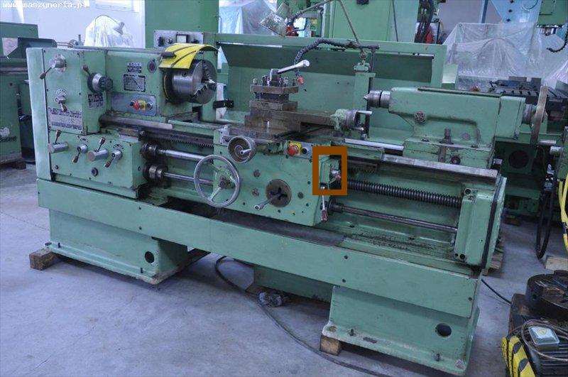

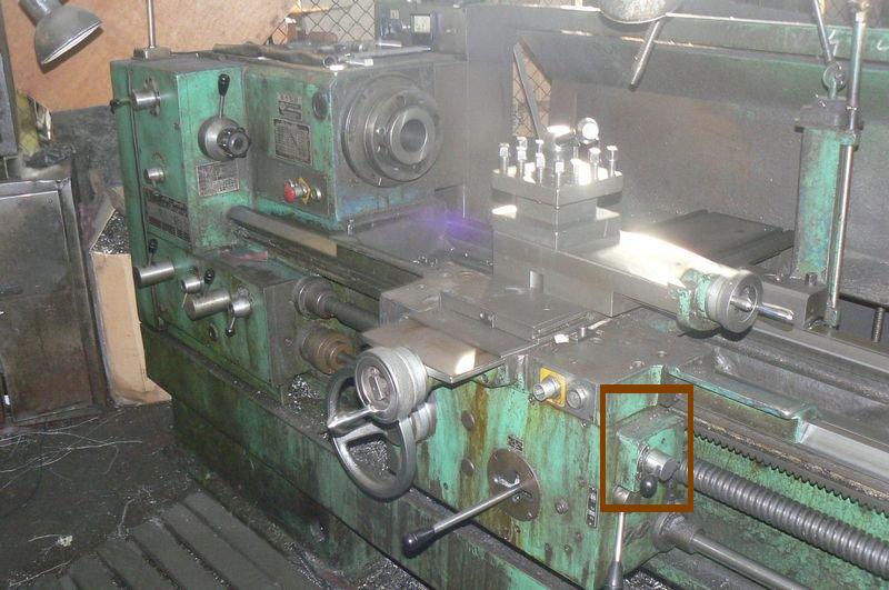

Zakupiłem okazyjnie (?) HUICHONA 5 :smile: za nie duże pieniądze. Nie miałem możliwości sprawdzenia maszyny ponieważ cały suport był rozebrany plus brak pasków napędowych silników. Zaczynam maszynę pomału składać i niestety okazało się iż brak jest dźwigni wraz z całą tą mała skrzyneczką wraz z jej zawartością która jest przykręcana do suportu, na zdjęciu poniżej w czerwonej ramce znaczyłem o które części mi chodzi. Posiadam do niej instrukcję obsługi w której jest opis do czego służą poszczególne dźwignie jednak brak w niej rysunków do których odnoszą się opisy w instrukcji. Z instrukcji domniemam iż brakująca dźwignia to fragment sterowania elektrycznego, prosiłbym kolegów którzy posiadają tokarkę o wdzięcznej nazwie HUICHON-5 o potwierdzenie moich przypuszczeń co do brakującej dźwigni, super by było jesli by ktoś napisał do czego dokładnie służy ta dźwignia i czy jest szansa gdzieś coś takiego dostać, za wszelką pomoc będę wdzięczny.
