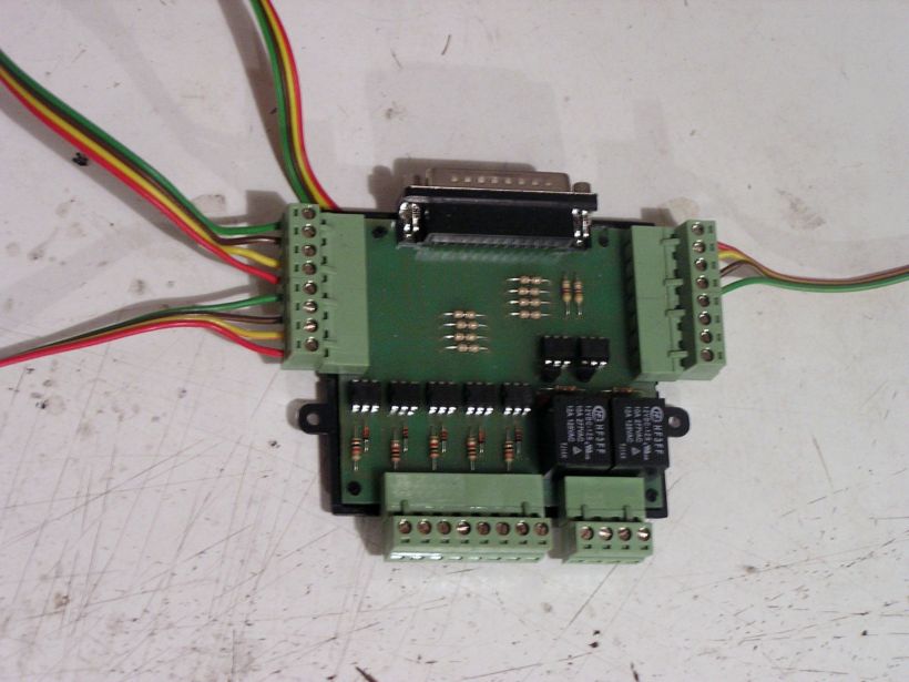

potrzebna pomoc
jak to połączyć
piny na płycie głównej wg sprzedawcy
1 wrzeciono
2 X krok
3 X kierunek
4 Y krok
5 Y kierunek
6 Z krok
7 Z kierunek
8 A krok
9 A kierunek
10 baza X
11 baza Y
12 baza Z
13 E stop
14 chłodzenie
15 stop
w trakcie podłączanie okazało się że pin 1 to chłodzenie a pin 14 to wrzeciono (sterowanie mach 2)
całość działa prawidłowo tylko nie mogę połączyć regulatora obrotów z płytą główną
jak to połączyć
1 wrzeciono
2 X krok
3 X kierunek
4 Y krok
5 Y kierunek
6 Z krok
7 Z kierunek
8 A krok
9 A kierunek
10 baza X
11 baza Y
12 baza Z
13 E stop
14 chłodzenie
15 stop

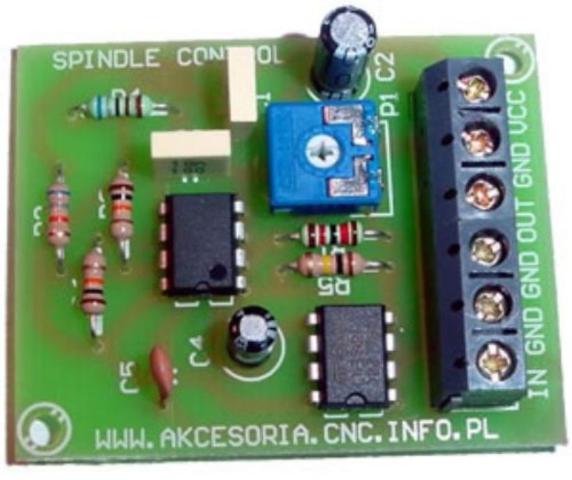

Holz Marian pisze:to jest najprostsze rozwiązanie, ale ja mam już zmontowane wszystko i wolałbym nie wymieniać płyty głównej
Wyżej podany schemat , w miejsce Wejście sygnału z programu Mach 3 podpinamy pod pin 14 LPT
sterownika Płyty głównej i GND Sygnałów !!!. Aby niepomylić Masy zasilania przypadkiem
Ostatnio zmieniony 08 sty 2010, 23:17 przez bujan24, łącznie zmieniany 1 raz.
Holz Marian
- Posty w temacie: 27
- Posty: 61
- Rejestracja: 30 sie 2009, 11:00
- Lokalizacja: Kielce
bujan24
- Posty w temacie: 3
- Posty: 21
- Rejestracja: 28 sie 2008, 21:00
- Lokalizacja: Sieradz
Pin 14LPT port 15 pomyliłem juz poprawione
INSTRUKCJA obsługi Spindle Control
http://www.akcesoria.cnc.info.pl/pliki/ ... ontrol.pdf
Ostatnio zmieniony 08 sty 2010, 23:38 przez bujan24, łącznie zmieniany 1 raz.
