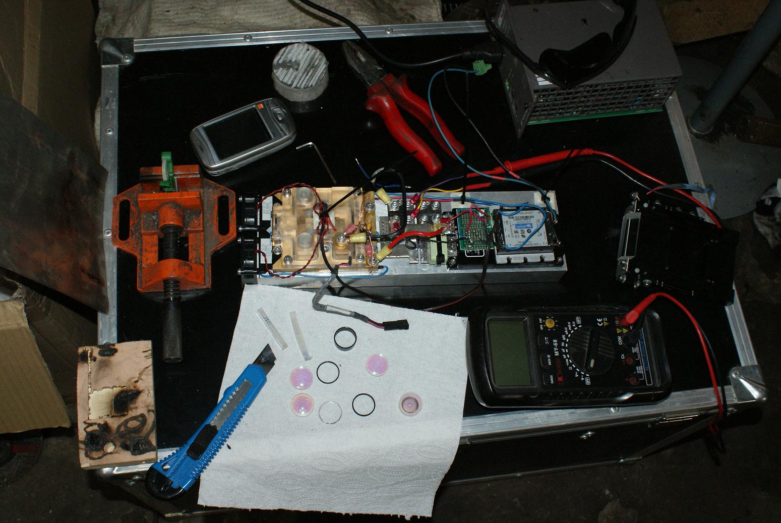

Oczywiście goła dioda jest do niczego, trzeba "zebrać" wiązke do kupy i nie da się tego zrobić byle szkłem.
To jak będzie z mocą lasera żeby sobie zmajstrować takie cudo? Obrazek
O ile od tych moich laserków (do szeroko pojętych pokazów laserowych) można odpalić np papierosa, o tyle jak patrze na te detale to laser był chyba z q-switchem. Czyli niska moc średnia, ale wysoka w impulsie.

no i kurde w praniu wyszło że 40W laser za bardzo nic nie działa wewnątrz bryły ;/
plastik, drewno, papier w ułamek sekundy stają w płomieniach.
Pochwalił by się ktoś jaka moc siedzi w tych maszynkach. Czuje że albo moc za mała, albo złe skupienie.
