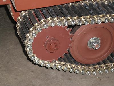

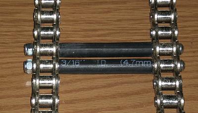

pierwszym sposobem jest kupienie łańcucha powiedzmy dwurzedowego ( ja myslałem o trzyrzedowym) o wybranej szerokości w akcesoriach mozna dostać nawet z nierdzewki, i dokupienie do tego koł zebatych jako napędu, mozna jeszcze ulepszyć pomysł i powiazać go z drugim jaki podejrzałem,
drugi sposób to nitowanie blaszek-blach metalowych do łańcucha ( w oryginale był to łańcuch od roweru ) proste do wykonania ale co do nitów to podejrzewam ze na asfalcie moment by sie wytarły i maszynka by gubiła blaszki, wiec mozna by pomysleć o jakiś śrubach z odpowiednio obrobionym łebem ze by nie przełaził przez blachy mocowane i trzymałby sie łańcucha, ale problem jaki sie tu pojawia to koło napedowe, zakładamy ze mamy łańcuszek trzyrzedowy i chyba trzeba by usuwac jakies zeby z koła ze by nie gryzły sie tymi śrubami mocującymi blachy, blachy mając chwile czasu i mozliwości mozna sobie obrobić do dowolnego kształtu i mocowania do łańcucha,
trzeci sposób to kupić (ale tu kasa wieksza podejrzewam) gotową gąsiennice powiedzmy gumowa od małej koparki, problem ze one sa juz dość duże i robot by wyszedł z robota radziecki urynoł, no i czym to napedzać!!

mnie przekonuje pomysł z łańcuchem trójrzedowym ze sklepu i dorobieniem do niego solidnych blach z dowolnym kształtem berznika i mocowaniem,(łeb śróby mozna schowac w bierzniku blachy),
mysle ze jak by sie zapodało lancuch z nierdzewki i blachy konkretne to nie ma bata na ten naped, oc wy o tym myślicie.
