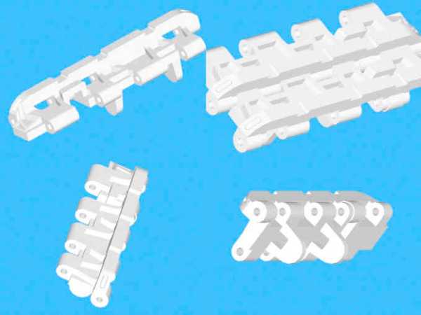

Poniżej rysunek 3D ogniwa gąsiennicy do modelu czołgu.

z ta odrobina checi moze przesadzilem :) lecz wydaje sie to raczej wykonalne otwory laczacze wiercimy najpierw a pozniej obrobka obustronna na maszynie
wydaje sie ze dokladnosc jaka posiadaja wasze maszyny zupelnie wystarczy do tego zdania kwestia wprawy i w koncu rezultat bedzie zadowalajacy
mam pytanko odnosnie materialu z czego wykonac byloby ja najlepiej oczywiscie metal i nie moze rdzewiec alu odpada bo mala trwalosc ?
no i elementy nie musza miec tak skomplikowanej powierzchni no chyba ze ktos buduje model na zawody i mu zalezy na wiernym odwzorowaniu ew moznaby sie zastanowic nad innym rozwiazaniem

Ja jednak bym robił najpierw frezowanie potem wiercenie (w specjalnym uchwycie dopasowanym do ogniwa). Tu nie chodzi o super dokładność ale skomplikowane kształty i moim zdaniem najlepiej byłoby mieć 4 oś obrotową na której jest materiał - pręt.
Jaki materiał? mimo wszystko wybieram alu - tanie i łatwe w obróbce, jak się zęrwie to zawsze można wymienić ogniwo(a). Jako drugi w kolejce jest mosiądz ale jest dużo cięższy i model też będzie miał większą wagę czyli na gąsiennicach będzie większe obciążenie
Zależnie od wielkości ogniwa na oś można dać drut stalowy (nierdzewka?) 1-3mm.

Jeśli chodzi o gąsienice, możnaby wykorzystać gotowe elementy przenośników przemysłowych:
metalowych:
http://www.profilex.com/lancuchy_stalowe.php
lub też z tworzywa:
http://www.profilex.com/lancuchy_tworzywa.php
W końcu fajnie zrobić samemu, ale może da się wykorzystać gotowca. Może gdzieś z demontażu albo może da się od producenta dostać. Ja jednak popieram koncepcję paska zębatego jedno lub dwustronnego. Szybciej zrobić, można się skupić na reszcie (elektronice) A przy działającym modelu można wziąć się już za modyfikacje...
rchobby
Posty: 441
Rejestracja: 31 maja 2004, 07:01
Lokalizacja: Białystok
Post napisał: rchobby » 20 sty 2005, 10:54
Niezłe rozwiązanie i w wielu wypadkach może być pomocne.
Ale trzeba wziąć pod uwagę, po pierwsze - brak małych rozmiarów (najmniejsze ogniwo ma szerokość ~30mm), a po drugie - są one gładkie po jednej stronie i bedą się ślizgały po powierzchni.
