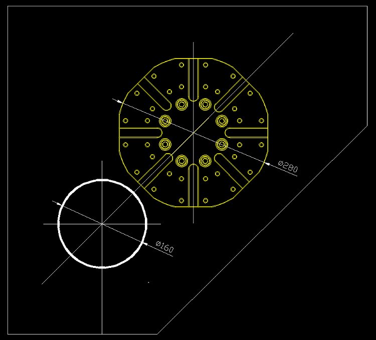

To tak po wstępnym rozrysowaniu przy uchwycie 160 - talerz wychodzi w rozmiarze fi 280. Oczywiście do póki nie powstanie model wszystkie podawane wymiary są ruchome .

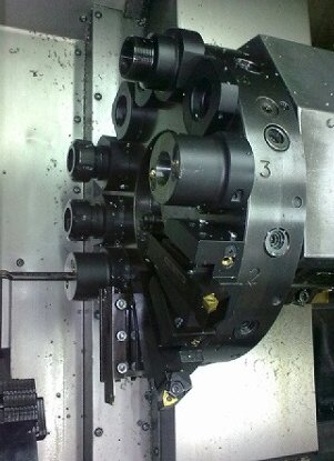

A przykładowy talerz z vdi wygląda tak.

skoti pisze:Nie znam waszych założeń ale wydaje mi sie ze średnica talerza którą podałeś będzie sporo za mała w stosunku do uchwytu . Wszystko jest ok kiedy pracujesz obtaczakami , ale kiedy na następnym gnieździe będziesz miał jakieś wiertło lub wytaczak to musi ono minąć uchwyt żeby można było nożem dojść blisko szczek .
I tu ma kolega rację ... ale dla przykładu w tokarce "fabrycznej" także nie można pracować "obtaczakiem" , oraz wiertłem jeśli są umieszczone w gniazdach obok siebie , dopiero umieszczenie takich narzędzi co drugie umożliwia pracę bez ryzyka przetoczenia uchwytu tokarskiego :wink:

Patrząc na filmiki z pracy tamtej maszyny można wywnioskować iż mimo konstrukcji latawca , oraz znikomej możliwości korekcji geometrii , maszyna toczy i z powierzonego zadania wywiązuje się znakomicie - dla tego zawsze ważne jest aby sprostać założeniom , a budowanie czołgu może być po prostu nieuzasadnione.
Nasze konstrukcje będą tylko z założenia przypominały tamtą maszynę - czyli skośne łoże , rewolwer , całość konstrukcji będzie robiona jak to przeważnie bywa z dużym zapasem :mrgreen:
