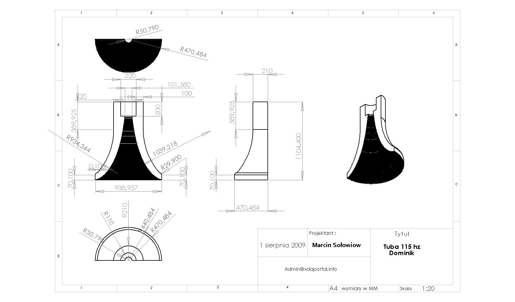

Może podasz jakieś wymiary tego! Może jakiś szkic. Pracuje na obrabiarkach cnc 5axis i myśle że nie będzie problemu z technologicznością tego ustrojstwa. Mój obszar roboczy to 3600x2600x1200.
Niemożliwe to tylko wielkie słowo rzucone na wiatr przez maluczkich,...
Dominik1
Posty: 7
Rejestracja: 19 cze 2009, 21:09
Lokalizacja: białystok
Post napisał: Dominik1 » 30 lip 2009, 15:25
3600x2600x1200 na pewno się zmieści.

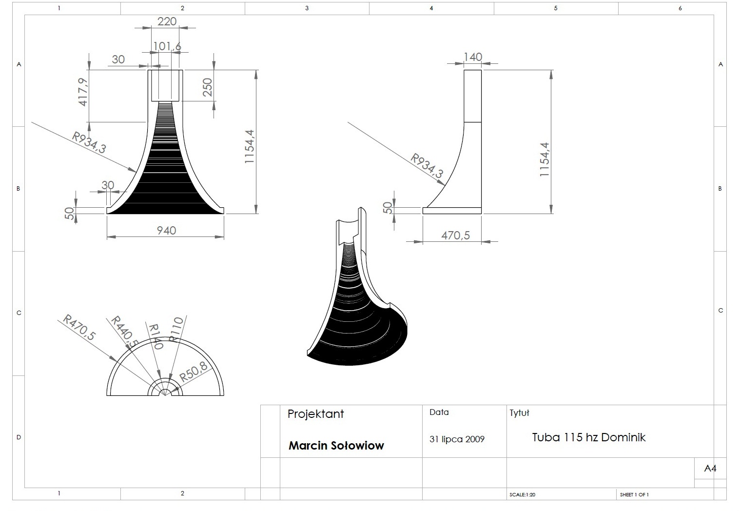

Szukam kogoś kto mógł by narysować "wewnętrzny łuk"-najwazniejszy- korzystając z tego pliku-excel-
Jak widać długość to 904,4 średnica otworu z przodu to 941,1 a średnica otworu z tyłu to 101.6.
W pliku jest napisane aby skopiować zaznaczone na niebiesko pole do auto cad.
Ja nie wiem jak używać tego programu.
[ Dodano: 2009-07-30, 15:27 ]
Nie mogę załączyć pliku. Zainteresowanych proszę o pw.
[ Dodano: 2009-08-01, 00:55 ]
wstepny rysunek
[ Dodano: 2009-08-01, 11:44 ]
uaktualniony rysunek
