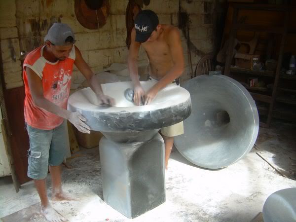

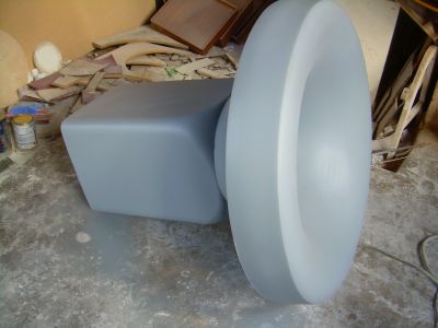

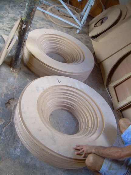

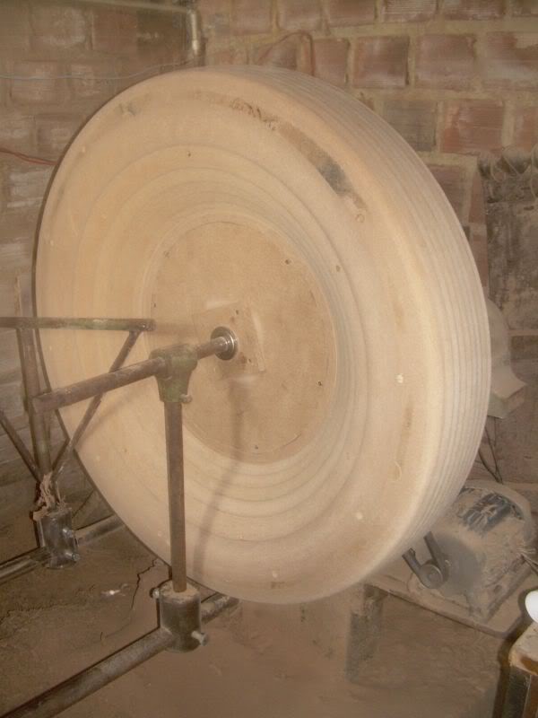

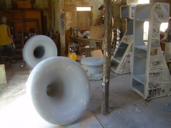

Czy ktoś z was forumowicze podejmie się zrobienia takich "potworów" jak na załączonych zdjęciach? Potrzebne są dwa. Największa średnica to około 110cm.Obrazek

Do czego mają służyć te potwory?
No i czy MDF to jedyny akceptowalny materiał? Jakie warunki musi spełniać te elementy?

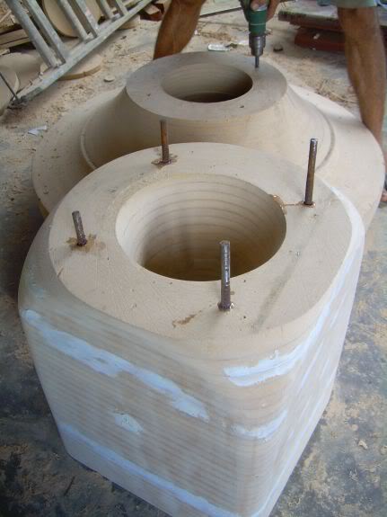

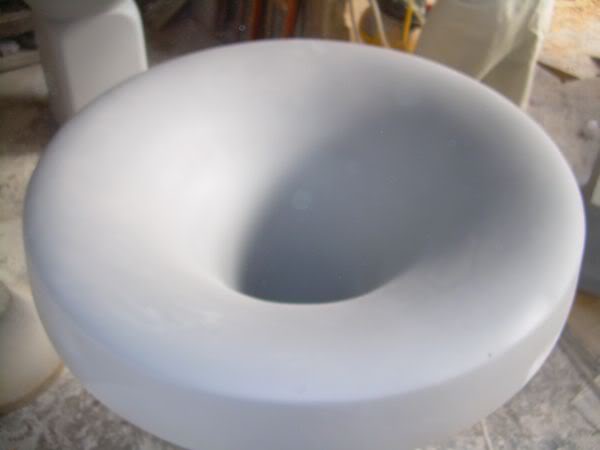

Te potwory, są potężnymi tubami głośnikowymi.

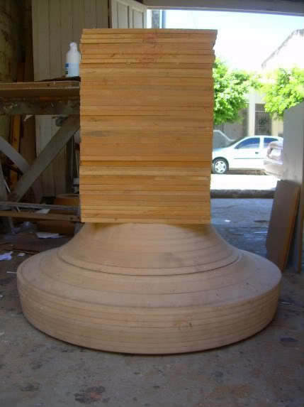

Mdf nie jest jedynym akceptowalnym materiałem, chociaż chyba jest najlepszym materiałem z którego można to zrobić...

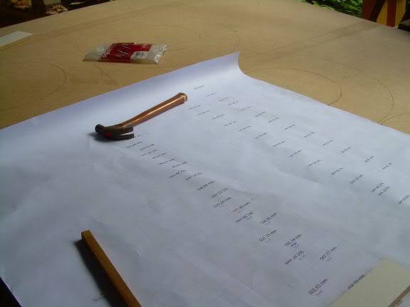

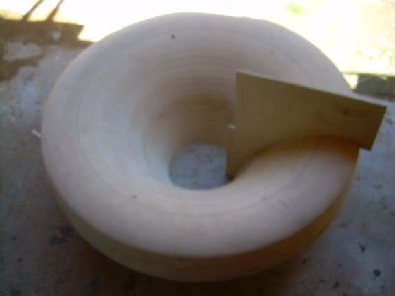

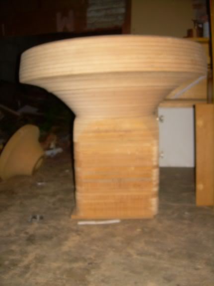

Warunki-to musi być masywne i ciężkie + co najważniejsze, wewnętrzny promień "rozchodzenia" się musi być idealny, musi pasować do "wzornika" podobnego do tego na 6 zdjeciu od góry. Wzornik z odpowiednim łukiem oczywiście dostarczę.

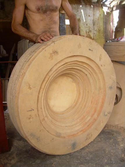

[ Dodano: 2009-06-20, 01:52 ]

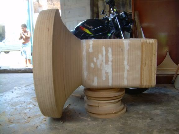

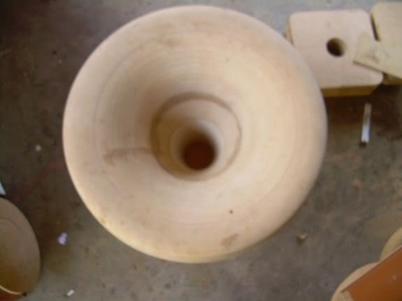

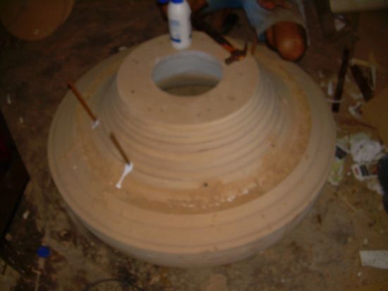

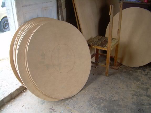

Jeszcze kilka fotek dla zobrazowania sprawy....

A jesteś gotowy na wydatek rzędu 3-4 tysiące zł :cool:

Post napisał: RobWan » 20 cze 2009, 08:58
Mają w ofercie usługi na cnc w Orzechowie
Na stronie nie piszą o tym, ale mam od nich ofertę. X, Y coś koło 900 mm z Z możliwe, że tyle samo. Oni robią formy do gięcia sklejki.

Post napisał: RobWan » 20 cze 2009, 16:35
Ja bym to zrobił z dwóch części. Cięcie płaszczyzną przechodzącą wzdłuż osi obrotu. Bo takiego głębokiego kanału na 5 osiowej nie zrobi się.
