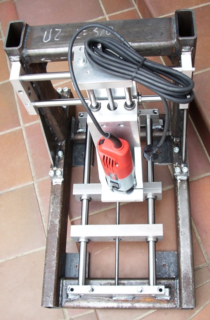

rama w robocie:
Obrazek Obrazek
Obrazek Obrazek
i porównanie projektu i wykonania (profile wystające do góry odciąłem, żeby nie zawadzały prowadnikowi kabli). Do końca zostało tylko 8 otworów :)
[center]Obrazek[/center]
i kawałek projektu zmiany narzędzi (elementy już rozrysowane i część w obróbce):
Marek

Post napisał: gmaro » 14 maja 2009, 06:43
Krok po kroku i konstrukcja powstaję :wink:
Niemniej jednak czekam z niecierpliwością na testy związane ze zmianą narzędzia :wink:
Jaki kolor maszyny planujesz?

Post napisał: MarekM1 » 15 maja 2009, 15:32
Co do koloru - to się jeszcze zobaczy...
A poza tym: koniec tygodnia i pierwsze przymiarki całości:
[center]
Obrazek Obrazek
Obrazek Obrazek[/center]
i jeszcze jedno - tym razem z przyłozonym stołem
... no i pierwsze elementy do automatycznej zmiany narzędzi (obudowa wrzeciona, popychacz chwytu narzędzia, 2 sprężyny talerzowe blokady chwytu, 4 elementy mocowania narzędzia - te będą zmieniane - tu jako półprodukt; na/w fragmencie dolnym - tym o większej średnicy - bedą np uchwyt wiertarski, ER16/20, mocowanie stałym otworem fi 3-10, itp... = wg inwencji użytkownika, zaś ten cieńki koniec będzie chwytany przez wrzeciono - jeszcze do szlifowania na gotowo)
I jak się podoba? :lol: :lol: :lol:

Post napisał: ma555rek » 16 maja 2009, 14:29
MarekM1 pisze:"Patent" typu ołówek automatyczny :lol: + siłownik zastępujący palec.
Jak już w kilku wątkach na forum pisali koledzy - mechanizm zmieniacza - a dokładniej chwytu i zwalniania narzędzia oparty jest o zasadę działania ołówka automatycznego:
część chwytowa - rozcięta na krzyż jest "owinięta" stożkowo właściwym wrzecionem -> wysuwając się w dół nieco się rozszerza zwalniając narzędzie -> wracając do góry zaciska się na końcówce narzędzia.
Ale to niedokładnie tak. Wprawdzie można łapać za walec i na nim zacisnąć stożkowe szczęki ale nie uzyska się wtedy powtarzalności w długości łapanego walca.
Ten ołówek rzeczywiście łapie ale wciągajac wchodzi nie w stożek tylko w tuleję która blokuje możliwość otwarcia szczęk ołówka. I w dalszym wciąganiu dopiero stożek łapanego narzedzia opiera się o gniazdo wrzeciona - centruje i ustala długość.
Choć tutaj zaradzić można tej wadzie przez ustawienie programu - po każdej wymianie najazd na czujnik i automatyczny pomiardługości.
Pasjonat

Post napisał: MarekM1 » 16 maja 2009, 16:12
ma555rek pisze: Ten ołówek rzeczywiście łapie ale wciągajac wchodzi nie w stożek tylko w tuleję która blokuje możliwość otwarcia szczęk ołówka. I w dalszym wciąganiu dopiero stożek łapanego narzedzia opiera się o gniazdo wrzeciona - centruje i ustala długość.
I dokładnie tak to jest zrobione: ruch jest trójfazowy: chwyt -> wciągnięcie -> opór.

Post napisał: ma555rek » 16 maja 2009, 17:22
Ja nie teges, nie ogarniam.
Chwyt rozumiem, wciagniecie, powiedzmy, bo żeby wciągnąć to musi trzymać a jak trzyma skoro jeszcze nie w stożku, a skoro opór to musi najpierw ciągnąć aby do oporu dociagnąć a dalej ciągnąc musi wejść w stożek aby zacisnąć i centrować.
Tymaczasem to wszystko się ślizga i tylko stopniowo zaciska...
Ale w pracy też może się zluzować dokładnie drogą odwrotną do zaciskania.
Chyba że podstawka bedzie wpychać w otwartą paszczę ołówka.
[ Dodano: 2009-05-16, 17:25 ]
A frezer u ojca mówił ze frez z tulejki mu "wyciągło' i dlatego wymiar zgubił.
Tu wyciągać nie będzie?

Post napisał: MarekM1 » 16 maja 2009, 17:26
Tutaj jest animacja
Może będzie wyciągać po to robię prototyp żeby się przekonać co ten pomysł jest warty. Potestuje się trochę na różnych maszynach i zobaczymy.

Post napisał: ma555rek » 16 maja 2009, 17:43
Bez wciskajacej podstawki mogą być dwa warianty
1 narzędzie złapane i podniesione do góry ( bo ciasno wchodzi w ołówek mimo że zluzowany _ i faktycznie zamocowanie następuje. Ale oddać nie chce i trzeba wyrywać.
2 nie podniosło do zaciśniecia - zbyt duży luz dla pierwszej fazy mocowania i ołówek do góry idzie sam.

Post napisał: MarekM1 » 16 maja 2009, 18:01
Do punktu pierwszego jest przygotowana konstrukcja magazynu - wchodząc w magazyn z narzędziem jest ono łapane przez "widelec" na sprężynie ciągnącej w dół, to jest w kierunku wyjmowania narzędzia -> następnie lekkie uniesienie osi Z (naciąg sprężyny) i zwolnienie chwytu narzędzia.
Sprężyny są dwie - w obu osiach obrotu elementu chwytającego w magazyn:
