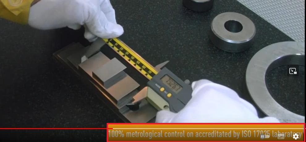

Tej akurat tak, ale i tak ≈mieści się w negowanym zakresie "Suwmiarka jaka by nie była nie będzie pozwalać na pomiar z dokładnością do setki". a te z filmów?
Obrazek Obrazek
Tak czy inaczej, skoro są w handlu liniały o rozdzielczości nawet 0,5 µm*, to kwestia suwmiarki mieści się tylko w miniaturyzacji czytnika i mechanizmu powtarzalnej siły docisku, ale tą jak widać już rozwiązano...
