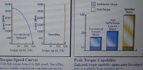

sa odmiany serw ktorym moment spada minimalnie wraz ze wzrostem obrotow. a z tego co mi sie przypomina to faniron jest posiadaczem czegos takiego. chodzi o serwa z wirnikami tarczowymi.
(dolacze wiecej informacji pod https://www.cnc.info.pl/viewtopic.php?t=2447 )
porownanie wykresow zwyklego serwa i tarczowego

zwykle to znaczy z wirnikiem stalowym na ktory nawiniete sa druty.
piszac post sugerowalem sie tym co podaje producent na swojej stronie, jednak jak pogrzebalem za charakterystykami konkretnych modeli silnikow to moment nie jest staly, ale maleje wraz z obrotami, bo gdyby tak nie bylo to silnik musialby sie rozkrecic do nieskonczonosci. moze ktos mocno podkoloryzowal ten wykres, lub nie napisal dokladnie w jakich warunkach byly przeprowadzone badania.

teraz patrzylem na charakterystyke ogolna innego producenta http://www.electricvehiclesusa.com/sche ... 20motor%22
strona2
i wykres momentow dla silnikow tarczowych wyglada podobnie jak ten ktory zamiescilem wczesniej.
chyba najlepiej byloby porownac dwa serwa o tej samej mocy i zobaczyc wyniki na wlasne oczy.

Bardzo ciekawa dyskusja , więc pozwolę sobie wtrącić swoje 3-grosze na temat silnika tarczowego.
Silnik ten niestety posiada małą pojemność cieplną wirnika a ponieważ jego chłodzenie jest ograniczone stąd niska przeciążalność , tak ważna w napędach cnc.
Silniki tarczowe i z uzwojeniem kubkowym były stosowane między innymi w dawnych czasach w stacjach pamięci taśmowych ( obecnie w muzeach )

myślę, że obroty zależą od częstotliwości i napięcia zasilania, a konkretne "osiągi" silnika bardziej zależą od drivera, niż od typu silnika (np. odpowiednio manipuljąc częstotliwością i napięciem, zwykłay silnik asynchroniczny 230V/50Hz da się rozpędzić np. do 100000 rpm - pomijając oczywiście wszystkie cuda jakie przy okazji powstaną w blachach i wytrzymałość mechaniczną)ERNEST KUCZEK pisze:to moment nie jest staly, ale maleje wraz z obrotami, bo gdyby tak nie bylo to silnik musialby sie rozkrecic do nieskonczonosci.

ale jesli silnik dc podlaczsz bez driver'a to nie ma mowy o czestotliwosci.

wlasnie cos innego czytalem na stronie producenta, ktory twierdzi ze uzwojenia sa praktycznie na wierzchu i prawie ciagle sa w ruchu wiec maja bardzo dobre chlodzenie.senior pisze:Silnik ten niestety posiada małą pojemność cieplną wirnika a ponieważ jego chłodzenie jest ograniczone stąd niska przeciążalność , tak ważna w napędach cnc.

jak twierdza koledzy serwo to nic innego jak silnik z enkoderem.
piszac o podlaczeniu bezposrednio do pradu rzeczywiscie nie wyrazilem sie jasno.
aby wyjasnic nieporozumienie chodzilo mi o przylaczenie silnika tarczowego dc bezposrednio do pradu bez uzycia drivera (aby wyeliminowac ograniczenia) po to aby zobaczyc jak spadnie momet na max. obrotach.
pozatym rzeczywiscie odskoczylismy troche od tematu, bardziej odpowiednim temated dla silnikow tarczowych jest https://www.cnc.info.pl/viewtopic.php?t=2447
