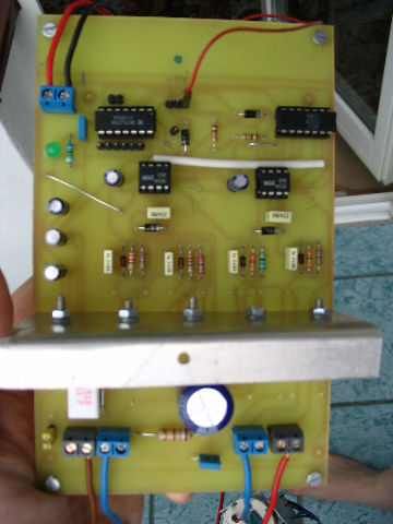

w takim razie przeanalizuj schemat ja zrobilem wiecej bo wykonalem kompletny mostek h z projektu uhu jakbym sie pokusil o procek to mialbym juz dawno ten driver lecz narazie skupiam sie nad moja praca dyplomowa ktora jest wykonanie servosterownika prce trwaja kiedy koniec nie wiem bo nie jest to latwe dlatego nie zlozylem sterownika na uhu i jak mowie ze nie ma kontroli pradu to jej nie ma jesli uwazasz ze jest to mi ja wskaz... zreszta opisalem wyzej jak ograniczenie pradu jest zrealizowane nie ma sterowania momentem za pomoca sprzezenia pradowego niestety
nie pisze ze ten sterownik jest zly ani dobry opisalem tylko to co wiem pozatym nie moge stwierdzic nic wiecej bo go nie wykonalem calego
[ Dodano: 2006-09-04, 23:51 ]
plytka obejmuje modul silnopradowy poczowszy od wyjsc procesora i nic wiecej

faniron tu wartosc pradu ustawiasz potencjometrem a od pradu zalezy dopiero moment nastawy programowe maja sie nijak do ustawien pradu przeanalzuj dzialanie ukladu to zrozumiesz http://www.cnczone.com/forums/showthread.php?t=14217 tu masz na fotce taki kwadratowy potencjometr niebieski ze sruba u gory i nim ograniczasz prad a przez to moment
dla twojej wiedzy informuje cie ze moment w silnikch dc zalezy od wartosci pradu jaki przez niego przeplywa
a skoro uklad ma ogranicznik to nie zmusisz programowo sterownika zeby przekazal wiecej pradu niz pozawala na to ograniczenie
ograniczenie dziala tak ze na jednym z wzmacniaczy operacyjnych ustawiasz napiecie offsetu odpowiadajace za przekrzekroczdnie zadanej wartosic pradu za pomoca potencjometru ktore zapala diode
wejscia wzmacniaczy sa polaczone
a drugi ze wzmacniacy odpowiedzialny jest za reset przerzutnika d ktory to odcina (wylacza drivery ir2184)tranzystorow mosfet
na jedno z jego wejsc podawane napiecie odkladajace sie na rezystorach tych bialych 5watowych wzmacniacz je porownuje i wylancza albo zalancz drivery jesli prad jest zgodny/mniejszy od wartosci ograniczenia
nie twierdze ze ten sterownik uhu jest zly ale nie podawaj sprzecznych informacji co do funkcji tak waznej jak sterowanie momentem ktorej nie realzuje
na koniec dodam ze aby sterowac momentem trzeba znac wartosc pradu i musi to robic mikroprocesor co jest dosc pracochlonne a tu napiecie odkladajace sie na rezystorach nie jest doprowadzone i mierzone przez procesor co jednoznacznie mowi ze nie ma mozliwosci sterowania momentem i kropka
