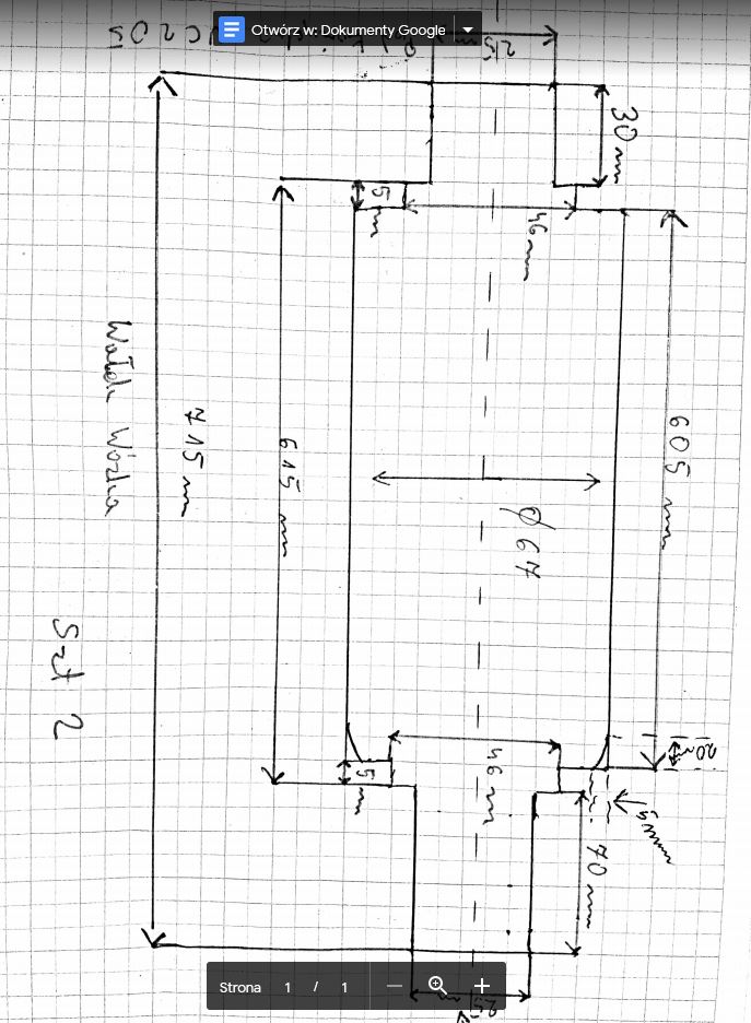

Kolejny będzie straszył Nawet darmowym Cam-em szybciej zrobi złożony kształt
A przymierzając się do CNC to CAD i CAM trzeba liznąć. A nie, jak na filmiku, rysować długopisem na kartce w kratkę

Jakoś nie mam przekonania do darmowych CAMów, chyba, że kolega coś zaproponuje wartego uwagi. Fusion już chyba darmowy nie jest, mam rację?
Jeśli chodzi o CAD/CAM, to to moja codzienność, ze szczególnym naciskiem na CAM.
Konkretnie używam ZW3D i bardzo sobie chwalę, a wsparcie techniczne to już jest wogóle mistrzostwo świata.
