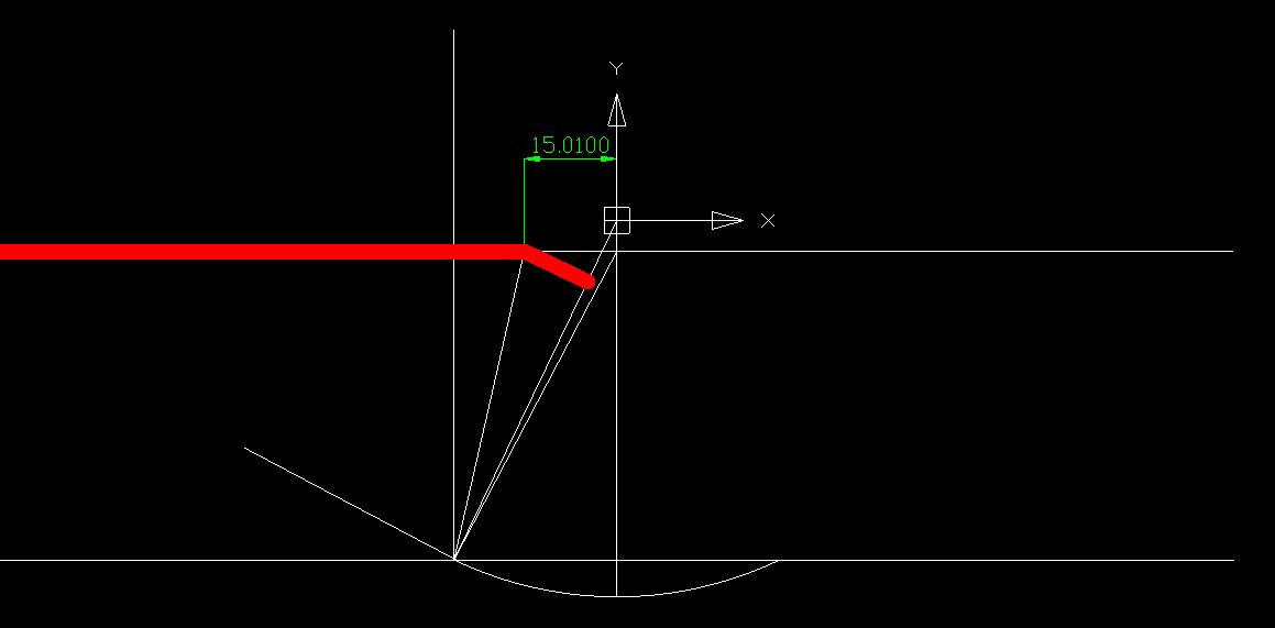

tuxcnc pisze:Masz G1, G1, G3, G1, G1.
Cholera wie czemu CAM generuje dwa ruchy G1 zamiast jednego, ale powinieneś to wyłapać, że łuk zaczyna się po drugim G1, a nie po pierwszym...
Frez najpierw zbiera po lini prostej, a dopiero potem wchodzi w luk - dlatego 2 razy G1.
Nurtuje mnie wartosc X-15.01 - jakim cudem CAM wylicza, ze w tym miejscu musi poleciec po skosie do pozycji X-4.757 Y-9.918 i dopiero wtedy zrobic luk. Ta wartosc jest bardzo istotna, bo musze miec X+-26.38 na Y-5.

Mozliwe, ze nic nie rozumiem... a byc moze Ty nie rozumiesz o co mi chodzi.
Chodzi mi jedynie o to jak obliczyc to miejsce X-15.01 - cala reszta jest zrozumiala. Obliczyc bez pomocy CAM oczywiscie.
Teoretycznie komendy :
G1 X-15.01 F200
G3 X15.01 R11. F40
zadzialaja identycznie jak te wygenerowane z CAM (zwizualizowane na ncviever)
ps. Temat mozna zamknac... sam do tego dojde

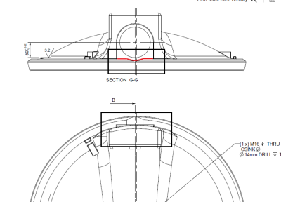

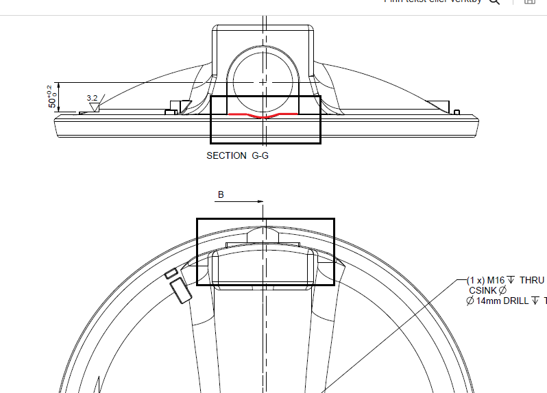

Na rysunku masz y-6 wiec tak przyjmę, dla promienia R61 i głebokości -6
x=-26.3618 y=0 koniec prostej a początek łuku,
x=26.3818 y=0 koniec łuku początek prostej.
Nie wiem skąd i dlaczego X-15.01 się pojawia, to raczej do innego detalu albo przypadku , a tego Cama to w ogóle nie czaje :)

patrząc na ten rysunek wygląda jakbyś miał otwór przestawiony z osi o ileś :) kiedyś robiłem podobna pokrywę do zamykania jakiegoś pieca czy coś i tez było przesuniecie 8)

BroncoBill pisze:Nurtuje mnie wartosc X-15.01
Bierze się to stąd (czerwona linia to ruch osi freza - stąd dwa G1.
Dodane 38 minuty 37 sekundy:
Aby obliczyć punkt należy wyznaczyć równanie prostej do stycznej do okręgu, są na to różne sposoby
O=0,0
r=61
Styczna jest prostopadła do promienia w punkcie styczności
masz punkt O i A=-26.382 , -55
liczysz wsp kierunkowy prostej l1 łączącej te dwa punkty a1
potem obliczasz wps. kierunkowy prostej prostopadłej a2 = -1/a1
Znasz wsp. a2, znasz odsunięcie b, to masz już wzór na prostą styczną l2
Następnie należy znaleźć równanie prostej l3 odsuniętej od tej stycznej l2 o promień freza (50mm).
Teraz już po prostu obliczamy punkt przecięcia się prostych l3 i l4 (l4 to prosta y=-5)
Ale można po prostu skorzystać z kompensacji freza i zrobić to szybciej i prawidłowo.

Strasznie to pogmatwałeś, ale faktycznie tak to wygląda, jakby CAM miał jakąś optymalizację ścieżki i uparcie dążył do tego, żeby na łuk wchodzić po stycznej.
Problem polega na tym, że nie jest to jedyne rozwiązanie, a jedynie jedno z wielu poprawnych.
Przy ręcznym pisaniu kodu jest czystym masochizmem obliczanie stycznych do okręgu, bo korzyść z tego żadna.
