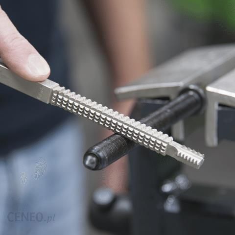

Witam kolegów, mam taki problemik, otóż potrzebuję poprawić skatowany gwint na końcówce tłoczyska w siłowniku przy prasie hydraulicznej. Gwint 38x2, niestety w żadnym pobliskim warsztacie nie mają takiej narzynki żeby pożyczyć, kupno nowej takiej to koszt ponad 500zł, dla jednorazowej akcji nie ma sensu kupować. Obróbka na tokarce - narazie odpada, za dużo paprania przy demontażu z maszynerii + rozbiórka siłownika. Może znacie jakiś sposób żeby przyzwoicie poprawić przyklepane gwinty zewnętrzne? Podobno istnieje taki przyrząd, ale też jest dość drogi.

Re: Poprawianie uszkodzonych gwintów
Post napisał: lukasz.radomski » 15 lut 2019, 21:30
są takie pod nazwą pilnik do gwintów, może ktoś używał to się wypowie bo ja nie miałem okazji

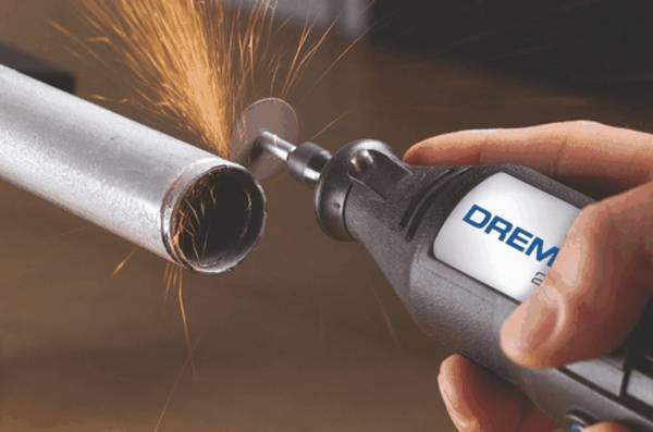

Mnie się udawało naprawiać takie gwinty mini tarczką z użyciem tzw: "Dremela" czyli szlifierki wysokoobrotowej. Średnica tarczy wynosiła z tego co pamiętam około 15mm a grubość tarczki to chyba 1 mm. Fajna sprawa, bo można tym poprawiać nawet gwinty które są hartowane... Tylko jest jeden haczyk, trzeba mieć precyzje w rękach, jak się komuś łapy trzęsą to tylko zepsuje jeszcze bardziej. Technika jest dobra do naprawiania dużych i np sklepanych gwintów...

Takim pilnikiem poprawiałem kilka gwintów w okolicach m20 m26 szło to dość sprawnie.

A jak nie to kupie ten pilnik i powinno wystarczyć. Dzięki za rady.
oskaeg pisze:Tylko jest jeden haczyk, trzeba mieć precyzje w rękach, jak się komuś łapy trzęsą to tylko zepsuje jeszcze bardziej.
Też kiedyś próbowałem i właśnie tak jak piszesz, jeden fałszywy ruch i ta cieniutka tarczka idzie w stal jak w masło, nie chce próbować bo będzie później wyglądać jeszcze gorzej.

Mam duże doświadczenie w ręcznej obróbce i posługuje się dremelem jak pisarz piórem... Z użyciem takiej tarczy ostrzyłem sobie frezy HSS fi4 mm, i robiłem różne przeszlifowania w formach... Co do gwintu, to trzeba zbliżyć tarczę do bruzdy gwintu a potem wykonywać ruch śrubowy kontrolując przy tym nacisk tarczy na gwint... To musi być płynny ruch... W przypadku gwintów pordzewiałych, chodzi najczęściej o to, aby usunąć z bruzd brud i rdzę, a nie zawsze jest to możliwe z użyciem szczotki drucianej...
Ale najpierw to spróbuj go właśnie dobrze oczyścić, jeżeli jest uwalony. To tak w pierwszej kolejności...
A potem delikatnie pilniczkiem poprawiasz i patrzysz co się dzieje, tylko mam nadzieje ze masz dobrą nakrętkę? Bo może się okazać ze nakrętka jest w jeszcze gorszym stanie jak ten gwint... Dobrze by było, abyś miał dwie nowe nakrętki, z jednej byś sobie zrobił pseudo narzynkę, a z drugiej miałbyś wzornik...
