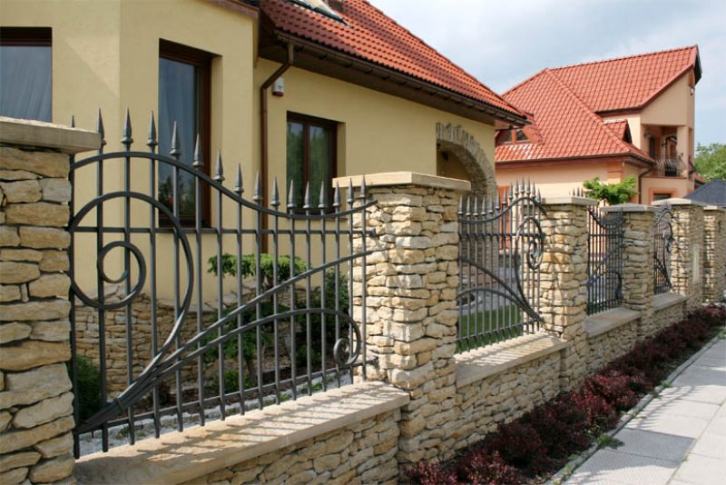

czesc jestem tu nowy i prosze o pomoc w podjeciu decyzji z czego bedzie łatwiej wykonac i w jaki sposób wygiąć spirale od 150 mm do 550 mm srednicy najwiekszego kola -a moze na gorąco lub wypełnic profil n.p piaskiem do zgięcia.sam myslalem o precie 16mm kwadrat lub profilu 20mm - czekam na propozycje od was
oto foto do czego to mi potrzebne Obrazek

Najłatwiej będzie z pręta. Robisz szablon (piny przyspawane do kawałka blachy lub coś podobnego). Grzejesz palnikiem i obwijasz na szablonie. Profil przy takim promieniu gięcia się załamie. Jeszcze można z kawałka dość grubawej blachy plazmą wyciąć ale to duzo odpadu wychodzi ale kolega tak robił dla pewnego wymagającego klienta.
Jeżeli bardziej seryjna produkcja to wtedy lepiej kupić/zrobić specjalny kamień do takich rzeczy i wtedy gniesz na zimno (mozna na allegro znaleść).

Albo malą spiralę zrobić z pręta a dużą z profila i zespawać, Wtedy kolega oszczędzi na kilogramach ale dla równowagi doloży roboty. :smile:

Tylko trzeba jeszcze z promieniem gięcia trafić, potem to szlifować i ogolnie dużo więcej zabawy. Lepiej z pręta.

Ja robiłem tak:
Blacha podstawy a na niej uwinięty z płaskownika kształt i dospawany, końcówkę pręta uklepujemy w porządanym stylu, resztę grzejemy. Układamy we wzorniku wpasowywująć końcówkę w początek spirali i łapiemy żabką, resztę pręta uwijamy na wzorniku dobijając go młotkiem do blachy.
Można robić na zimno lub na gorąco w zależności od przekroju pręta i krzepy w łapkach.
