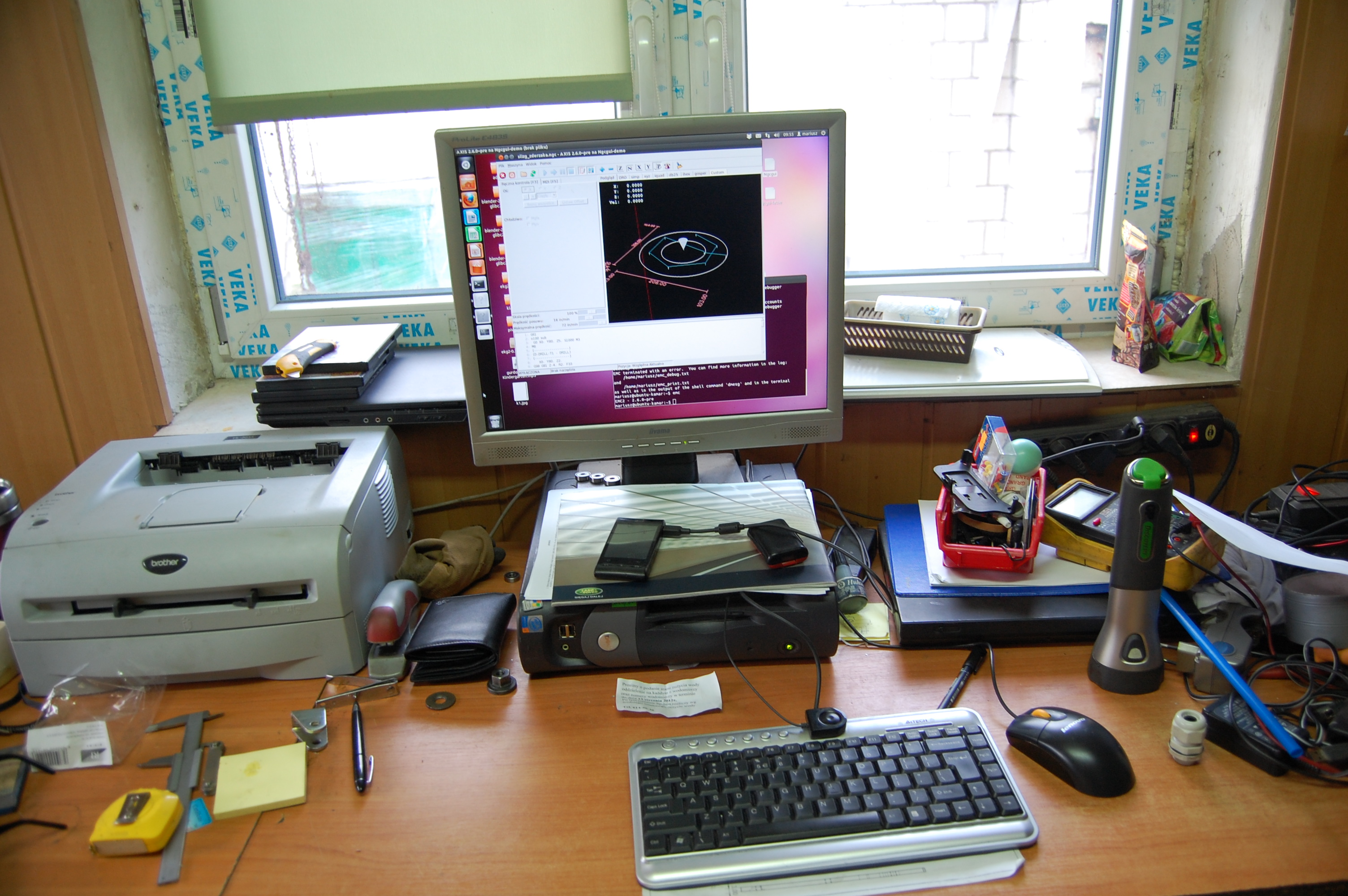

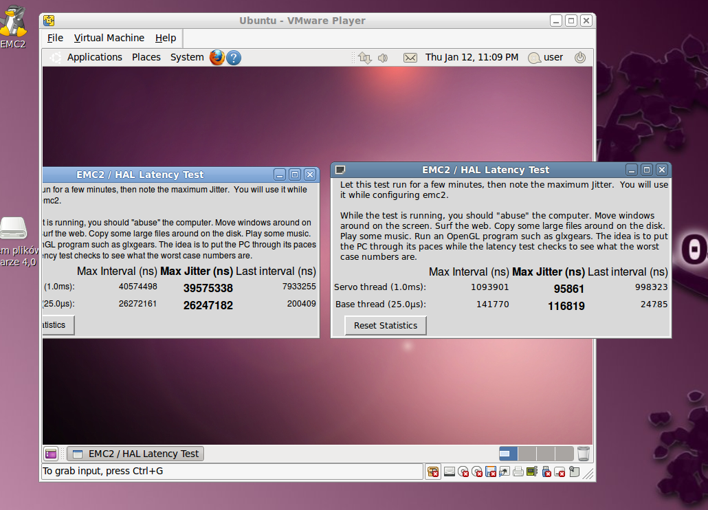

Swoim chamskim wpisem tak mi podniosłeś ciśnienie, że zamiast iść spać postawiłem na VMware Ubuntu 10.04 EMC2.
Teraz pójdę do roboty niewyspany i mówiąc krótko zmarnowałeś mi dzień.
Następnym razem zamiast dawać popis chamstwa i głupoty ugryź się w palce.
Co do meritum, to test udowodnił to, co i bez testu wiadomo.
Instalowanie systemu czasu rzeczywistego na maszynie wirtualnej jest debilizmem samym w sobie.
Nie dość, że nie uczy zainstalowania systemu w realu, to jeszcze nie działa tak, jak powinno.
Okienko po prawej jest z systemu-nosiciela, po lewej z systemu-pasożyta.
To jest czterordzeniowy Intel Atom z czterema gigabajtami RAM.
Normalnie mam jitter rzędu 10000.
Maszyna wirtualna spowolniła mi system chwilowo dziesięciokrotnie.
Cyferek w wirtualce nawet policzyć mi się nie chce, ale otwarcie tam terminala to już trening cierpliwości.
A teraz wbij sobie do swojego pustego łba, że jak u Ciebie jakoś to działa, to wcale nie znaczy że wszystkie rozumy zjadłeś.
Instalowanie Linuksa EMC2 na maszynie wirtualnej jest głupotą.
EOT.
