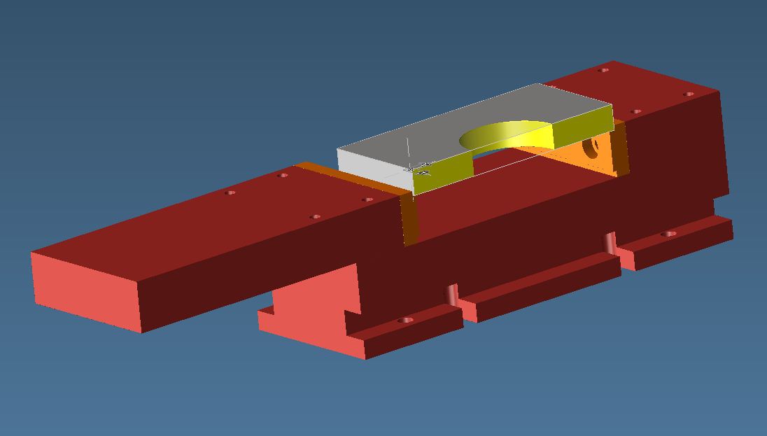

Czy ma ktoś pomysł jak zamocować przygotówkę by wykonać detal z rysunku w imadle na maszynie numerycznej? Jedyne co przychodzi mi do głowy to obrobienie gabarytu, wykonanie promienia na głębokość powiedzmy 11mm a następnie obrócić detal o 180* względem osi Y i powtórzenie promienia tylko obawiam się czy wszystko mi się zgra... Może ktoś ma lepszy pomysł??

Złapać za krótszy bok i element położyć na podkładkach równoległych. I nie szalej z parametrami przy takim mocowaniu

Pod promieniem zostaje tylko 10,2mm więc ciężko będzie zamocować element za krótszy bok tak żeby go nie zgnieść lub żeby go nie wyrwało gdy zrobi się to zbyt lekko

Dłuższy bok do szczęki imadła stałej a ten bok przerywany mocować do szczęki poprzez 2 wkładki o grubości takiej aby zmieścił się frez.

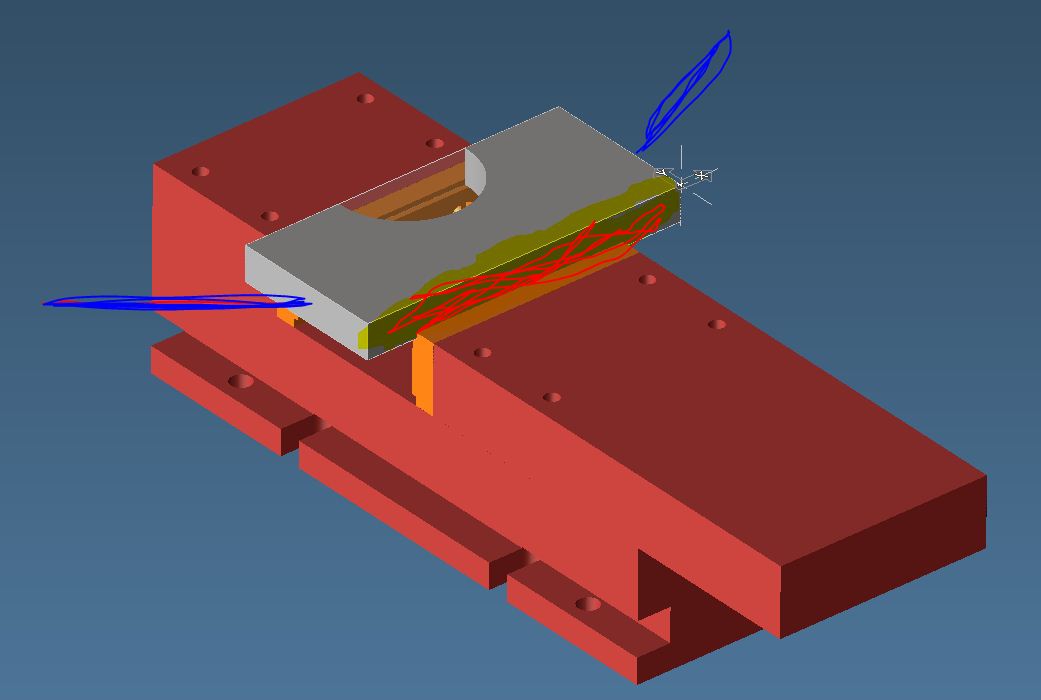

na 2 ustawienia, pierw 190 mm obrabiasz, zasmarowane na żółto-czerwono to baza
potem obracasz i strona naprzeciw promienia do zderzaka, robisz 88 mm i R

Link nie działa, ale jeżeli robisz to z surowego materiału, to najlepiej jakby był o 7 mm grubszy wtedy łapiesz za 5 mm (ew trzeba zabielić paski pod złapanie jak jest krzywo uciete) planujesz 0,5 mm objeżdżasz do okoła na głębokość 0,5 mm nad imadłem i potem planujesz 2 strone (ew przedtem usuwasz jakimś frezem blachę w tym wybraniu). tak będzie najszybciej. Jak nie masz za co złapać to robisz jak kolega burzaxxx narysował. No może niech baza bedzie zawsze od szcz stałej. :grin:

Post napisał: burzaxxx » 30 lis 2014, 14:23
Loser pisze: No może niech baza bedzie zawsze od szcz stałej. :grin:
jest od szcząeki stałej :mrgreen:
ta mniejsza jest mobilna

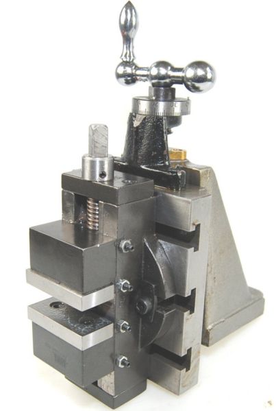

Do tego celu wymyślono imadła poziome. Na szybko znaleziona fotka. Ty potrzebujesz oczywiście bez stolika. Takie imadła są nawet w wersji wkręcanej w normalne imadło.
