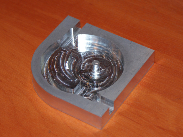

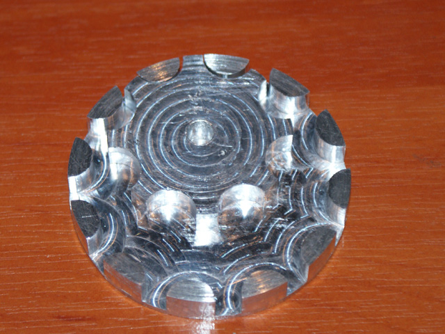

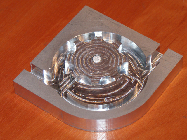

Potrzebuję zrobić sobie pompę zębata do pompowania gęstej żywicy ogólnie zasada działania jest znana ale jeżeli macie jakieś projekty rysunki techniczne lub inne materiały to bardzo by się przydały.

niestety nie nadaje się bo nie będzie równo podawać a to bardzo istotne no i dobrze by było żeby był bieg wsteczny pozwalający natychmiast zatrzymać podawanie. Wykonałem kilka pomp perystaltycznych ale nie dają równego podawania cały czas występuje pulsacja a w pompie zębatej nie bedzie takiego objawu i ma bieg wsteczny najbardziej się do tego nadaje.

niestety nie taka jak potrzeba planowana wydajność to 20 - 50ml to max nie kupi się takich za 300zl dzwoniłem do jednej firmy to powiedzieli mi 900 euro i 4tyg trzeba czekać !

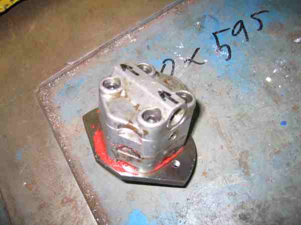

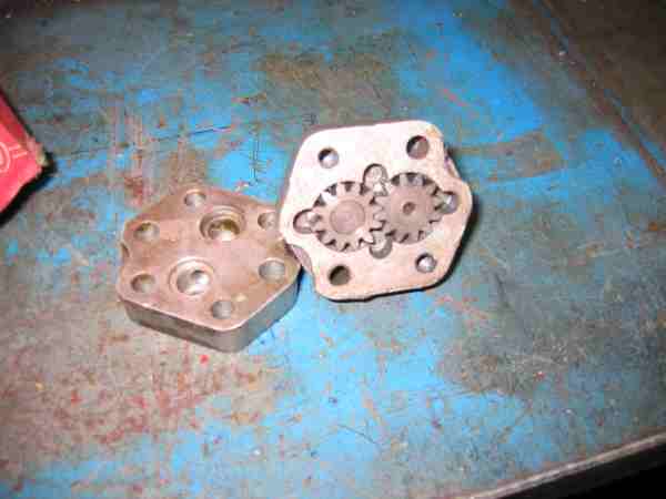

Ja mam taką malutką pompę zębatą ale nie stety nie wiem o jakiej dokładnie wydjanosci, pompowała olej smarujący w maszynie.Fotki poniżej średnica kół zębatych -22mm mogę ją zwymiarować a Ty mozesz ją sobie przeskalować w razie potrzeby.

zrobiłem na 3 ale wydajność potrzebna jest na tyle mała ze silnik i tak wykonuje 10 obrotów na minute wiec czy będą 3 czy więcej i tak nic nie da.

na min na godzinne max 3l
Tomek155 pisze:Ja mam taką malutką pompę zębatą ale nie stety nie wiem o jakiej dokładnie wydjanosci, pompowała olej smarujący w maszynie.Fotki poniżej średnica kół zębatych -22mm mogę ją zwymiarować a Ty mozesz ją sobie przeskalować w razie potrzeby.
Jeżeli możesz to określ maszynę w jakiej to pracowało.

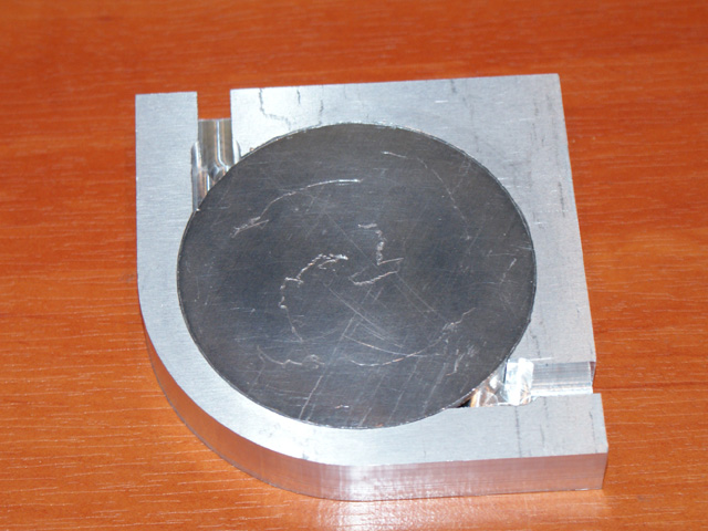

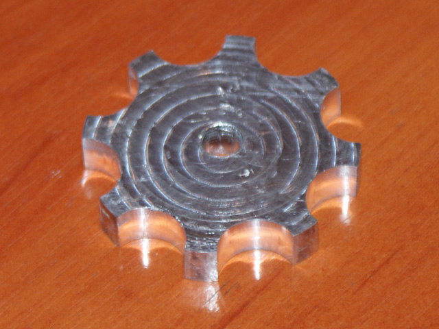

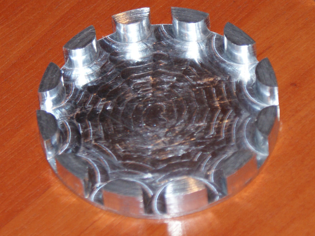

Jest fajna ale myślałem o innej konstrukcji, wykonałem nawet wczoraj już prototypowa wersje żeby sprawdzić czy będzie się zazębiać

Tomek155 pisze:(...)
Bardzo podobna pompa stosowana była w silnikach Warszawy i Żuka.
