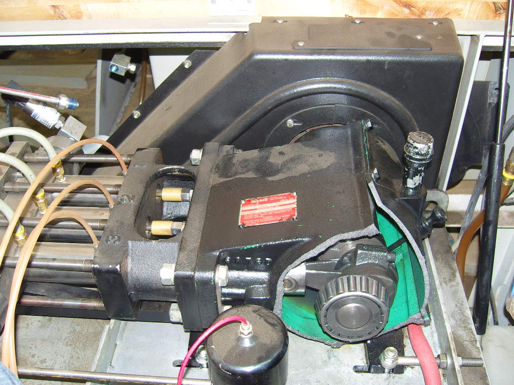

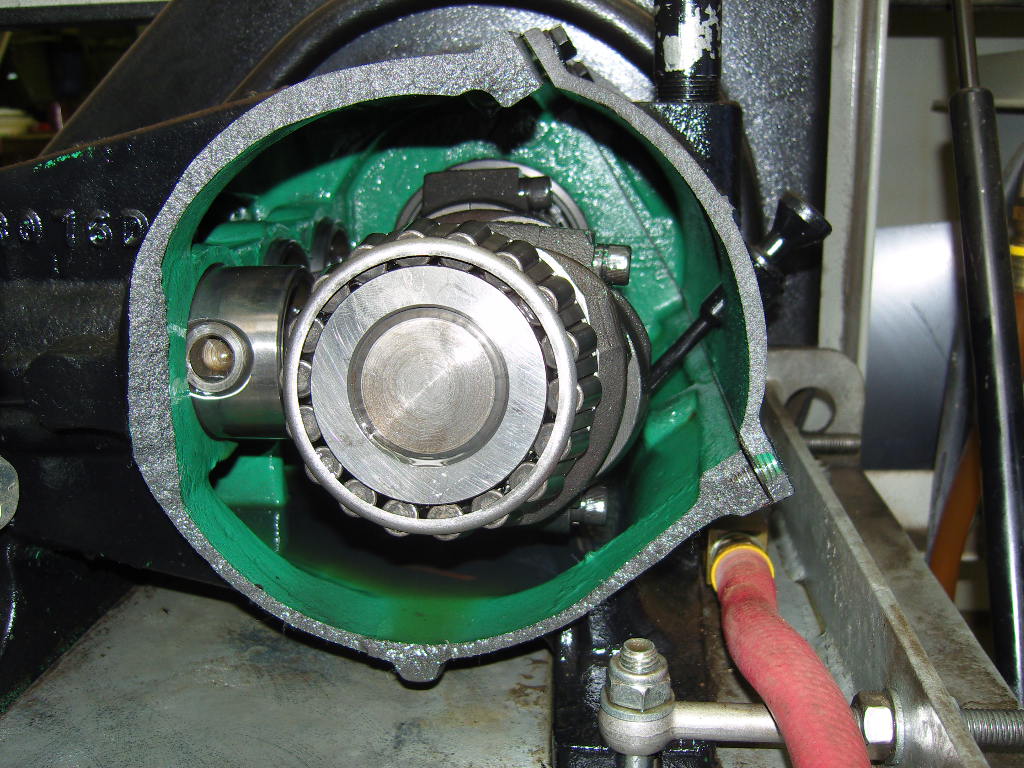

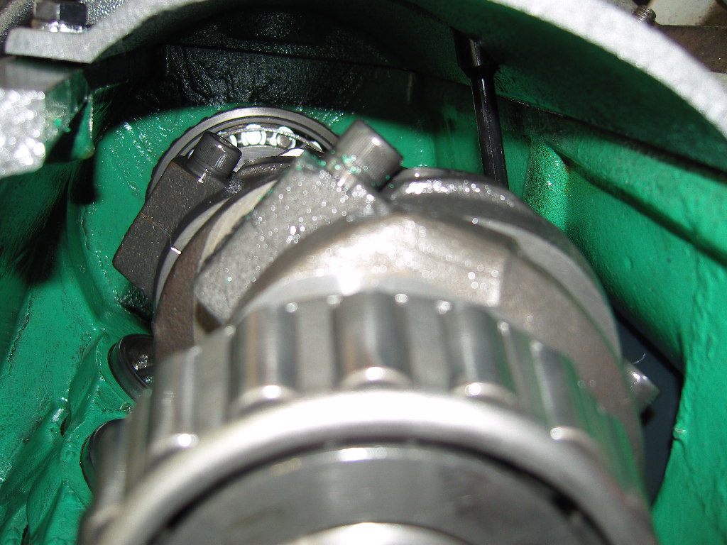

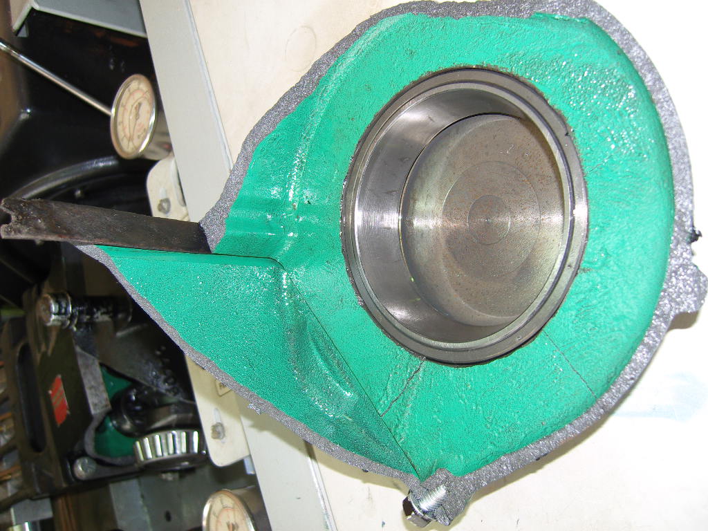

Masz racje, moj chohlik. Wiekszosc to rzedowki ale 2 cylindrowe.Irek R. pisze:pierwsze słyszę o V8, możesz dać jakiś przykład?satariel666 pisze:większośc pomp zbudowanych jest w ukladzie V8
Większość pomp to rzędowe 3 cylindry, korby rozmieszczone co 60 stopni
Po krotkich poszukiwaniach nie znalazlem fotki V-ki bo nikt srodka nie pokazuje ale,
pracujac w tym zawodzie kiedys takie pompy na oczy widywalem - wierz lub nie.
