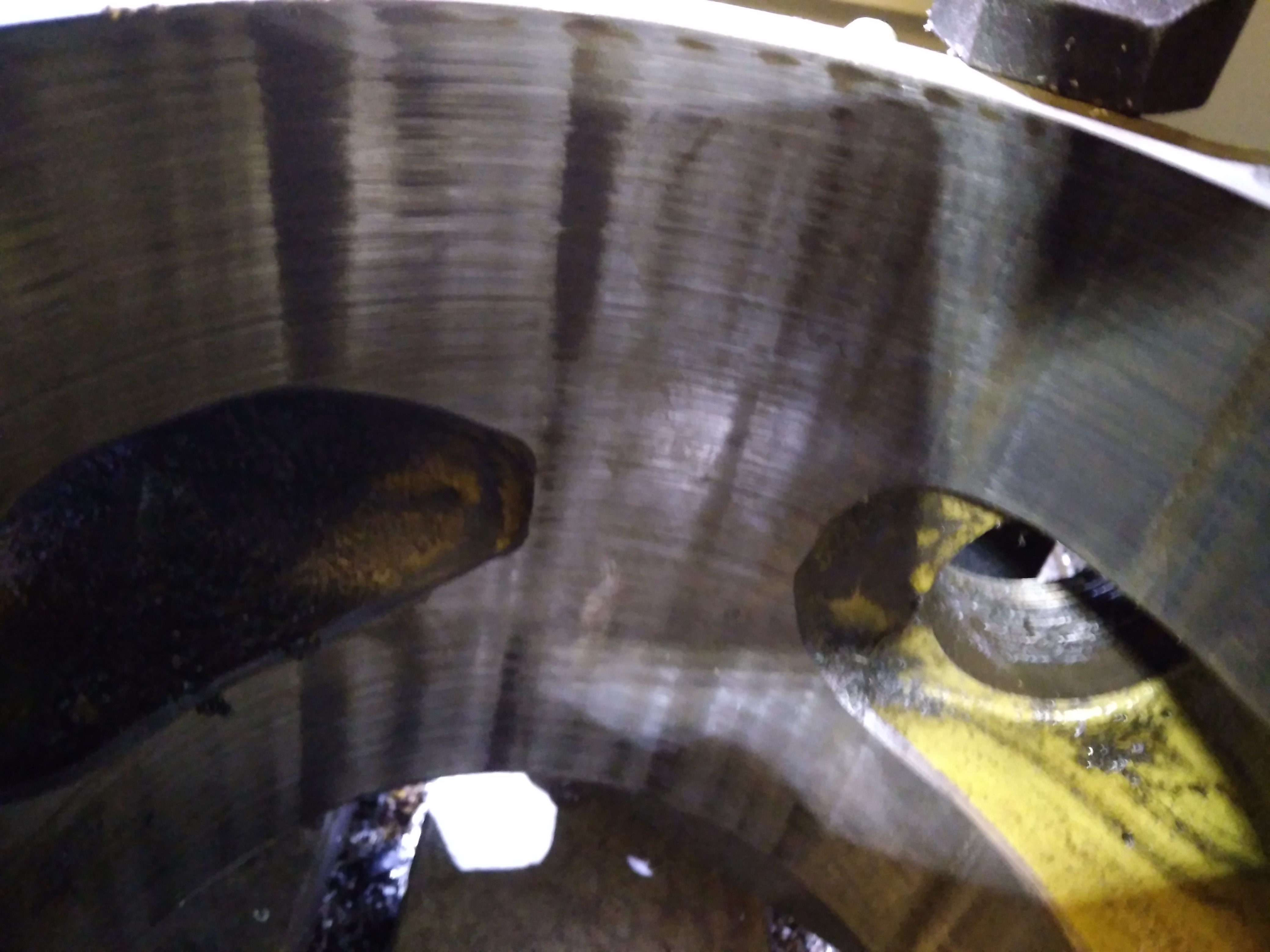

mam dylemat - mam nadzieję ze podpowiecie coś ...
mam pompę próżniową w maszynie
jest to pompa olejowa łopatkowa - podciśnienie jakie wytwarza to 0,5 T w/g specyfikacji powinna wytwarzać 0,8
od zakupu maszyny pompa hałasowała - myślałem że nie ma oleju bo w wzierniku nie widać było poziomu
dolałem ale nie poprawiło to w działaniu pompy - hałasuje jak zarzynana świnia
dziś rozebrałem i zobaczyłem to co na zdjęciach
to jest w takim stanie jak widać
dalej nie rozbierałem ale nie sądzę aby z drugiej strony wyglądało lepiej
wytarcia na pokrywie sugerują luzy na osi wirnika - nie wiem czy powinna tam być podkładka przed łożyskiem czy nie - ale jej nie było - wniosek : wirnik lata w łożyskach i trze ... :(
pytanie brzmi
remontować czy szukać nowej ?
jeśli remontować to czy ktoś może oszacować koszt remontu ?
jak to rząd wielkości - 1 000 czy 5 000 zł ?

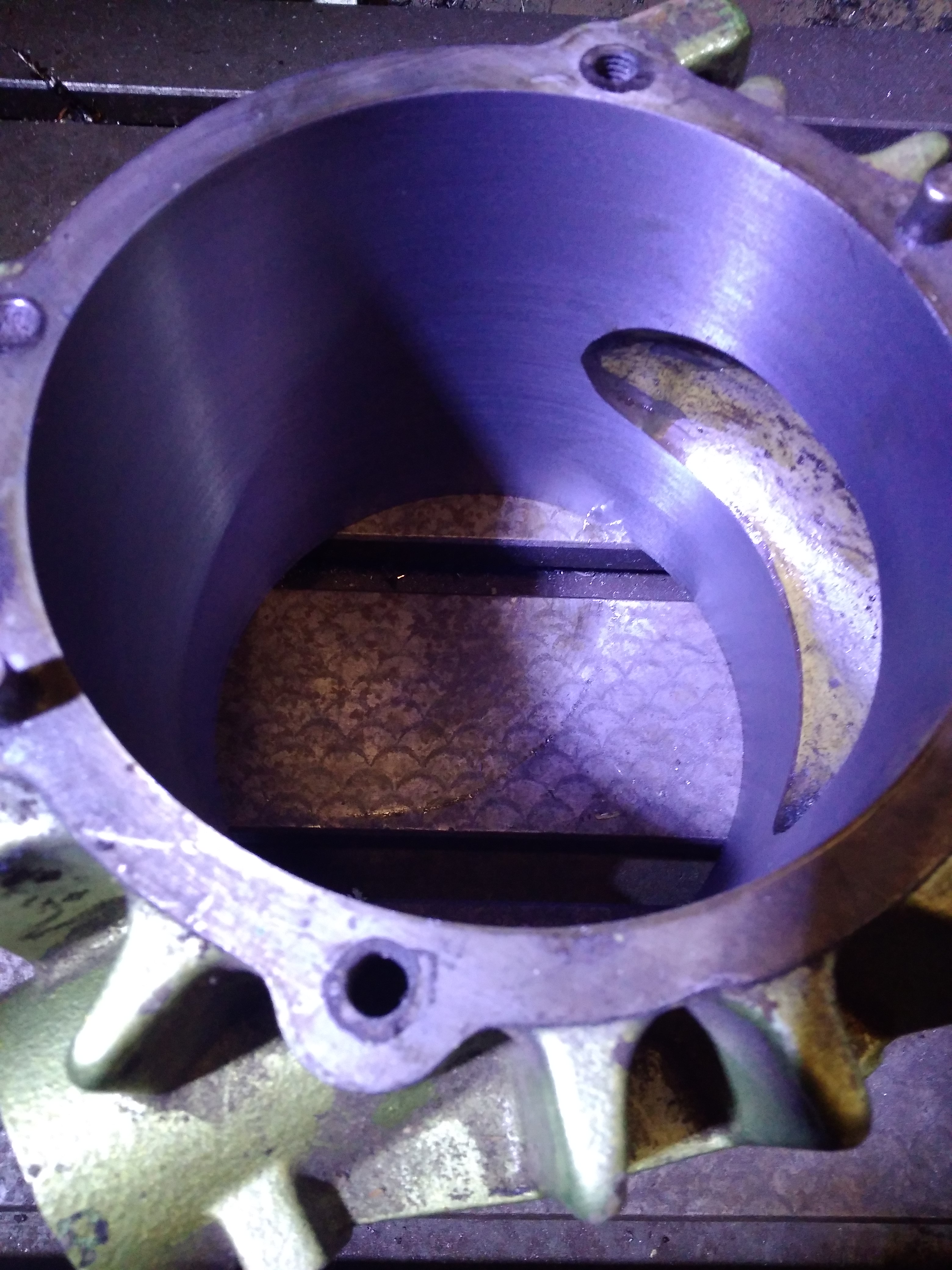

Cześć. Naprawialem i regenerowalem takie pompy. Koszt raczej nie powinien przekrpczyc 1000 zl. U mnie bynajmniej nigdy nie przekroczyl.
Troszkę moze byc to uzaleznione od wielkosci łopatek, ale raczej jest to sprawa wątpliwa.

dzięki za info - 1 000 do przełknięcia
ale powiedz regeneracja na czym polega ?
pewnie na wymianie łopatek i w tym przypadku szlif (planowanie ) bocznych powierzchni wirnika i dekli
no i chyba spasowanie na 0 ?
bo każda szczelina to gubienie podciśnienia ... ?

Natomiast odpowiadając rzeczowo na pytanie , regeneracja polegała na wyprowadzeniu płaszczyzn, szlifowaniu cylindra , nanoszeniu dodatkowych powłok na czopy łożysk jeżeli były wypracowane .
zdjęcia przed i po ... cylindra
