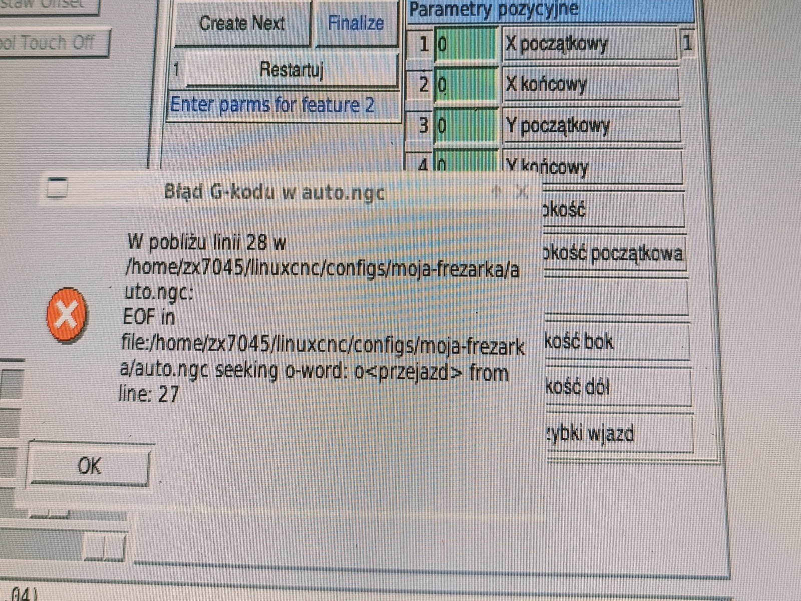

No - nie do końca wszystko śmiga
system mogę uruchomić , lecz gdy próbuje odpalić jakiegoś suba krzyczy o błędzie G -kodu w lini 27 i 28
Czy ktoś mi wytłumaczy o co mu chodzi ? komunikat taki sam przy różnych subach i różnych parametrach

Boosze... kto to tłumaczył?! Albo polski, albo angielski, a tu oba na raz 😲
EOF - to "end of file" - koniec pliku... prawdopodobnie w linii 28, a po linii 27 poszukiwał jakiegoś "słowa", albo chyba wartości
(typu word) związanej z parametrem "przejazd (?!)
Generalnie po prostu plik (o podanej w oknie nazwie) jest uszkodzony.
