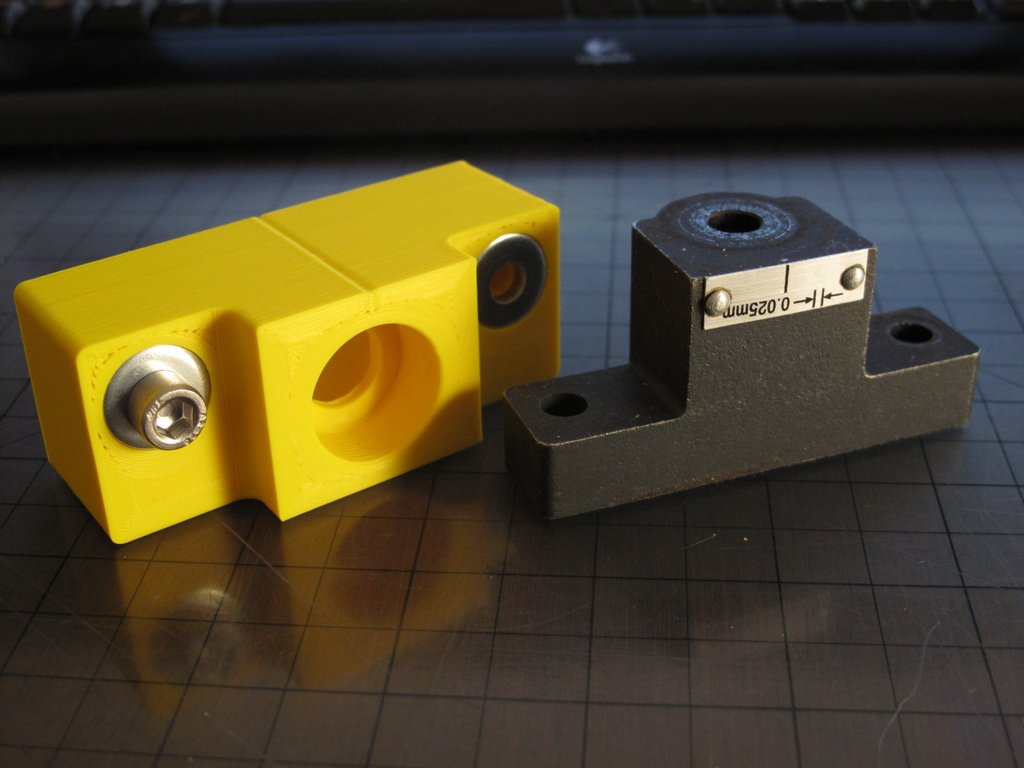

Udostępniłem modele nakładek na koła 80mm jakby ktoś chciał sobie wydrukować do swojego mini-parcha.
https://www.thingiverse.com/thing:4012083
