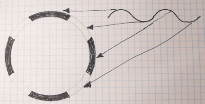

Głowa mi już pęka i ogarnia pustka ! W jaki sposób lub też jakim programem
można napisać-wygenerować ruch sinusoidalny? Przykładowo okrąg fi 50 na którego
to obwodzie można wygrawerować-wyfrezować falę z przykładowo" 6 górkami i 6 dołkami"
i załóżmy wys.3mm

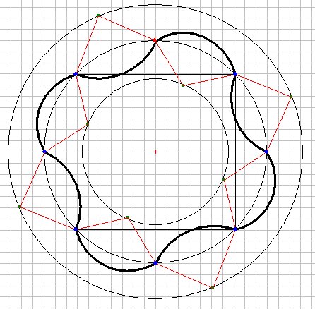

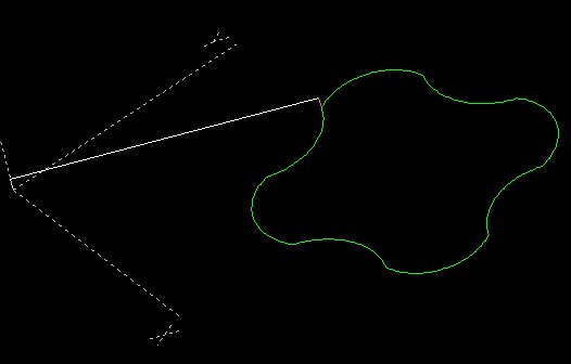

eduCAD 2.6 CNC - oczywiście. Spójrz na rysunek. Zrobiłem to szybko, więc tylko 4 górki i 4 dołki. Generalną zasadę masz na rysunku pierwszym. Działanie g-kodu w drugim.

Oczywiście, że będą po okręgu, jeśli tak to narysujesz. Ja okręgi traktuje jako linie pomocnicze. W eduCAD nie ma przyciągania do linii, jest przyciąganie do węzłów. Linia, o którą Ci chodziło narysowana została, jako wielobok otwarty. Potem zamknąłem wielobok a następnie pozamieniałem odcinki na łuki (niektóre wymagały odwrócenia). Potem ręcznie dopasowałem środki łuków do linii okręgów. Jeśli poświęcisz na to wystarczająco dużo czasu otrzymasz bardzo szczegółowy rysunek. Używaj lupki powiększającej, a okręgi rysuj "z ręki", wpisując kod w linii poleceń, np:
circle(100,100,50);
Reszta pójdzie jak z płatka :wink:

W moim przykładzie także wychodzi po kwadracie, bo do niego się ustawiam. Ale jeśli bym powielił ten kwadrat i obrócił o 45 stopni, dostanę 2x więcej rogów, do których mogę się "doklejać". Jeśli zrobię to kilka razy, będę miał ich odpowiednio więcej.
G-Kod prześlę Panu mailem.
