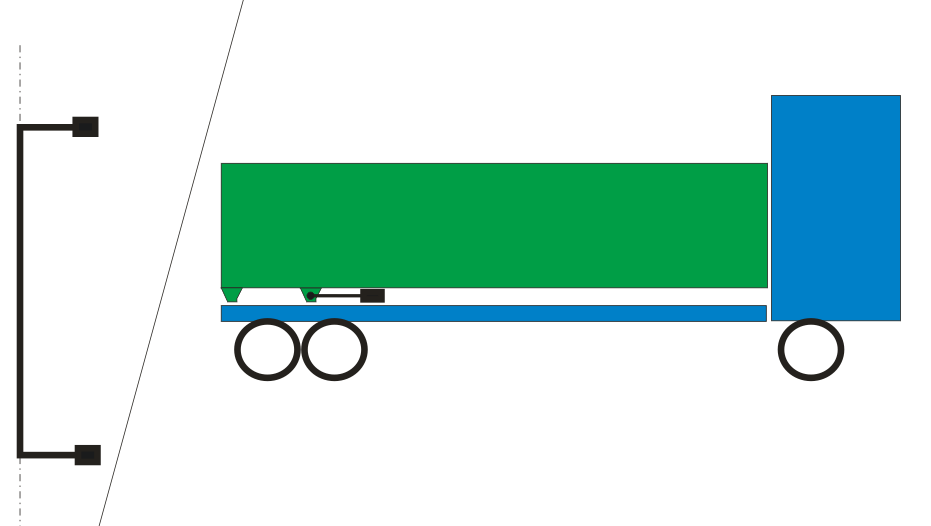

andrejch2 pisze:
25 sie 2020, 21:04
Linka do tylnego zamka musiala by byc ustawiona w osi obrotu kiprowania na bok
Jeśli może kiprować na dwie strony to ma dwie różne osie obrotu a konkretnie osie obrotu to zawiasy lewe / prawe.
Na szybko pomysł do przeanalizowania - kawałek pręta z dwoma ciężarkami po bokach opartych o ramę?
Ciężarki opadną tylko przy kiprowaniu do tyłu.
Do pręta jakieś cięgno linki. Wydaje mi się bardzo proste, skuteczne i niezawodne.

And the winner is... @prokopcio :)
To był jeden z moich pomysłów ale dość szybko upadł bo niestety trzeba by bardzo precyzyjnie ustawić ramiona tak żeby podczas kiprowania w bok jedno z nich było cały czas podparte. Inaczej odblokuje burtę lub uszkodzi ramię jeśli będzie za bardzo podparte...
Najlepsze na co do tej pory wpadłem to ramię z rolką przykręcone do paki, które jeździ po krzywce umieszczonej na rurze tylnej (która jest jednocześnie osią obrotu w tył)... Wysokość krzywki reguluje nam długość naciągu linki w automacie, a obrót krzywki na rurze kąt przy którym burta "puszcza"...

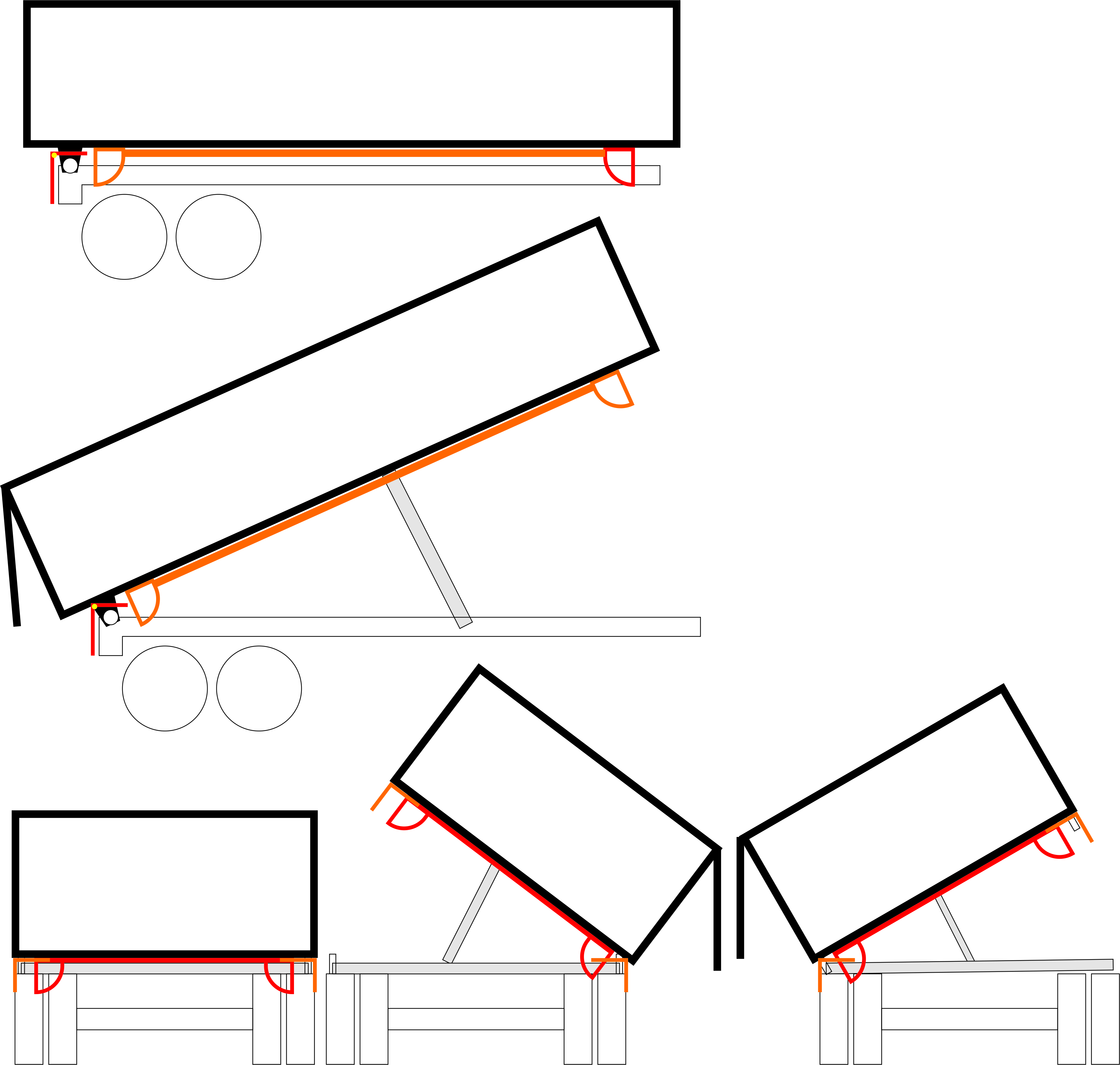

rdarek
Posty: 2125
Lokalizacja: 3miasto
Re: Pomocy bo już wariuję... :)
#18
Post napisał: rdarek » 28 sie 2020, 13:19
rdarek pisze:
28 sie 2020, 09:04
Również się nad tego typu rozwiązaniami zastanawiałem.
I właśnie wpadła mi taka koncepcja zbliżona do pomysłu @prokopcio
Oczywiście wszystko zależy od konstrukcji samego pojazdu ale.
1. podniesienie paki do tyłu nie pozwoli na otwarcie burt bocznych.
2. podniesienie w bok zablokuje możliwość samoczynnego otwarcia burty tylnej i grawitacyjnie przeciwległej uniesionej burty drugiego boku
3. Natomiast zaparte o ramę podwozia ramiona (oznaczyłem czerwono i pomarańczowo) połączone rurą / wałkiem / prętem stanowiącym oś ich obrotu zwolnią odpowiednie zamki burty w zależności od wychylenia paki.
Oczywiście koncepcja jest do przemyślenia i moim zdaniem trzeba by było ją tak rozwinąć aby była IDIOTOODPORNA :wink:
Tego typu rozwiązania powinny być do bólu uproszczone
