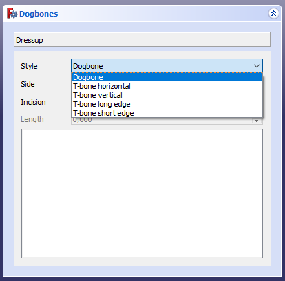

Co do bones: https://wiki.freecad.org/Path_DressupDogbone

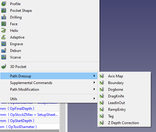

Ogólnie są takie opcje dressup:
Ten Tag to chyba dorabianie jakichś uchwytów, ale nie wiem czy ma to polskie tłumaczenie: https://wiki.freecad.org/Path_DressupTag
Z kolei Axis map pozostaje tajemnicze. Co to może być ?

OK, czyli już wiem, o co z tymi kośćmi chodzi. Pomijam fakt, że w 99% przypadków (no dobra, z autopsji wiem, że nie przekracza to 50%
), powinien to uwzględnić konstruktor w projektowanej bryle.
Hmm... ale jak to nazwać... "docinanie naroży", albo raczej "zacinanie", bo chodzi o zacięcie, czyli teoretycznie uszkodzenie bryły... chodzi o wybieg freza w narożnikach, gdzie ze względów konstrukcyjnych nie może zostać promień.
Natomiast ten TAG, to przynajmniej w potocznej nomenklaturze "mostek" - stosuje się go z reguły przy wycinaniu, żeby wycinany element nie został poderwany, nie wpadł pod narzędzie i nie został zniszczony, potem takie mostki docina się ręcznie.

Tylko oprócz samego bone jeszcze są te typy T-bone i dogbone. Tego się pewnie nie da łatwo przetłumaczyć, więc może lepiej zostawić T-bone i dogbone.JacekBelof pisze: ↑04 lut 2024, 18:16Hmm... ale jak to nazwać... "docinanie naroży", albo raczej "zacinanie", bo chodzi o zacięcie, czyli teoretycznie uszkodzenie bryły... chodzi o wybieg freza w narożnikach, gdzie ze względów konstrukcyjnych nie może zostać promień.
Z tool jako narzędziem programu nie ma problemu tylko chodzi o to, że w Path narzędzia do obróbki (frezy) czasami są nazywane toolbit a czasami po prostu tool. W pierwszym przypadku używam tłumaczenia "końcówka narzędzia", ale nie wiem czy to ma sens.JacekBelof pisze: ↑04 lut 2024, 18:16No i co do toolbita... to też już kojarzę... zresztą kiedyś czytałem z problemem nazewnictwa i to angielskim... tool - jako narzędzia programu, po naszemu mógłby to być "przybornik", oraz tool jako narzędzie służące do obróbki.
A ten axis map kojarzysz ?

Axis map, to by wychodziło układ osi / kinematyka
