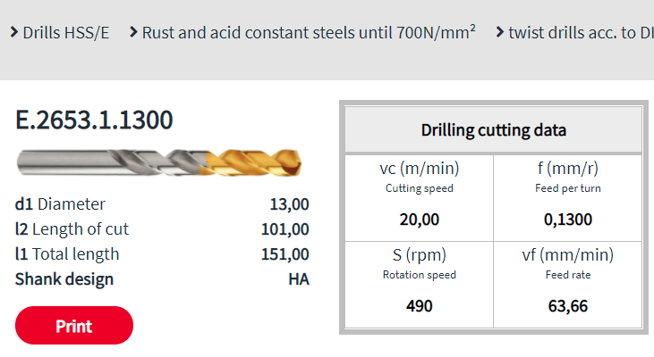

Wiertło fi 13 mam ustawione na 2500 obr?
Czy nie jest to za dużo? Zagłębianie 15 mm/min.
Wg kalkulatora zdecydowanie za duże obroty i za wolny posuw. Wiertło się gotuje i tępi
https://nachreiner-schnittdaten.eu/v5/#schnittwerte
Nie wiem jaka to stal, ale dla nierdzewki wychodzi tak

A może mi Pan napisać jak powinno być?
Przepraszam że trzeba jak dziecku ale nawet nie będę wiedział jak to obliczyć.
Dziękuję
TOP67
Posty: 2214
Lokalizacja: Wrocław
Re: Pomoc w doborze parametrów
Post napisał: TOP67 » 03 mar 2021, 21:37
Masz powyżej link do kalkulatora i przykład dla stali nierdzewnej.
Tu masz polski opis tego kalkulatora. https://www.matbor.pl/narzedzia-weglik- ... wania.html
Oczywiście jest to kalkulator producenta narzędzi i trzeba dopasować podobne wiertła. Dla wiertła niepowlekanego proponują 367 rpm.

Bardzo dziękuję Panu za pomoc. Nigdy bym nie pomyślał że takie obroty będą wystarczające.

Im większa średnica, tym mniejsze obroty. Wynika to z prędkości skrawania dla danego materiału.
Ale potrzebny jest wtedy większy moment, o który czasami ciężko przy małych obrotach. Tu będzie potrzebne 10-15 Nm
https://mac.walter-tools.com/#content/pointDrilling
