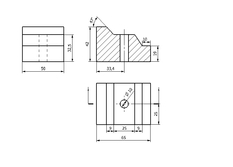

pomoc przy wymiarowaniu
roxor93
Posty: 7
Rejestracja: 21 kwie 2013, 12:55
Lokalizacja: kraków
Post napisał: roxor93 » 21 kwie 2013, 20:31
tak to wygląda u mnie

znaczy się że nie jest to walec, no ale ...
roxor93
Posty: 7
Lokalizacja: kraków
Post napisał: roxor93 » 21 kwie 2013, 20:43
no chyba nie do konca sie zrozumielsimy, chodzilo mi ze walec "pusty" jest w srodku tej bryly. Rozumiem ze tak jak wstawilem rysunek jest ok ?

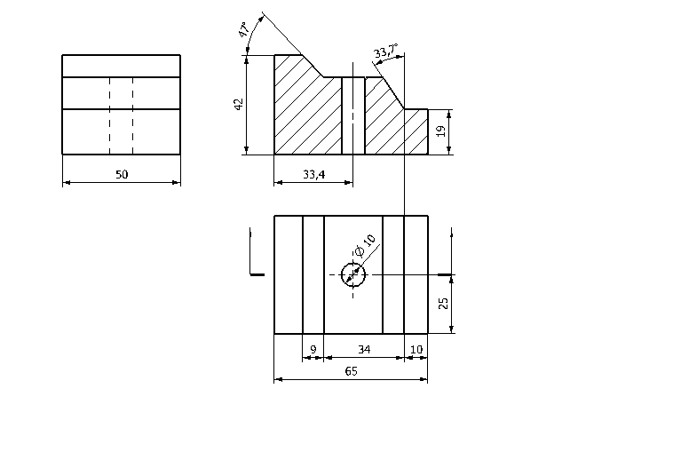

ja bym to tak widział jednak ...
WZÓR
Posty: 8586
Lokalizacja: Oława
Post napisał: WZÓR » 21 kwie 2013, 21:25
radeko pisze:ja bym to tak widział jednak ...
... może być , ale kąt 33.7° bez przeliczania kątomierzem nie zmierzysz. :razz:

dobra , wersja bez jednego kąta i idę na browarka ...

Jako student mechaniki i budowy maszyn powiem jeszcze, że fazę można wymiarować 9x45* linie odnoszące pionowe. No i można pominąć jeden rzut.
radeko
Posty: 302
Rejestracja: 20 lut 2009, 20:17
Lokalizacja: -;)
#19
Post napisał: radeko » 22 kwie 2013, 00:39
lew26 pisze:9x45*
pod warunkiem że mają 9 mm i 45 stopni , co do 3 rzutu zgadzam się , nie jest niezbędny
