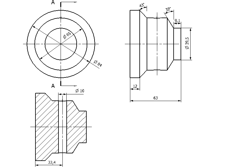

Witam, mam problem z estetycznym i zgodnym z normami wymiarowania rozwiazanie problemu z linia wymiarowa od "skosu" która nachodzi na lini pomocnicze od "otworu". Czy ktoś mogłby poradzic jakie rozwiązanie tu zastosowac? Czy moze zostawic tak ?
Przepraszam za jakosć rysunku, wersja robocza nie poprawiana jeszcze tuszem.

Hmm .... wyrzuć ten ,,rysunek" do kosza i zacznij rysować go od nowa. :roll:

Rany boskie, stary takie rady zachowaj dla siebie. to pytanie bylo ironiczne i retoryczne, nie oczekiwalem odpowiedzi. Racja, moja wiedze jest mala i pewnie umiejetnosci tez bo dopiero zaczynam to robic, dlatego prosilem o pomoc, w innym wypadku mialbym w du*** np twoje rady. Wiec moze ktoś mi powie czy lepiej bedzie jak przedluze te kreske linia pomocnicza i na lini odniesienianapisze wymiar ?

Nie wymiaruje się długości faz , podajesz albo kąt i wymiar jednej "przyprostokątnej" , albo położenie początku i końca, a długość fazy zawsze jest wynikowa

Post napisał: roxor93 » 21 kwie 2013, 19:20
no i dzieki wielkie, chociaz w normach widzialem cos takiego, tak mi sie zdaje ale nie mam zadnej wiedzy wiec nie bede sie klocil. ;) zrobie wedlug twojej rady

Post napisał: radeko » 21 kwie 2013, 19:24
Rysunek tech jest wtedy dobry jak druga osoba jest w stanie go narysować np. w jakimś CADzie. Twój powiedzmy że da się narysować ale za dużo trzeba "główkować"
Proponuję zwymiarować dwie pozostałe średnice ( o ile to jest wałek ) i dodać drugi rzut , żeby rzeczywiście się przekonać czy to wałek czy jakaś inna bryła.

Post napisał: roxor93 » 21 kwie 2013, 19:32
tak to jest walec, ale nie rozumiem, jakie dwie srednice? oprocz tego wymiarowanie zrobilem jeszcze na wymiarowanie na rzucie z góry

Post napisał: radeko » 21 kwie 2013, 20:06
Tyle powinno wystarczyć ...Obrazek
