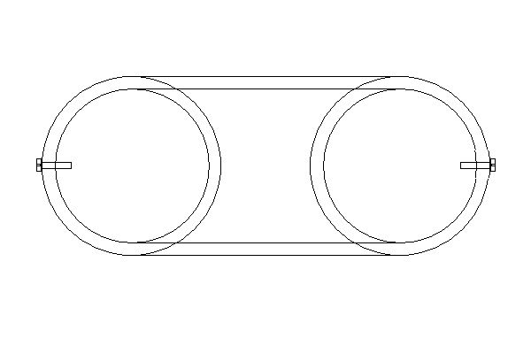

witam!
co prawda to prawda- z kolami i posuwem podłuznym miałem problem...
Na szczęscie rozwiązał się sam i działa płynnie.
Wystarczyło porządnie wypoziomować i spasować.
Ale nie to jest problemem. Posuwy działają. Sama maszynka jako tako również.
Wadliwy jest stolik obrotowy.
Nie potrafię precyzyjnie wykonać równoległych osi ponieważ płyta meblowa się poddaje i dostaje luzu. nie wiem jak było by z mdf-em.
Faktycznie lepiej bylo by zastosować pasek zębaty...
Choć widziałem maszynkę która połączona jest linka stalową:
maszynka gemini
Myślę że dodanie napinacza paska wyeliminowałoby problem jednoczesnego obrotu...
chyba..
Problem w tym że jestem "a metalowy" i nie znam kogoś w pobliżu kto mógłby mi to zrobić.
Z góry dziękuję za rady i sugestie.
Pozdrawiam serdecznie
maszynka gemini
chyba..

witam.
napinacz nic Ci nie pomoże !.
po prostu pasek klinowy ma zawsze jakiś poślizg i tak już z nim jest .
linka - ok - ale - zamocowana tak na jednym jak i na drugim kółku .
to żaden problem - kupić ( lub załatwić ) linkę - od roweru .
zamocować ją na kółkach i po sprawie .
tylko - sztywno - bez luzów .
co do równoległości to obawiam się że nie ma rady - elementy muszą być z metalu .
płyta zawsze będzie pracować nie ma na to rady .
dwa kawałki płaskownika z otworami na obsady łożysk i to przykręcone do podstawy .
nie mogę Ci w tym temacie pomóc - zajmuję się mniejszymi gabarytami .
pozdrawiam .

Pasek klinowy możesz zakołkować na obwodzie kół, choćby tak jak na rysunku. Wystarczą wkręty M3, czy nawet blachowkręty. Oczywiście nie będzie się już nadawał do innych maszyn. Wzorzec i materiał obrabiany będą mogły obrócić się o 180st. tak więc trzeba pracę podzielić na dwa etapy.
