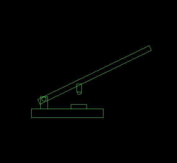

czy ktos z Was spotkal sie z tym tworzywem? Jest mi potrzebny, lecz nie wiem, gdzie go kupic. Potrzebuje plyte (500x500x2mm oraz 400x400x1mm).
Pytanie nastepne: Jak ogrzac ten material, aby go dobrze uformowac? Tzn czym ogrzac?
Aha, jeszcze jedno. Potrzebuje "cos", zeby przyciskalo material i robilo w nim okreslony ksztalt (pólkula) Myslalem o przerobienu czegos takiego: http://www.rais.pl/go/_info/?id=270&ses ... bc53c51c7b
Koncowke bym zamienil na moja matryce i po prostu za pomoca rączki przyciskal.
Co o tym sądzicie? Macie jakies inne pomysly?

Post napisał: skoti » 27 sie 2006, 18:49
Moze sprubuj kapieli w wodzie ? Nie wiem czy ta temperatura wystarczy . Albo w oleju mozliwosc uzyskania wyzszych temp ale nie wiadomo czy POM w takiej temp nie bedzie reagowal z olejem . Albo spruboj uzyc opalarki ale takiej z regulacja temperatury . A do tloczenia zrob sobie taka mala praske na zasadzie dzwigni .
Cos takiego :

Post napisał: abdon » 27 sie 2006, 22:26
pomysl dobry, dzieki skoti. Dostane gdzies moze gotowe takie dzwigienki?
