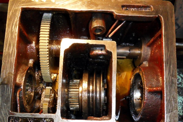

Wrzeciono wczoraj wieczorem wraz z materiałem na panewki i tym całym kołem/sprzęgłem/tuleją poruszającą się na panewkach pojechało do zakładu.
Robią tam między innymi w alu panewki i piasty rowerowe, gdzie jakiekolwiek bicie jest bardzo widoczne. No i kasują kupę hajsu za te piasty więc jest szansa, że to będzie zrobione po bożemu. Tym bardziej, że sąsiad na toczeniu pół życia spędził.

Panewki przyszli.
Jaki luz jest - każdy widzi.
jeszcze wejdą na wcisk w koło zdawcze to powinno być jeszcze nieco ciaśniej.
Czy mogę sto nasmarować specyfikiem shell gadus polecanym w innym wątku do prowadnic i śrub kulowych?
Wyglądają tak, bo ktoś robił je z materiału 70mm i musiał nieco spęczyć, żeby były na wcisk.
Ja estetą nie jestem - ma pracować w mikronach, a nie ładnie wyglądać ;)

Odbębniono mi te panewki na pałę, oby było.
Sam nie miałem tego jak zmierzyć nie mając tokarki.
Dobrze, że nie zamontowałem tego. A nie zamontowałem, bo coś tam się klinowało.
Wciśnięte jest bardzo równo, bo użyłem chinki jako prasy :) Średnica akurat, żeby wciskać panewki.
No i po wciśnięciu panewek w koło - całość wchodziła na wał tylko na pierwszą panewkę - druga nie chciała wskoczyć, choćbym nie wiem, jak kręcił i czego nie próbował.
U kol. ZiG po bożemu zaczęliśmy to rozpracowywać.
Najpierw pierwsze pomiary wykazały, że podczas toczenia panewka została lekko przez 3 szczęki zdeformowana przez co po zdjęciu idealny okrągły otwór zrobił się graniasty ("graniastość" - zniekształcenie).
Ale to nic, że był graniasty.
To można lekko przetoczyć. No więc do tego celu, żeby jedna panewka była idealnie w osi z drugą, to zrobiliśmy przyrząd - wałek na stałę w uchwycie tokarki. Taki o ciasnym pasowaniu na jedną panewkę, żeby przetoczyć drugą. Drugi koniec tego koła zębatego zaczął bić na 9 i pół dychy...
No nic. Sąsiadowi tokarzowi będę nadal mówił dzień dobry i będę miły, ale fachowiec z niego, jak ze mnie polityk ;) Żadnej roboty ode mnie już nie dostanie.
250zł na materiały i "parę paczek fajek" frrr. Poleciały.
Kol ZiG to solidna i precyzyjna firma. Kupię nowy surowiec i zrobię to po ZiGowemu.

Post napisał: Zienek » 08 sie 2014, 10:47
Mały update.
Wszystko złożone.
Panewki wytoczone przez ZIG na odboczce działają jak nówki funkiel nieśmigane.
Wrzeciennik jest cichutki w porównaniu do gitary i skrzynki prędkości.
Na filmie nie włączałem gitary, więc po przyspieszeniu słychać tylko skrzynkę prędkości.
Wyjec.
