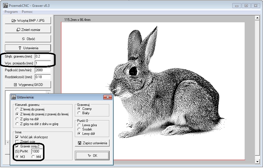

Grawer - program do generowania gkodów na podstawie wczytanej grafiki rastrowej (przyjmuje bmp i jpg), grawer po kropce.

oprawcafotografii nie wiem czy się rozumiemy, ale do programu Grawer (pierwotnie miał nazwę Laser bo był tylko do wypalania) wrzucasz fotkę a on sam obrabia na punkty. Ważne aby zdjęcie wejściowe miało jak największy kontrast i tyle. Dopiero w ostatniej wersji dodałem grawer osią Z i tylko sprawdziłem czy działa, na wiosnę będę budował grawerkę do kamienia i zobaczę jak z szybkością, na pewno trzeba dodac kilka opcji typu inna prędkość osi Z. W tej chwili masz do wyboru grawerowanie komendą M3/M4 lub opuszczanie osi Z. Pokaż jaki efekt końcowy chcesz osiągnąć, ale myślę ze nie będzie problemu.

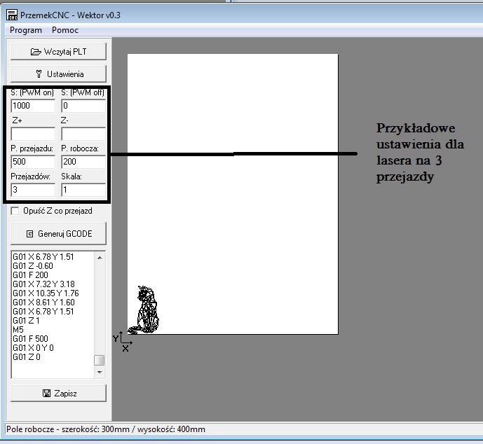

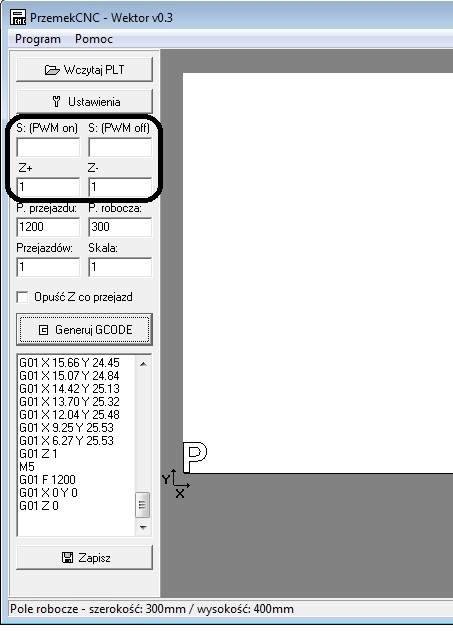

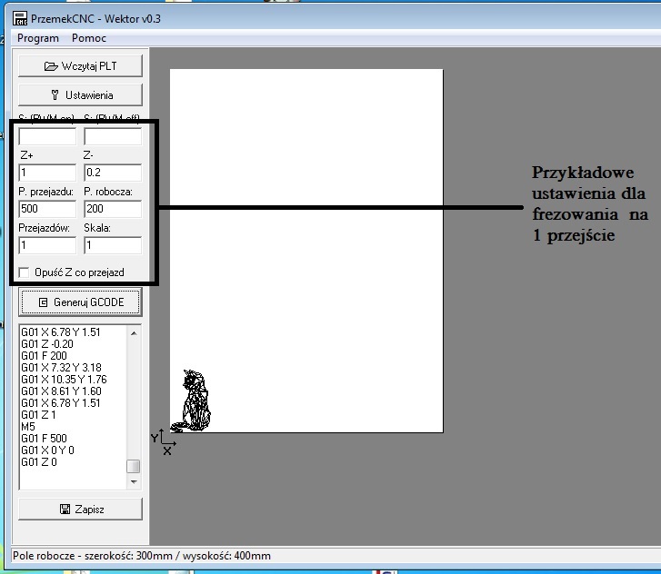

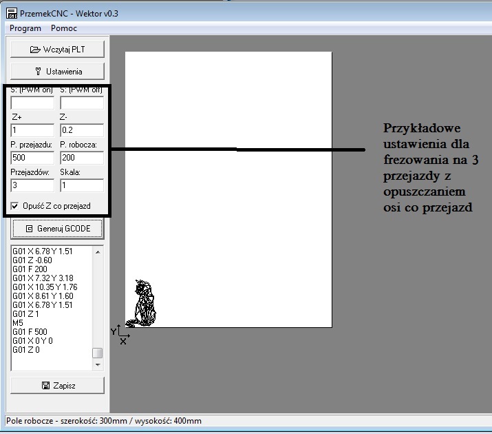

Tak patrzę że nie napisałem w pomocy do programu Wektor ważnej rzeczy. Jeśli chcemy wypalać laserem to wypełniamy pola S a pola Z zostawiamy puste, jesli chcemy frezowac to pola Z wypełniamy a pola S zostawiamy puste, a obroty wrzeciona ustawiamy w Ustawieniach w polu S.
