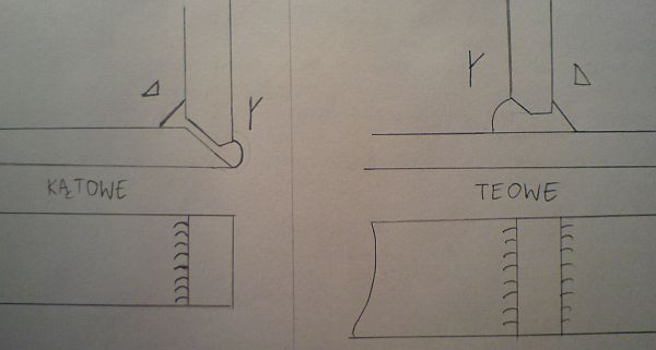

Wykładowca dał przykładowe pytania na egzamin z rysunku technicznego i mam wątpliwości co do dwóch.
1.) Narysować w dwóch niezbędnych rzutach kątowe połączenie spawane za pomocą spoiny 1/2 Y i pachwinowej
2.)Narysować w dwóch niezbędnych rzutach teowe połączenie spawane za pomocą dwóch spoin 1/2Y oraz dwóch pachwinowych
Poniżej zamieszczam rysunek jak ja to rozumiem, prosiłbym o poprawienie mnie czy to jest poprawny zapis. Jeżeli nie byłbym wdzięczny jeżeli ktoś byłby skłonny mi to wytłumaczyć :grin:

1 OK
2 tak (2 1/2Y i 2 pachwiny)

Czyli w złączu teowym, wewnętrzna część spoiny jest w kształcie 1/2 Y a zewnętrzna jest prosta pachwinowa. Dobrze to rozumuje ?
Bo się na początku zastanawiałem, jak dwie spoiny 1/2 Y i dwie pachwinowe to czy to ma być dwuteownik czy jeden teownik. Ale jeżeli jest tak jak napisałem wyżej to problem się wyjaśnia :grin:

tak jest,
blacha zukosowana - spoina czołowa 1/2y, a na to pachwina (po obu stronach)

No i pech chciał że na egzaminie trafiłem na to pytanie z połączeniem teowym :mrgreen:
Narysowałem tak jak mi poprawiłeś. Zobaczymy czy to właściwa odpowiedź :mrgreen:
