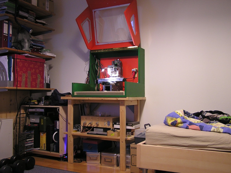

Widziałem gdzieś plany maszyny "pokojowej" i mnie naszło zrobienie czegoś takiego.
Czemu nazywam to maszyną "pokojową" ? , bo przez brak warsztatu muszę kombinować w pokoju obok wersalki, nad dywanem i w okolicy różnych mniej lub bardziej potrzebnych zbiorów. Mimo starań albo mam gdzieś wbite metalowe wióry, albo bardzo elektryzujące odpady tworzyw na równie elektryzujących sprzętach i dywanie.
Widziałem kiedyś zdjęcie maszyny CNC w kształcie starych drukarek plujek HP w miarę szczelnie zamkniętej do której przez ścianki można zaglądnąć w czasie pracy.
Pole małe, powiedzmy że pomiędzy A5 a A4 w położeniu poziomym bo lubię podglądać efekty pracy w czasie jej trwania.
Ze względu na małą moc prędkości przesuwu nie muszą być duże, preferuję śruby pociągowe a nie paski, bo zapewnią większą dokładność.
O ile z elektroniką nie mam problemów, to do mechaniki potrzebuje sprawdzonej konstrukcji, bo muszę ją zlecić.
Konstrukcja musi być sztywna bo potrzebuję frezować w płytkach grawerskich, frezować w PCB, ewentualnie po zmianie wrzeciona na laser potrzebuję ciąć balsę i cienką sklejkę, lub wypalać coś w gumie pieczątkarskiej.

czy chodzi o to - http://www.momuscnc.com/
całkiem fajne do pokoju.

Szczegóły niezbyt mi pasują, ale koncepcja właśnie taka jak mi zależy :) , szukam dalej.

Wersja droższa i starsza:
Wersja tania i skośnooka:

Bardzo podoba mi się wersja skośnooka, bardzo skutecznie oszczędza miejsce w mieszkaniu i jest w miarę prosta do wykonania.
Będę szukał w Pinterest, może natknę się na gotowe rysunki do wycięcia takiej obudowy.
Czekam na przesyłkę ze sterownikiem, będę się przymierzał do rozmieszczenia części w obudowie panela sterującego, jeśli nie znajdę to zostaje twarda tektura do modelowania takiej obudowy.
Po moich testach otwartej skośnookiej maszyny wyposażę moją w brakujące elementy w moim gotowcu:
- wyłączniki krańcowe, zbyt wiele razy słuchałem zgrzytów, w większości programów programowy stop nie przerywa kroku będącego w toku;
- "gąsienica" na kable, zdarzyło mi się przygniecenie kabla od lasera, "gąsienica" kupiona czeka na montaż;
- muszę zamówić dokonały patent jakim jest "Touch plate" z EstlCam.
Nie czekam na pomysły, decyzja zapadła, chyba że któryś z kolegów znajdzie gotowe rysunki do takiej maszynki.
