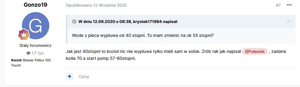

kamar pisze:
15 gru 2021, 17:49
To nie tak. Trzeba frycowe zapłacić :) No i czytać forum, nie tylko to :)
Na innym tematycznym znalazłem coś takiego :
Posłuchałem i 65' na piecu to żaden problem.
Tylko co za ..... ustawia 40 domyślnie.
U mnie ta akcja unormowała pracę kotła.
Parametry masz od czapy, powinien chodzić na zbliżonych do fabrycznych t.j 0;0 +- 2.
