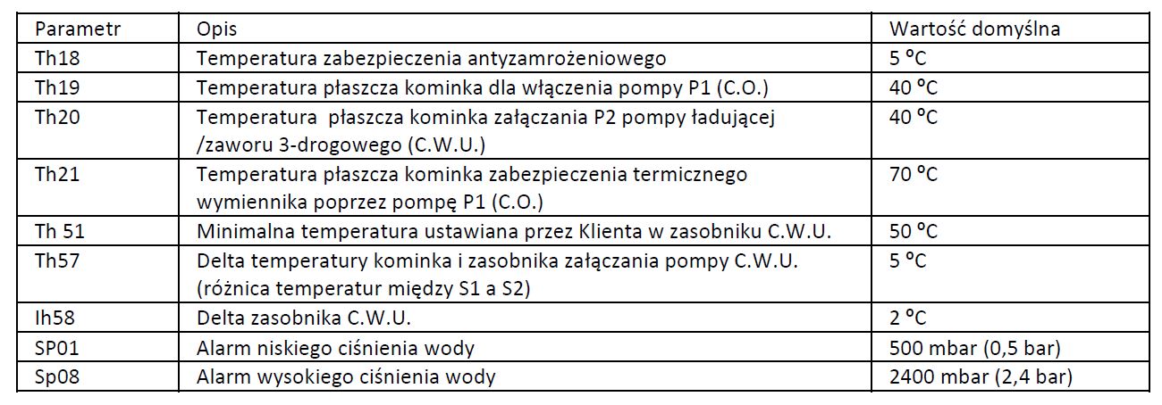

Post napisał: kamar » 26 lis 2021, 14:48
senio pisze:
26 lis 2021, 14:25
, grzej kocioł do jego optymalnej temperatury pracy, a reszta przez zawór 3 drogowy na układ ile potrzeba.
W moim układzie to już widzę , że tak to dobrze nie będzie. Za duża bezwładność. Mam koło trzystu żeliwnych żeberek , kupę rur wiec wody w układzie od cholery. Termostat na hali nie zda egzaminu. Regulację dobową zrobię właśnie temperaturą pieca.

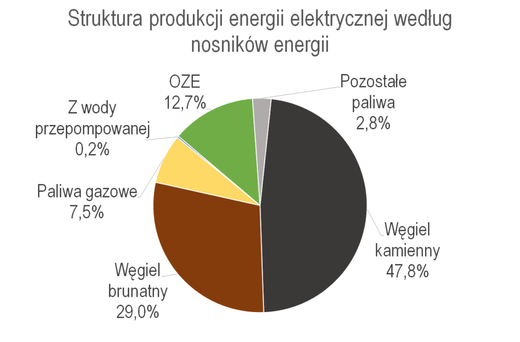

To wszystko jest polityka. Wspomagaliśmy się ruskim węglem bo u nas kopalnie pozamykali i mało co się ostało. Obecnie cały ruski węgiel poszedł do Chin, które obraziły się na Australię i węgla od nich nie biorą. U nas zrobiła się czarna dziura. Prąd się z gniazdka nie bierze. W PL w większości z wgęla
Kopalnie te co zostały nie nadążają z dostawami do elektrowni
https://www.cire.pl/artykuly/o-tym-sie- ... cia-dostaw
Szary kowalski jest w czarnej du...e i rzucają mu jakieś ochłapy. Jak ma farta to kupi, jak nie ma to idzie do spekulantów jak Bartuś poszedł i płaci po 1500. Tylko, że na węgiel po 1500 to mało kogo stać i koło się zamyka więc na PGG jest ujnia z patatajnią obecnie.
To tak w skrócie.
@Kamar musisz gonić kocioł na optymalnej temperaturze. Inaczej nie ujedziesz. Tam będzie prawdopodobnie 65 stopni. Wtedy dopiero otwiera się zawór i puszcza na układ. Spada ileś stopni i kocioł nadrabia, dogrzewa i znowu puszcza. W takich cyklach to się odbywa. Przeczytaj o zaworach 3 i 4 drogowych. Gaz rządzi się innymi prawami. Na 45 czy 50 stopniach będzie się z niego lało i ta maź zaklei bardzo szybko wszystko.

Post napisał: kamar » 26 lis 2021, 15:39
senio pisze:
26 lis 2021, 15:02
Nie wiem skąd masz te wiadomości ale ja bazuje na tych danych :
i przekonać będzie trudno :)

Post napisał: senio » 26 lis 2021, 15:44
kamar pisze:
26 lis 2021, 15:39
Z wiedzy i zasad ogólnych dla kotłów na paliwa stałe
http://kotly-klasy-5.pl/jaka-temperatur ... piecu.html
