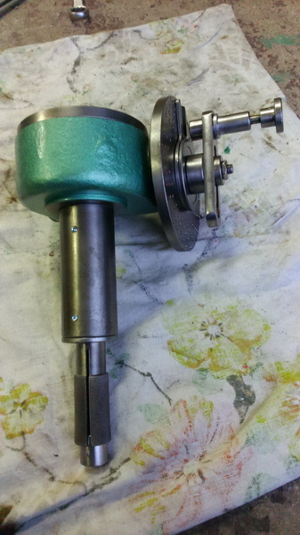

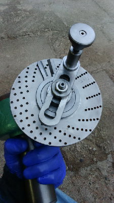

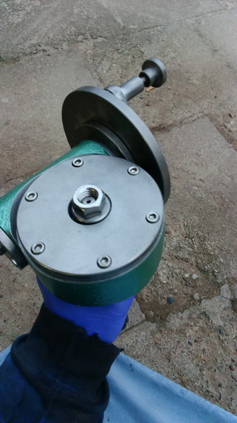

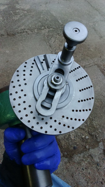

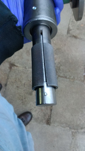

Witam. Proszę o pomoc. Czy ktoś z was wie co to za podzielnica? Czy to jest kompletne, czy też coś brak? Końcówka jest rozprężna po dokręceniu śruby po przeciwnej stronie (pierwsze zdjęcie).

Ot, zwykła podzielnica, tylko nietypowej konstrukcji bo zamiast stołu obrotowego z rowkami teowymi ma trzpień rozprężny do mocowania detali (tulei, kóż zębatych, itp) za otwór, jak w tokarce.
Jak wiesz jakie jest przełożenia ślimak ślimacznica(ang. ratio, zazwyczaj 1:40, 1:72, lub 1:90, ew. można policzyć ilość obrotów korby na 1 obrót wałka wyjściowego) a ma wewnętrzne gniazdo ze stożkiem Morse'a do mocowania tego trzpienia, to możesz używać jak normalnej mocując w gnieździe np uchwyt tokarski z odp. trzpieniem Morse'a

Do mocowania tulejek to się zgodzę, ale w jakim zakresie - o ile to się rozpręży o 5mm na średnicy? Wewnątrz nie ma żadnego gniazda. Jedynie dokręcając nakrętkę z 4 zdjęcia można "wciągnąć" trzpień rozpierający. Poza tym żaden z boków tej podzielnicy nie ma płaskiej powierzchni aby móc ją mocować do stołu, więc jak obrabiać detal? Trzymając w rękach?

Pewnie mocowany był za tą wystającą tuleję wkładana w jakiś korpus, podstawkę
ObrazekObrazek Obrazek Obrazek
lub podobnie jak tu jest to przystawka podziałowa do tokarki, a rozprężna tuleja ma się zacisnąć wewnątrz końcówki wrzeciona. Obrabiany detal jest zamocowany normalnie w tokarce i obracany przez przystawkę razem z wrzecionem.
