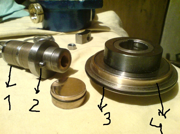

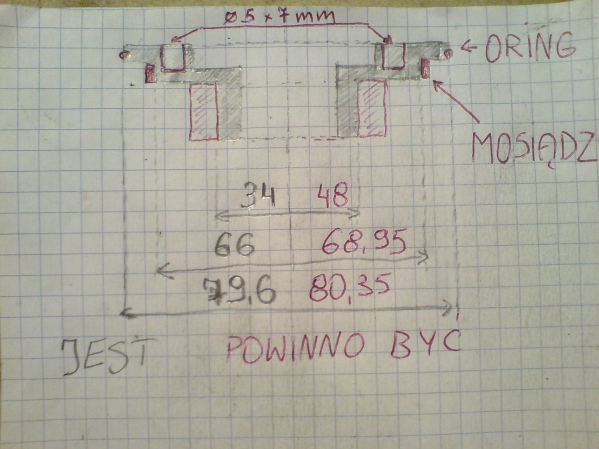

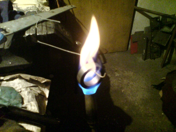

i tak w prezencie wigilijnym zamieszczam kilka zdjęć w tym rysunek poprawionej części dolnej. Nigdy bym nie przypuszczał że można dobrać z takimi tolerancjami wymiary , widocznie mozna :twisted: . i tak :
1 . Nałożyłem tasmę teflonową na mimośród ślimaka ponieważ w obudowie podzielnicy był luz 0,18mm ! Po honowaniu o 0,03mm można było nakleić taśmę , mimośród obraca się ciasno bez wyczucia jakiegokolwiek luzu
2 Bolec ustalający tarczki= porażka . Każda tarczka miała luz na boki , wyciągnąłem oryginalnego gwoździa [tfu ! ] fi 4mm , nagwintowałem m5 i dałem śrubę o twardości 12,9 wystająca na 3,8mm[ wysokość dobieramy najcieńsza tarczka -0,05mm u mnie rozpietość w grubościach do 0,3mm ! ] - z obciętym łbem i nacięciem na śrubokręt . Dlaczego gwintowana ? Wystający trzpień staczamy na tarczkę z najbardziej rozwierconym otworem ustalającym położenie , u mnie wystarczyły 2 wykręcenia i stoczenie końca z 4,83 na 4,75mm , do tego wymiaru wypiłowałem otwory we wszystkich tarczkach .
3 Oring dodany by nie wpadały żadne opiłki do środka
4Pierścień mosiężny robi za łożysko ślizgowo-ustalające , dodatkowo zabezpiecza przed wygięciem się wrzeciona przy konkretnym dokręceniu hamulca
Ps : wiercenia fi5mm na moim szpetnym rysunku zrobiłem "na zapas " , umożliwi łatwe odkręcenie zabieraka - jeszcze zostało mi dorobić klucz i finalne składanie całości .

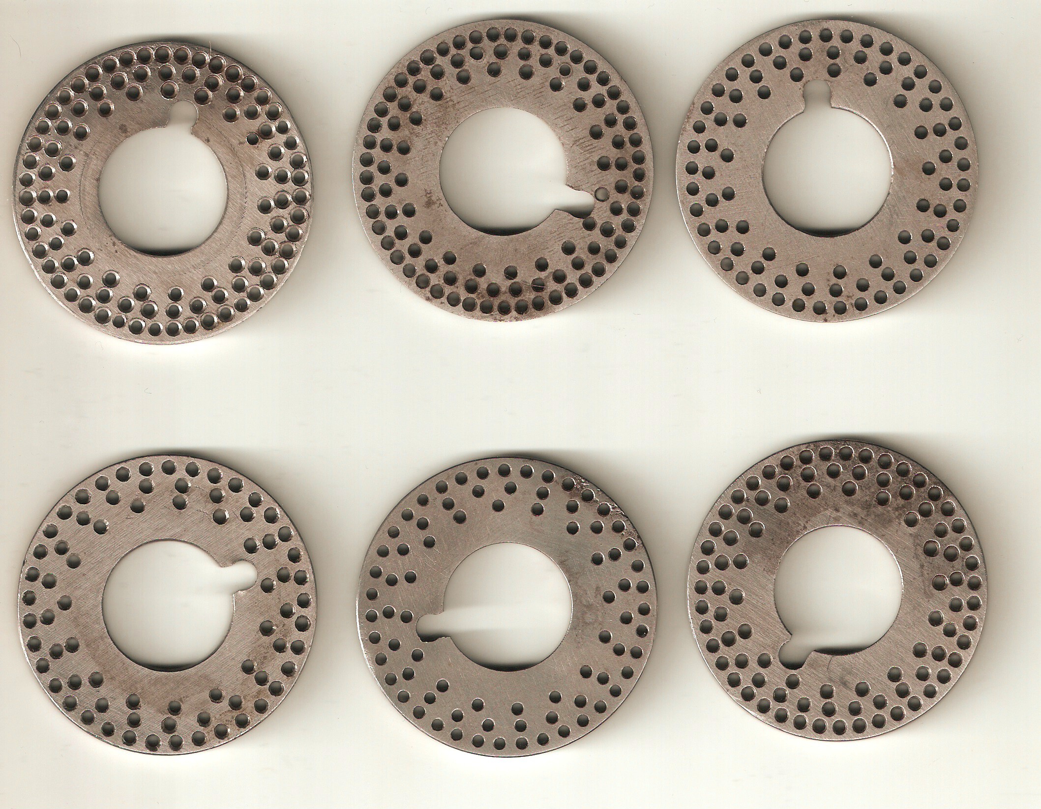

Ostatnio jeden z kolegów z forum poprosił mnie o dokładne zdjęcie tarczek podzielnicy do ous'a. Postanowiłem udostępnić dla potomnych, mam nadzieje ze założyciel tematu nie będzie maił mi za złe :wink:
panzmiasta
Posty: 788
Lokalizacja: MALBORK
Post napisał: panzmiasta » 06 lis 2014, 19:21
Dlaczego miałbym mieć za złe , lubię treściwe posty jak powyżej ... Co ciekawe kupiłem jakiś czas temu OUS-a od pierwszego właściciela który się zarzekał że w jego podzielnicy od początku były 4ry tarczki , nie wiem czy to nowsze modele w ramach oszczędności tak miały, można sobie gdybać .

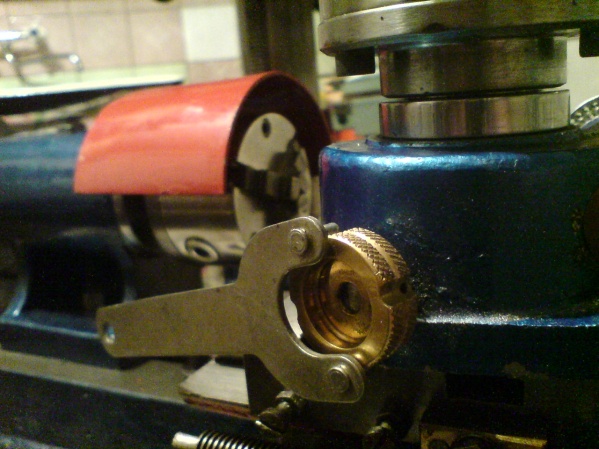

PS: Moja podzielniczka już "zarabia" , kiedyś dałem zagadkę ale nikt jej nie rozszyfrował - dlaczego na pokrętle zaciskającym są 4 przefrezowania ? - a no dlatego że obawiałem się że pokrętło dokręcone może się "samozacisnąć" w obudowie typu podczas frezowania , wibracje , coś przekręci się itp . I zrobiłem przefrezowania pod klucz do szlifierki kątowej jak na zdjęciu , okazało się że można też dodakowo podczas pracy dokręcić mocniej pokrętło przy średnicach materiału ok 150mm [mój rekord :oops: ] bo przy dokręceniu ręcznym i takiej średnicy obrabianej zacisk był jeszcze przysłaby . teraz jestem zadowolony .
