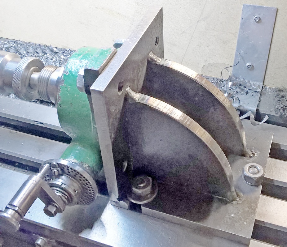

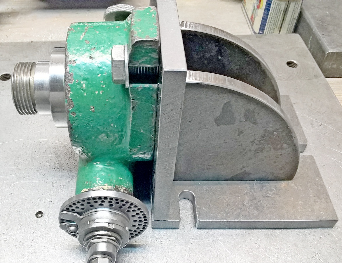

Nie jest to maszyna, frezarka ale z nią związane.

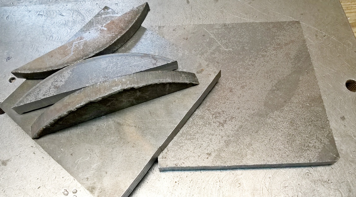

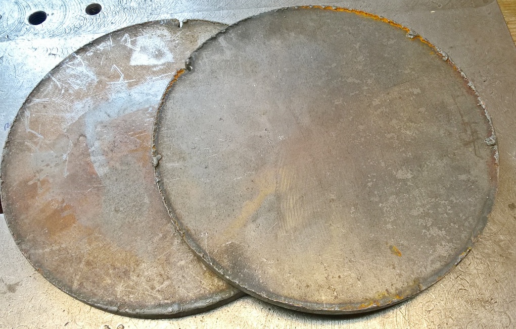

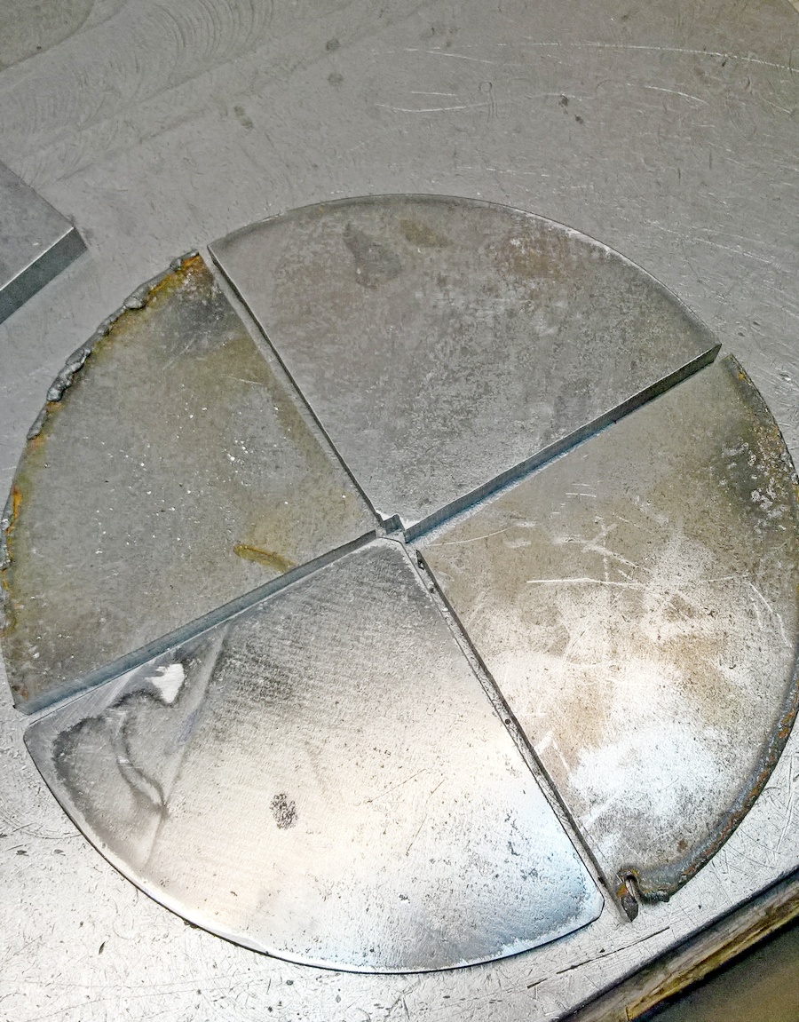

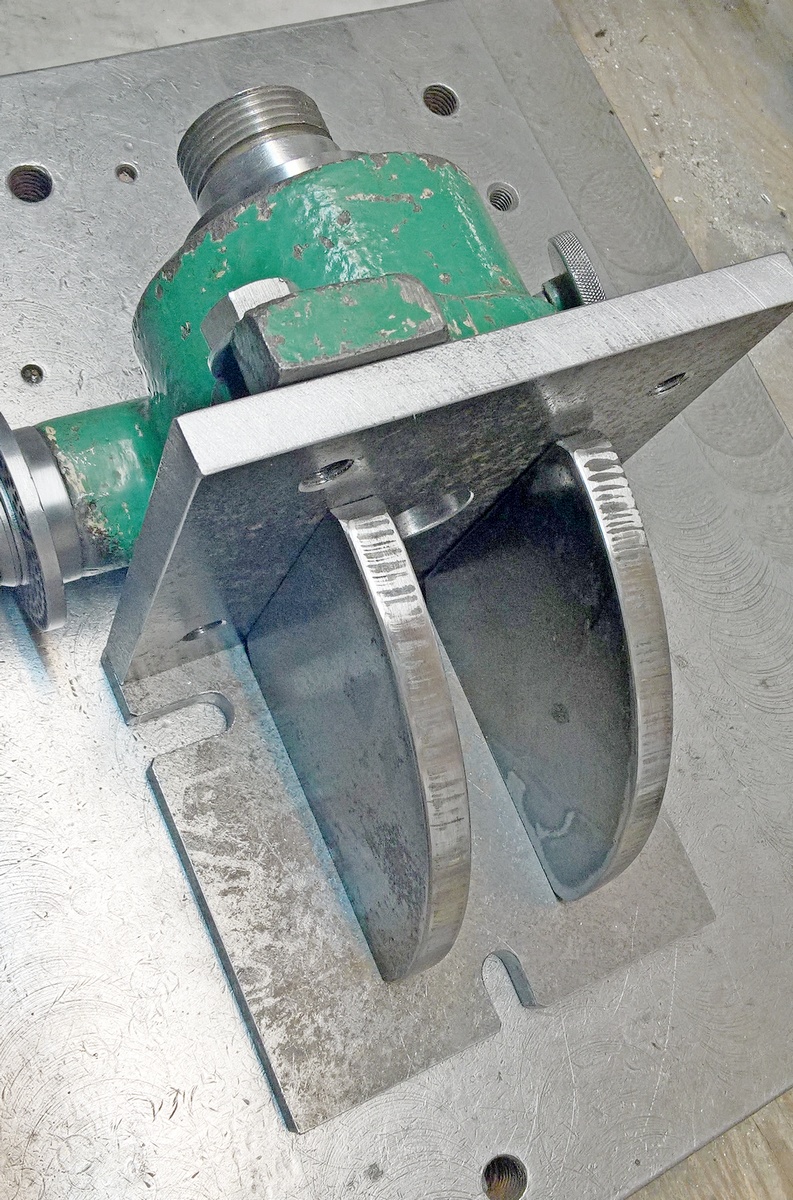

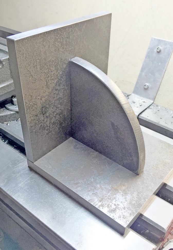

Jakiś czas temu kupiłem małą podzielnicę. Można było ją używać tylko w pionie. Często jest potrzeba coś pofrezować w poziomie. Potrzeba jest wtedy zamocować ją w pionie. Dlatego też zrobiłem podstawę do mocowania w pionie.
Baza krążki fi 17cm ze złomu i # 10mm. Roztrasowałem, przyciąłem na pile taśmowej, pofrezowałem i pospawałem.

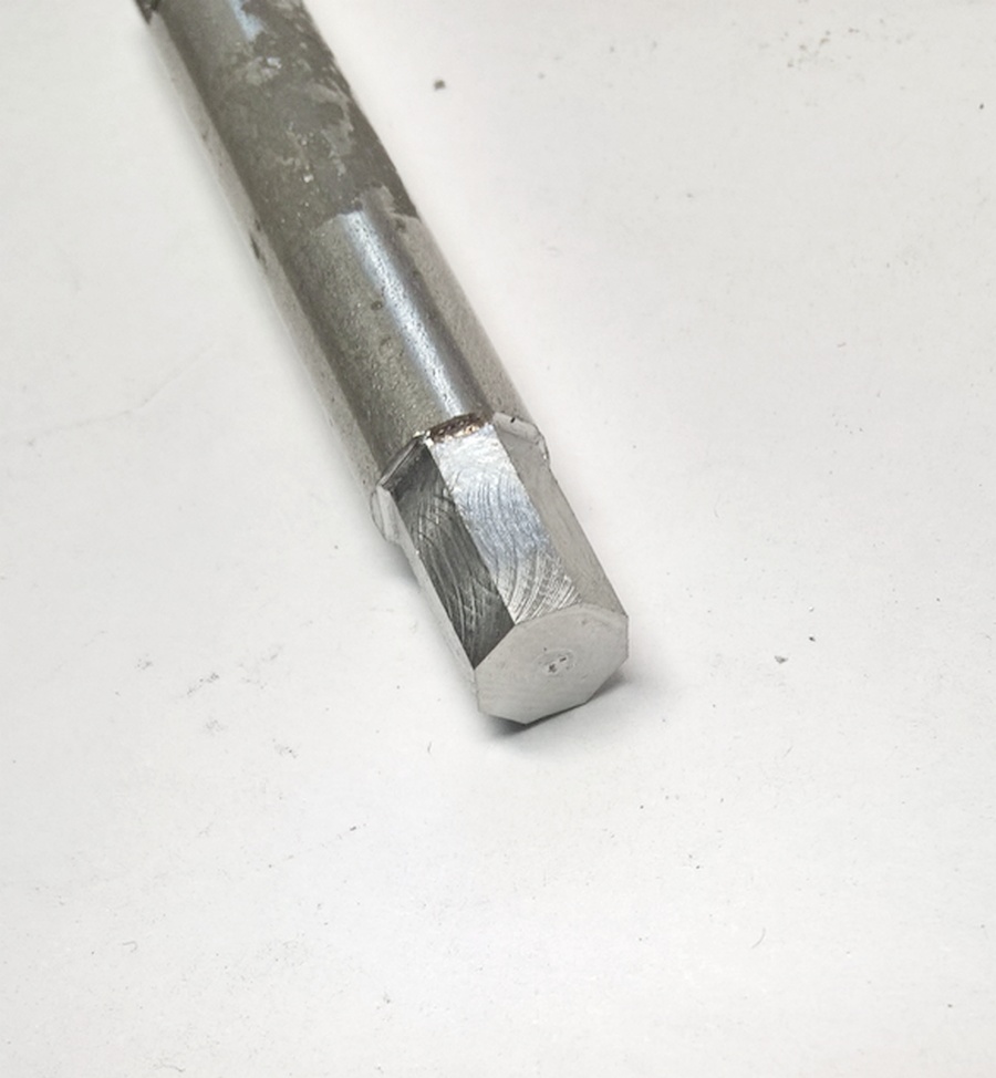

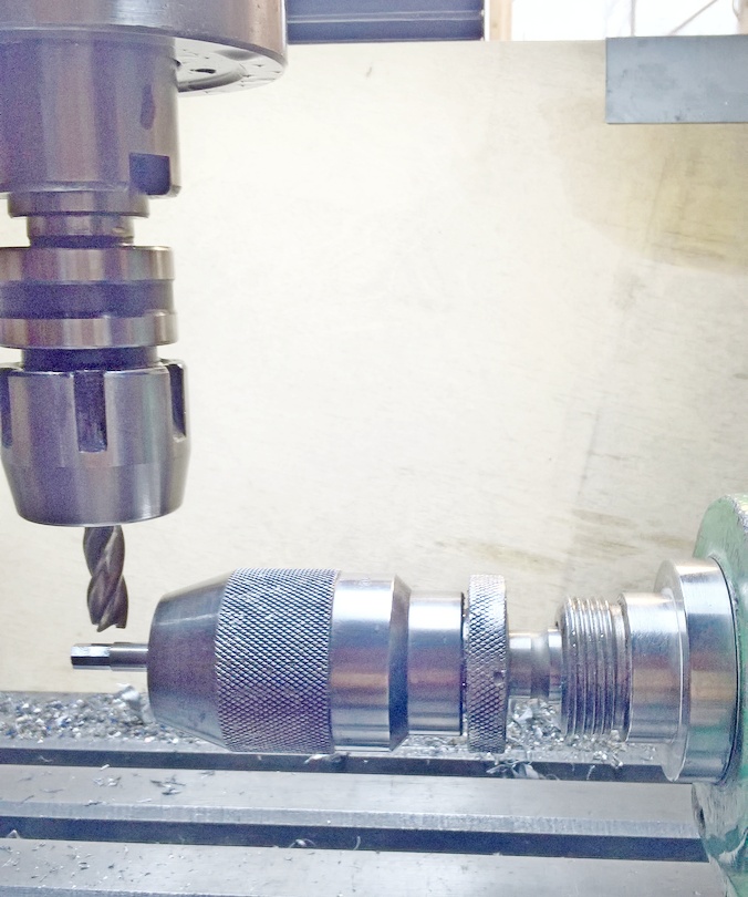

Spawy robiłem TIGiem małymi kroczkami i punktowe by nie zdeformować konstrukcji. Udało się zrobić w miarę dokładnie. Odchyłka w pionie na wysokości 12cm to 0.1mm. Próba frezowania. Stal nierdzewna fi 10mm. Ośmiokąt.
Niestety mocowanie wałeczka dość wiotkie. Mocowane w uchwycie wiertarskim. Ale próba udana. Jak zwykle parę zdjęć.
Obrazek Obrazek
Obrazek Obrazek

Tak to wyszło :D

Fajna rzecz.
Obrabiałeś powierzchnie przylegania do stołu i podzielnicy, czy jedynie ustawione do spawania?
pavyan
Posty: 809
Re: Podzielnica do frezarki-uzupełnienie.
Post napisał: pavyan » 27 mar 2019, 12:41
OK, ładnie wyszło :D - ale według mnie spoiny bezwzględnie powinny być położone jako ciągłe.
Sztywność takiej konstrukcji - która jest chyba równie ważnym kryterium co jej geometria - pewnością by na tym zyskała; chęć ograniczenia deformacji wspornika nie powinna tego warunkować.
Po prostu po spawaniu musi w tym wypadku nastąpić obróbka obu płaszczyzn roboczych (płaszczyzny i kąt 90°), w zasadzie nie ma innego wyjścia - to norma przy tego typu spawanych konstrukcjach (co do których istnieje wymóg dokładnej geometrii).

Płaszczyzna dolna nie musi być obrobiona pod kątem 90 stopni. Można ewentualne nierówności wyrównać podkładkami przy tak małej podzielnicy i siłach skrawania.

Fajnie, z tym że uchwyt wiertarski jako uchwyt do mocowania materiału obrabianego to nie najlepszy pomysł. Pomysl nad czyms lepszym.

Powierzchnie styku starałem się zrobić jak najdokładniej 90* . Zakładałem od początku że nie będzie spawania wszystkich boków, a tylko większe spawy punktowe. Sztywność jest wystarczająca. Nie na takiej możliwości przy tej bryle by spawy były wiotkie. Spawałem drutem stalowym nie gumowym :lol: W płycie pionowej mam wywiercone i nagwintowane 4 otwory M10, tak dopasowane by podzielnicę można było obrócić 2x90*(stopni). By było wygodzie nią pokręcać. Zamocowany w podzielnicy uchwyt wiertarski to był tylko do prób. Dlatego też zdaję sobie sprawę że był bardzo wiotki (bardzo wysunięty) w stosunku do stożka podzielnicy. Docelowo będzie uchwyt tokarski (od przyjaciół z Azji). Już jest w drodze. Jak go zamocuję to w tym temacie go pokażę.

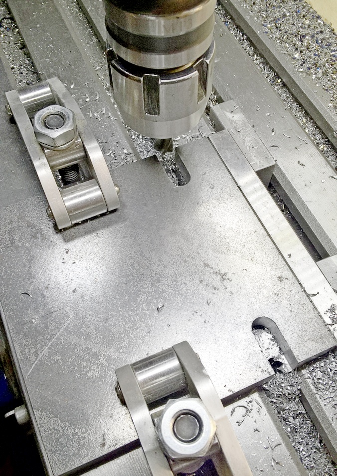

Bardzo ciekawa podzielnica ale jeszcze bardziej podobają mi się łapy dociskowe- to samoróbki?

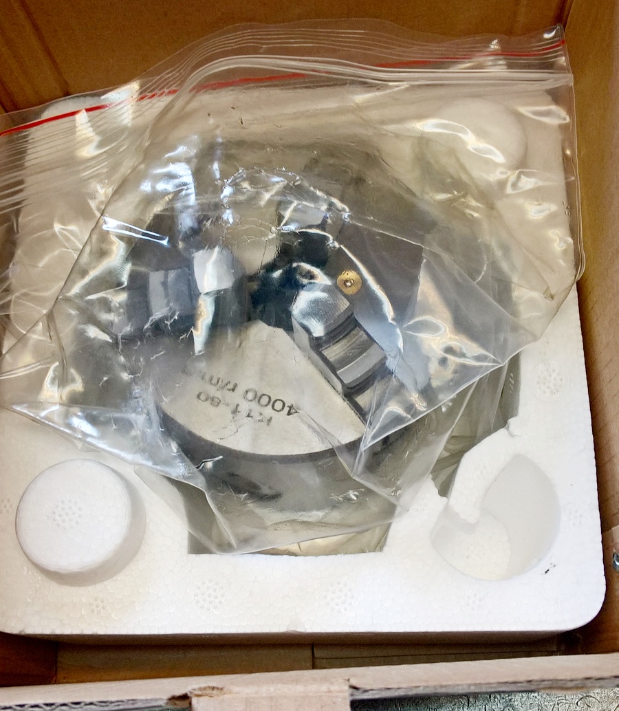

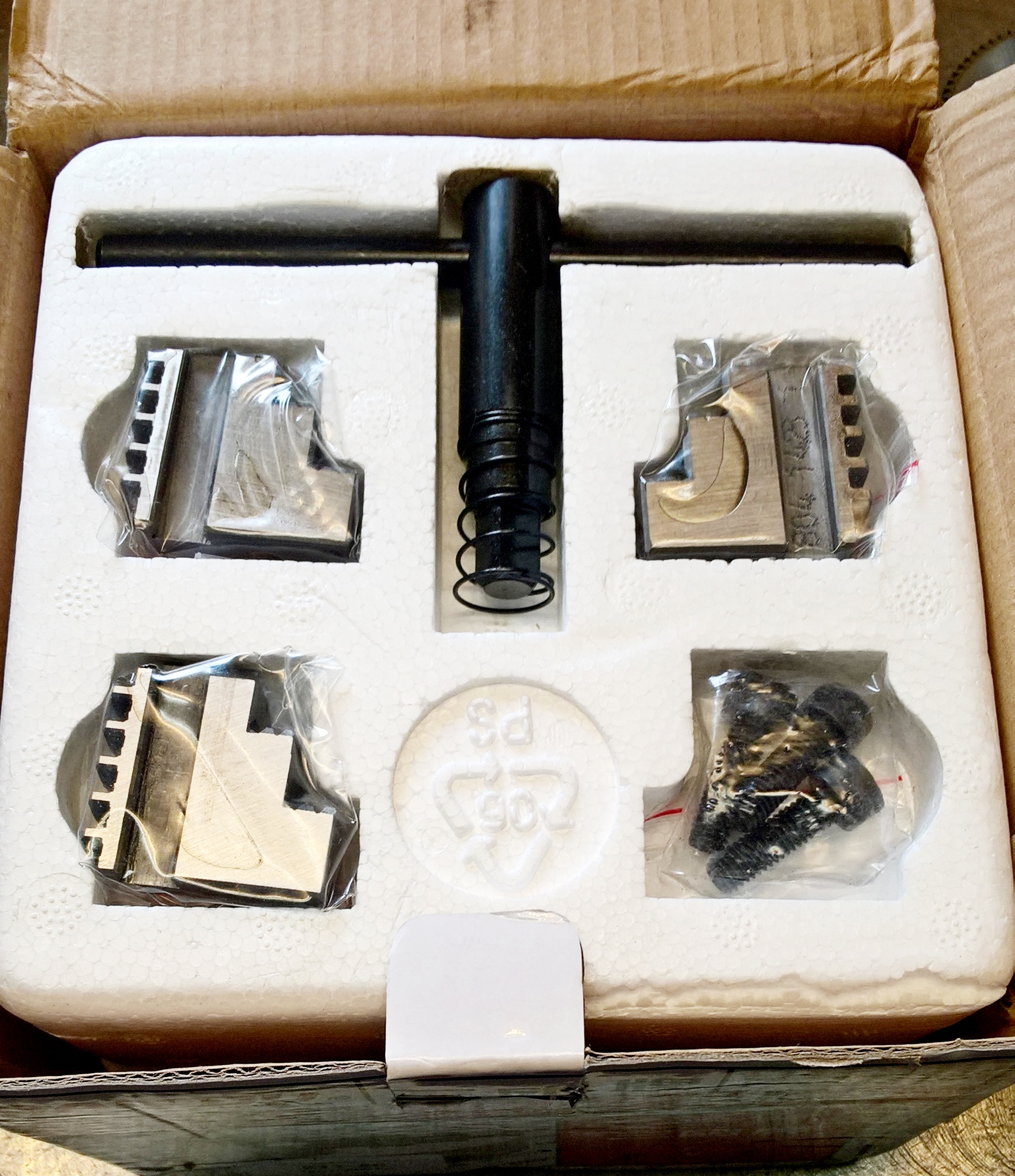

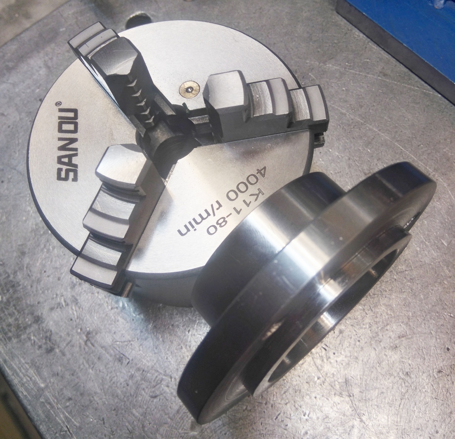

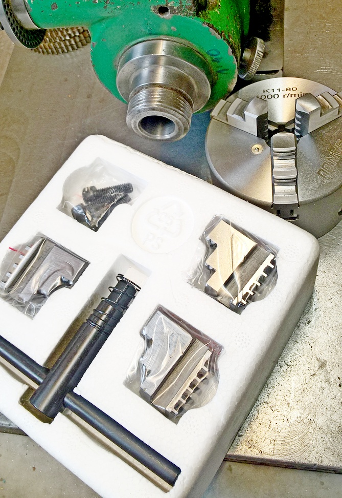

Witam po przerwie.
Przyjechał uchwyt tokarski. Nówka, ładnie zapakowany, pachnący smarem :D

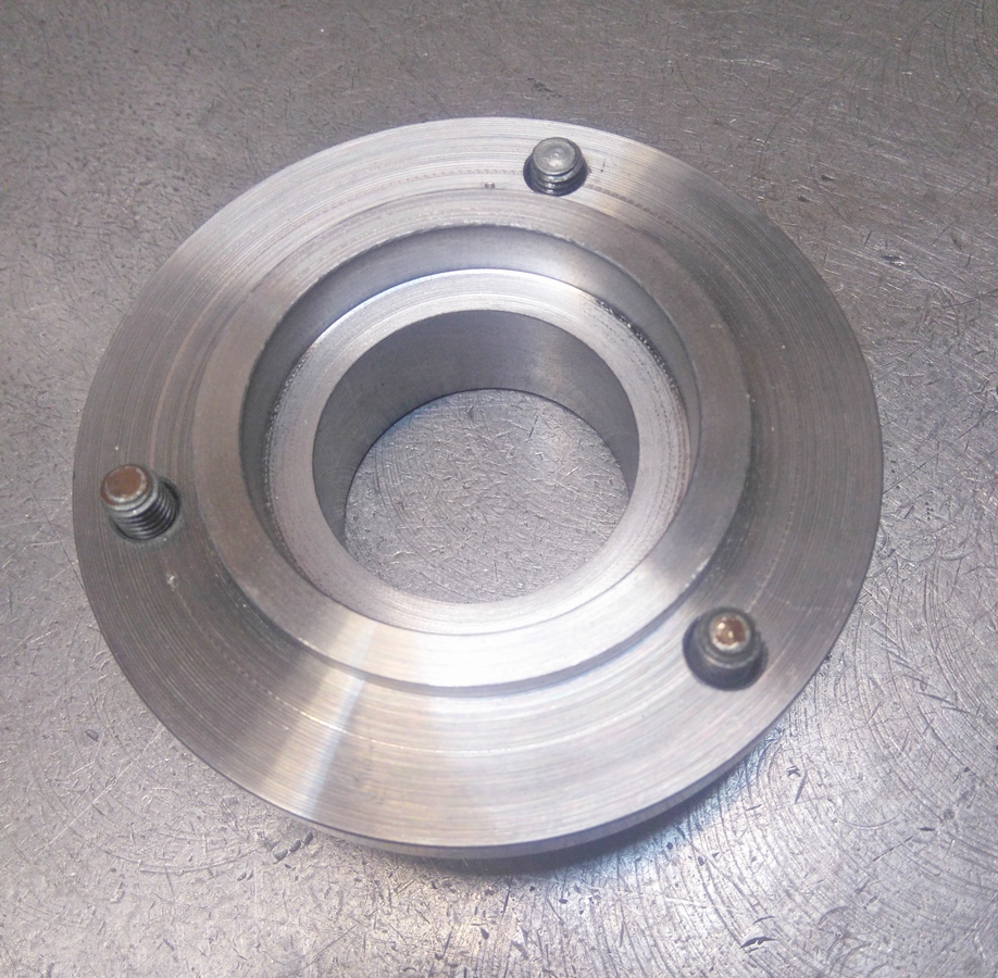

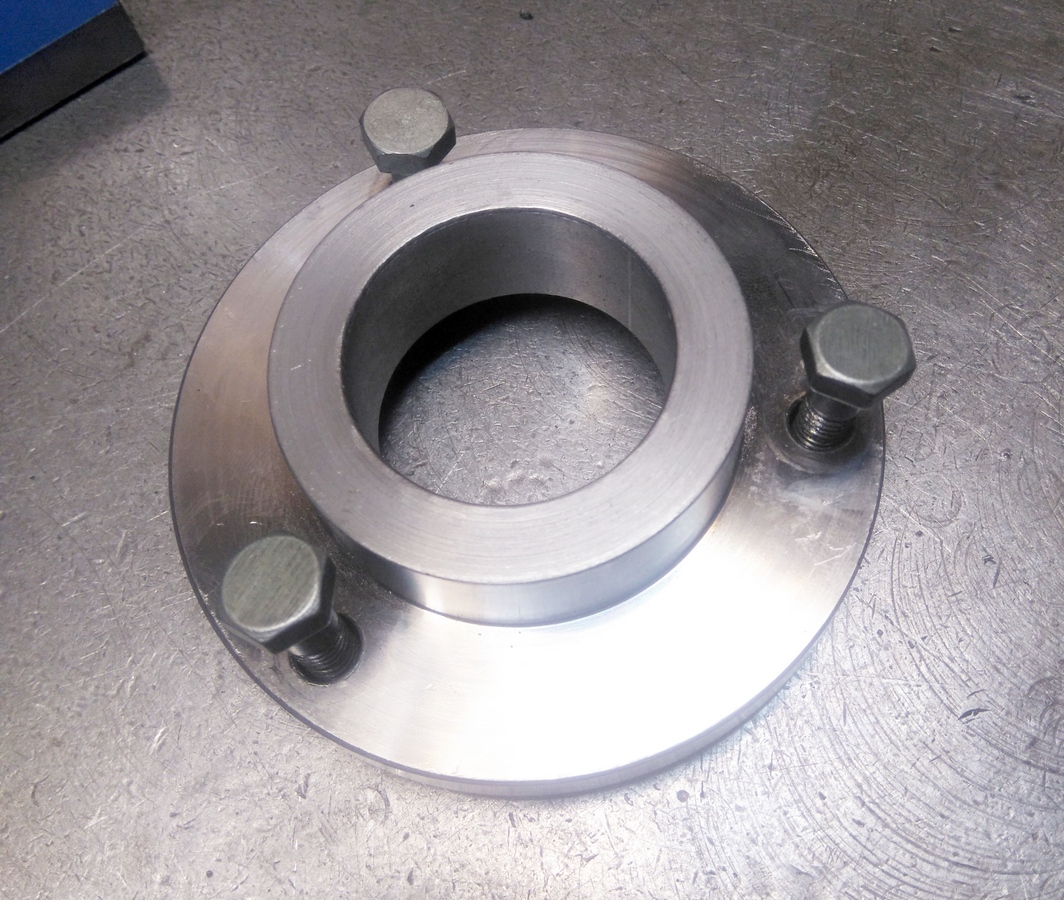

Pomierzyłem to i owo i dałem dorobić tulejkę łączącą uchwyt z podzielnicą. Tuleję wytoczono na tokarce CNC.
Obrazek Obrazek
Obrazek Obrazek
Tuleję owierciłem zgodnie z rozstawem otworów mocujących w uchwycie tokarskim.
Obrazek Obrazek

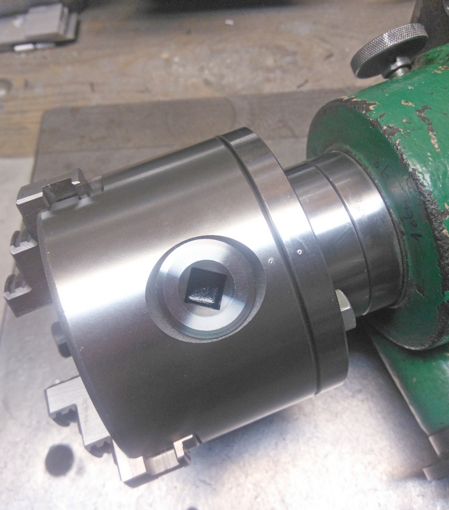

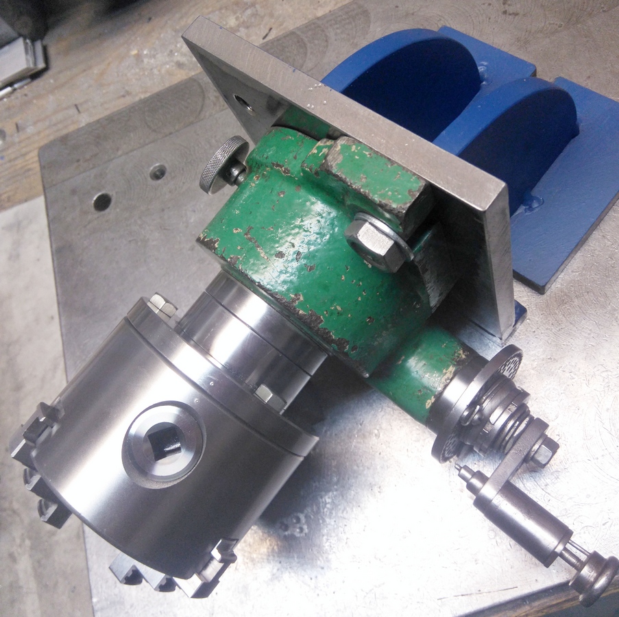

Po skręceniu razem tak to wygląda.
Obrazek Obrazek

Fajnie tylko w jaki sposób blokujesz "tuleję" na wale podzielnicy?
bartuss1
Posty: 8349
Post napisał: bartuss1 » 04 maja 2019, 21:28
chinska nowka niesmigana w tolerancji plus minus 5 dych hehe
