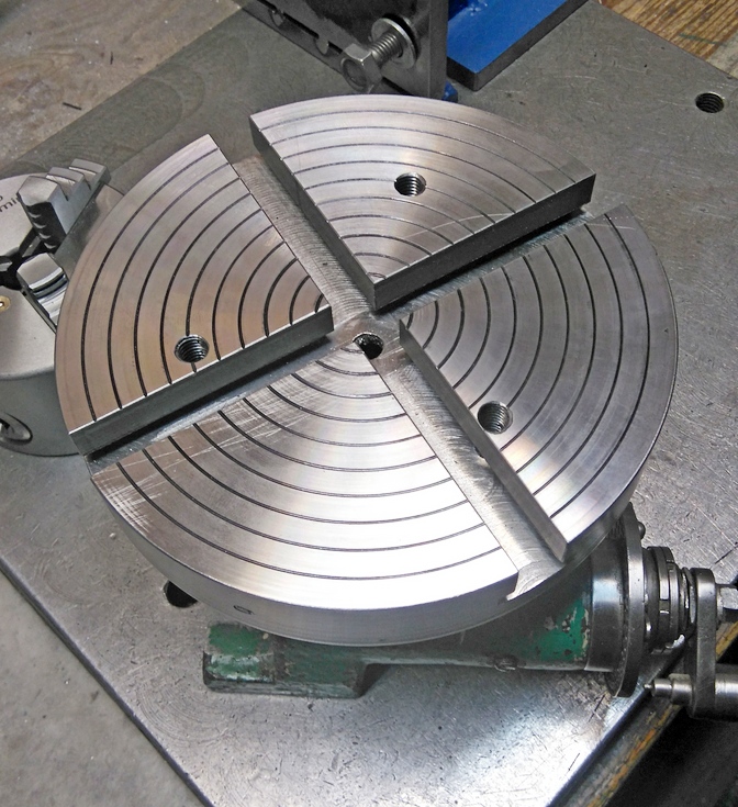

Tak, chińska nówka nie śmigana. Tylko kolego nie plus minus 5 dych, a równe lub mniej niż 5 setek hehe.
Ale wracając do tematu. Tuleję na podzielnicy blokuję nakrętką M33x2. (kupiłem jest w drodze)

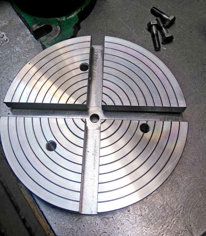

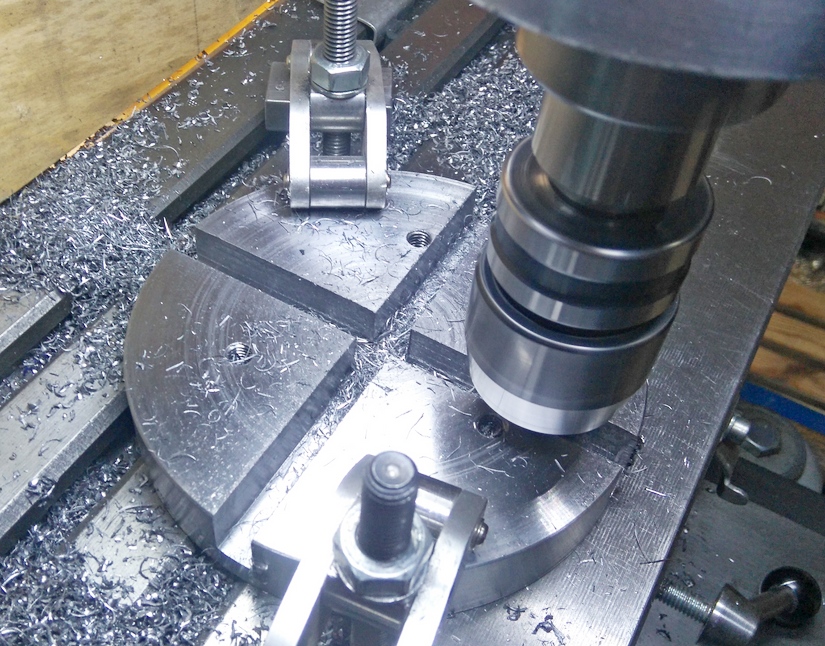

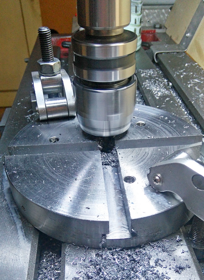

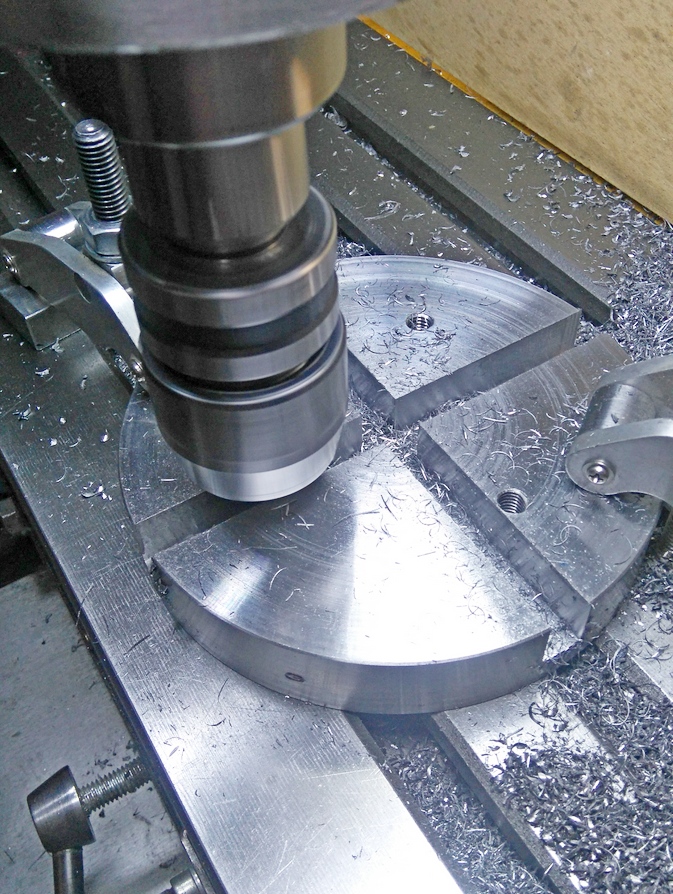

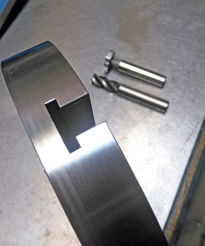

Przez dni wolne dorobiłem planszajbę do tokarki która jednocześnie będzie pasowała do podzielnicy.
Potrzebną tuleję redukcyjną mam zamówioną u kolegi, tokarza. Parę zdjęć z wykonania planszajby.
Jeszcze nie gotowa brakuje szczęk, śrub, i mocowań ale od biedy można używać używając śrub z łbem kwadratowym i łap.
Obrazek Obrazek

Ładnie zrobione, z jakiego materiału jest ta planszajba?

i łapy dociskowe chyba też własnej produkcji :)

Najpierw odpowiem. Materiał na planszajbe przyniesiony ze złomu. Gotowe wycięte krążki jako odpad. Gatunek materiału nie znany. Łapy dociskowe wyrób własny wg. szkicu z netu.
Prace poszły dalej. Przyszła nakrętka oraz zamówiona tuleja łącząca planszjbę z podzielnicą. Nakrętkę obtoczyłem i wywierciłem dwa otwory na klucz. Klucz wykorzystany od szlifierki kątowej. Wywierciłem dwa otwory i wstawiłem kołeczki fi 3mm zrobione z ułamanego gwintownika. Tak że jest blokada tulei za pomoca nakrętki. Jedna tuleja jest do uchwytu tokarskiego a druga do planszajby. Planszajba jest tak dopasowana że służy jako typowa do tokarki.
