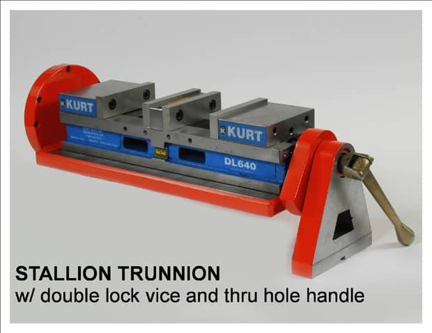

Konik zabierze sporo stołu, jeśli dobrze rozumiem chcesz podeprzeć obrotową podstawę a nie detal więc dołóż na końcu płytę z czopem i zrób podtrzymkę:
Może też być z ręczną blokadą jeśli jest taka potrzeba:
Albo jeśli starczy "iksa" z uchwytem trójszczękowym:

Wielkie dzieki o cos takiego mi chodzilo.
Moja podzielnica ma hamulec.
Jak rozumiem powyzsza podtrzymka jest wlasnej roboty?
Czy na pierwszym zdjeciu to stolik jest przykrecany przez sruby czy przyspawany?

Samoróbka ale nie moja http://www.practicalmachinist.com/vb/ha ... ng-318286/
Przykręcane jak na czwartym zdjęciu, można poustawiać na maszynie na czujnik, skręcić i ewentualnie zakołkować.
Sam stolik jest spawany.
Pod spodem:
Więcej np.: http://www.trunniontable.com/table-trun ... nnion.html
Pod spodem:
