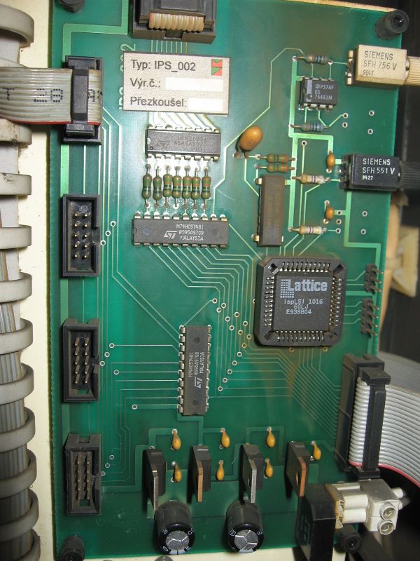

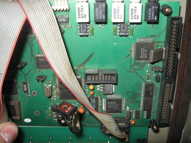

Witam! Znajomy chciałby podłączyć swoją przecinarkę do PC-ta (znudziło mu się bieganie z dyskietką), no i przyszedł z tym do mnie. Maszyna jest firmy Vanad (niestety nie znam typu na chwile obecną - jutro się dowiem), z tego co wybadałem to program obsługujący przecinarkę (rykrys) śle rysunki po RS-ie. Cały problem polega na tym, że nie wiem gdzie tego RS-a podłączyć w maszynie
. Z elektroniką mam do czynienia na co dzień ale z przecinarkami pierwszy raz. Nie zauważyłem żadnych opisanych złącz, ani w szafie maszyny ani na płytce z elektroniką. Jest jedno 5-pionowe bezpośrednio na płytce z procesorem, i jest to na pewno RS (złącze to jest podłączone do MAX-a 232), ale nie widzi mi się, żeby to złącze właśnie miało służyć do komunikacji z PC (nie ma tam żadnej separacji galwanicznej). Dlatego też z obawy o uszkodzenie maszyny nic tam nie podłączam. Na płycie procesora są nadajniki światłowodowe, jeden wysyła dane do płytki z układami wykonawczymi, reszta nadajników/odbiorników jest nie podłączona (brak światłowodów). Podsumowując - nie wiem gdzie podłączyć RS-a w maszynie (może potrzebna osobna karta). Jutro postaram się zrobić zdjęcia i podać dokładny model maszyny. Jeżeli ktoś ma jakieś pomysły, lub wie jak to wygląda w innych przecinarkach i podzieli się wiedzą - będę wdzięczny

często tak bywa że port szeregowy RS232 nie ma separacji. ( często stosowany układ to np. MAX232 i on nie ma separacji z prawdziwego zdarzenia ).
Podłączenie RS232 to nie problem , ale czy soft maszyny ma "wtyczkę" w programie do komunikacji przez RS232
Ja tego nie ma to po prostu sobie należy odpuścić dalsze prace jak się nie zna ścieżki dostępu itd.

Witam i dziękuję bardzo za odpowiedź. Sprawa wygląda tak, że sam link ma być robiony po RS422 (dwa konwertery), odległość przesyłania danych to jakieś 40m. Co do tego czy maszyna obsługuje RS-a to szczerze mówiąc nie wiem, zdałem się na to co mówi właściciel (a ten zapewnia że da się bo tak mu powiedział serwis - trzeba będzie to sprawdzić). Jedyne czego się obawiam to to, że wspomniane złącze na płytce jest RS-em do na przykład aktualizacji oprogramowania maszyny, a nie do komunikacji. Z tego co sprawdziłem idą z niego trzy linie, RX i TX na MAX232 i trzecia linia bezpośrednio na pin 1 układu AM188. Dowiedziałem się, że maszyna nazywa się "MIRA". Miałem dziś być u niego ale mam inne zajęcia dlatego też nie wrzucam żadnych zdjęć maszyny.

więc jeżeli serwis wspomniał o tym że jest to na 100% nie będzie to RS232 wykorzystywany do aktualizacji oprogramowania.
Nie aktualizuje się z poziomu RS232. Bardzo stare systemy gdzie aktualizacja była dostępna dla plików HEX to owszem ... tak się to odbywało ale obecne systemy mają albo z CD ( DVD ) albo z USB.
Jak to sprawdzić
Najprościej ... zobacz w oknie gdzie się pobiera programy z dyskietki czy jest coś na temat RS232 lub czy sama dyskietka nie korzysta z tego portu.
jak tak , to bajka ... wyłączasz dyskietkę ( stacje flopy ) i podpinasz się konwerterem do portu.
A ścieżka ... będzie w sofcie ustawiona z automatu.

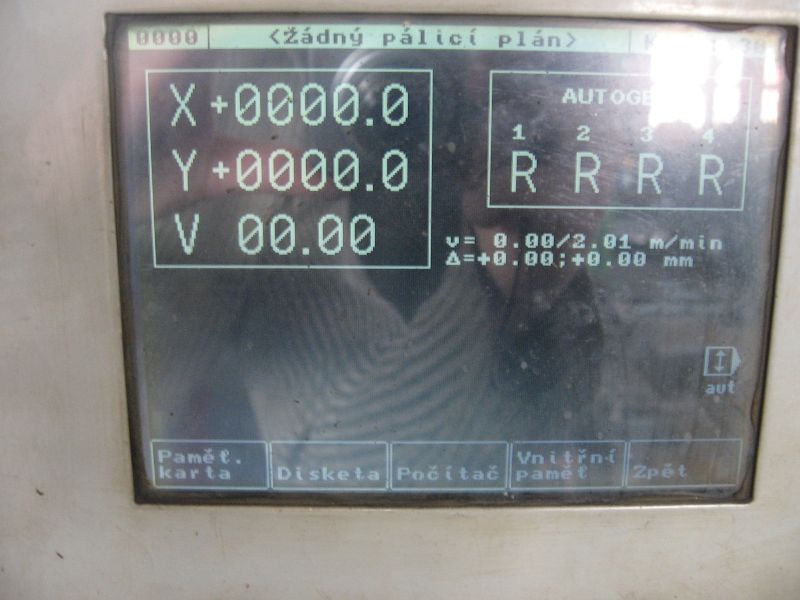

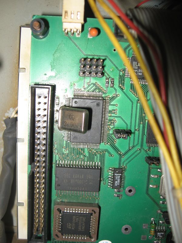

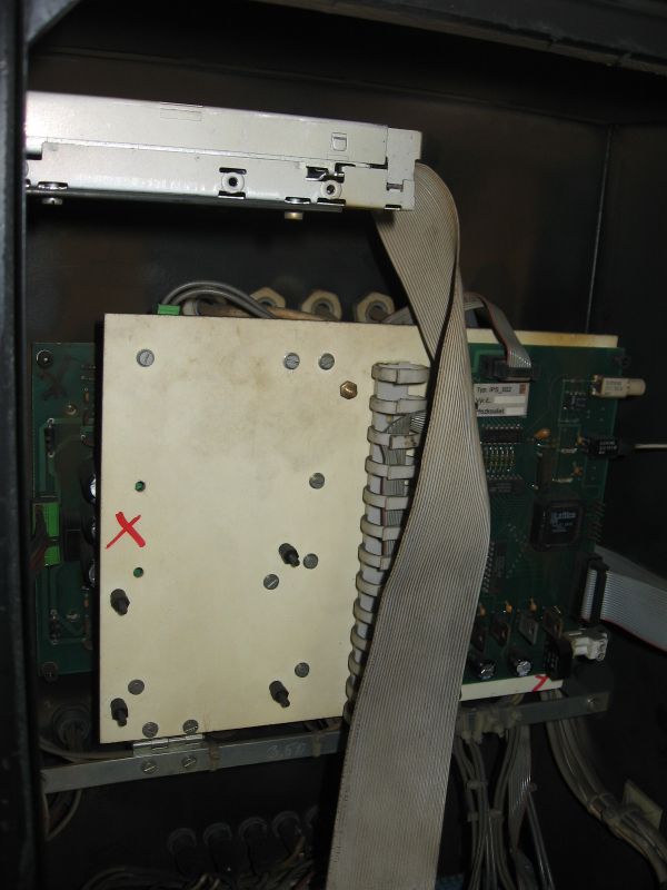

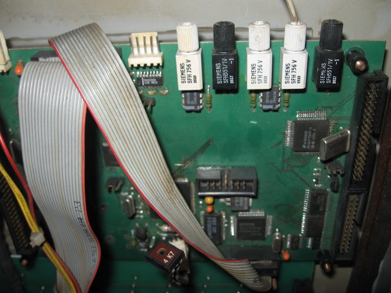

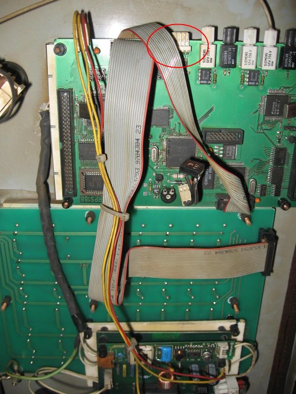

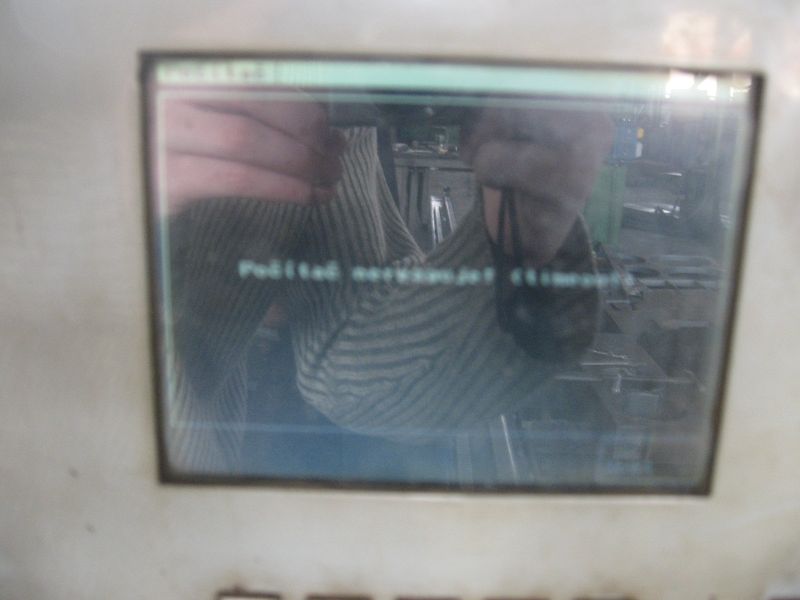

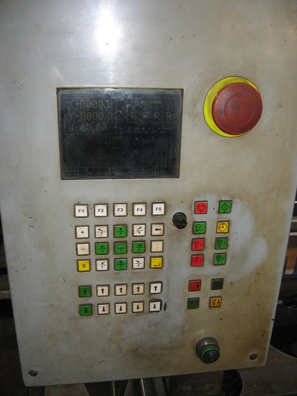

Witam, trochę to trwało, niedawno byłem u znajomego i zrobiłem kilka zdjęć maszyny. Gniazdo które najbardziej pasuje mi na RS-a zaznaczyłem czerwonym kółkiem na jednym ze zdjęć. W opcjach maszyny nie znalazłem jednak nic co by wskazywało na możliwość zrobienia linku po RS-ie. Jest jedno zdjęcie ekranu gdzie są różne możliwości przekazania danych do maszyny. Ale nic kojarzącego się z RS-em (tak mi się wydaje). Zastanawia mnie jedna z tych opcji (Pocitac) po wywołaniu na wyświetlaczu wyskakuje jakiś czeski tekst (niestety nie wiem co tam pisało bo zdjęcie wyszło nieostre),a za nim w nawiasie "timeout" co mogło by wskazywać na oczekiwanie jakiś danych ale skąd (może to właśnie to)?
