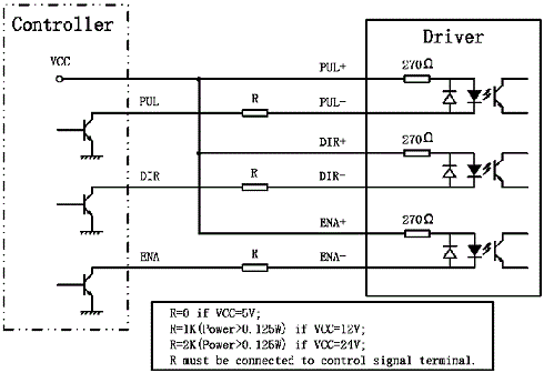

A trzeba stosować opornik.
A zworka sw1 ma być na 5v czy GND.
RobWan
Posty w temacie: 11
Posty: 1623
Lokalizacja: Swarzędz
Post napisał: RobWan » 01 lis 2016, 19:13
grzegorz.d3 pisze:A trzeba stosować opornik.
Jakie oporniki? Te co są narysowane to wnętrze sterownika.
grzegorz.d3 pisze:A zworka sw1 ma być na 5v czy GND
Obojętnie, tylko trzeba wybrać adekwatne do pozycji zworki połączenie.
Robert

Chodzi mi o oporniki ze zdjęcia który podaje sprzedawca.
RobWan
Posty w temacie: 11
Posty: 1623
Post napisał: RobWan » 01 lis 2016, 20:06
Bez oporników.
