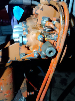

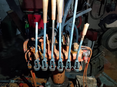

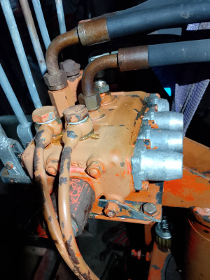

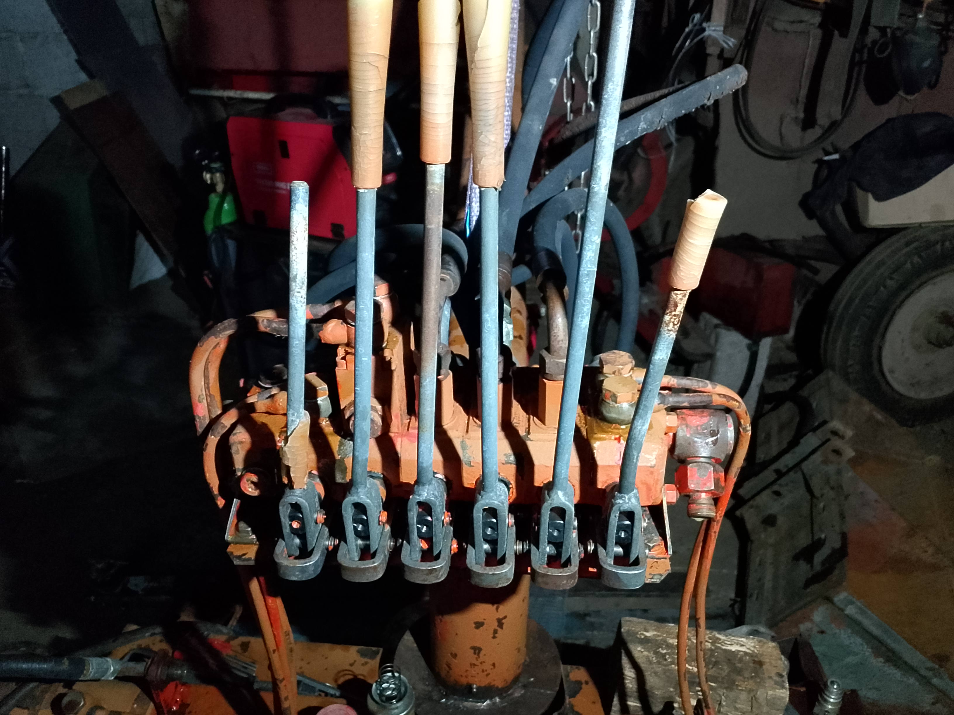

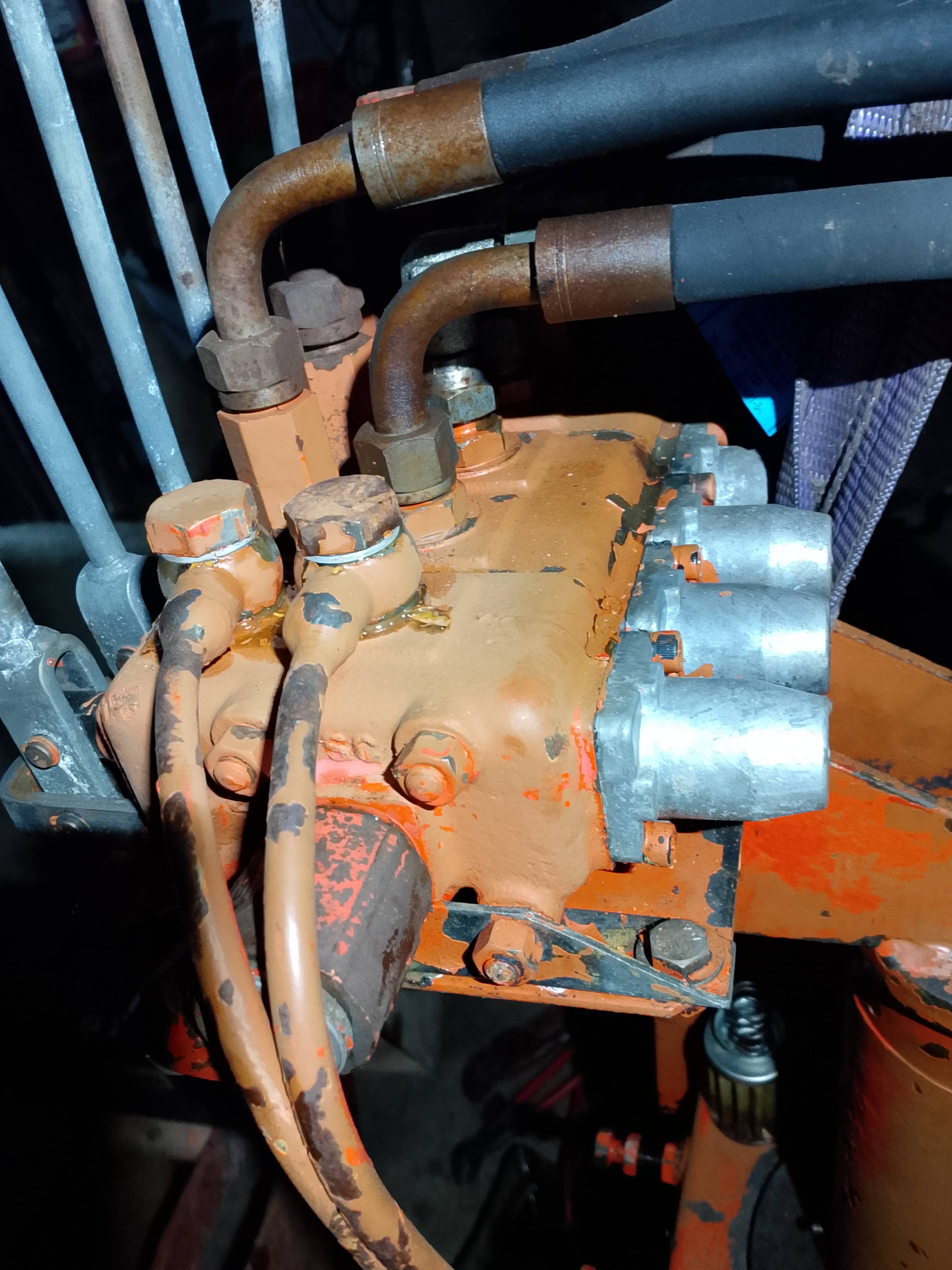

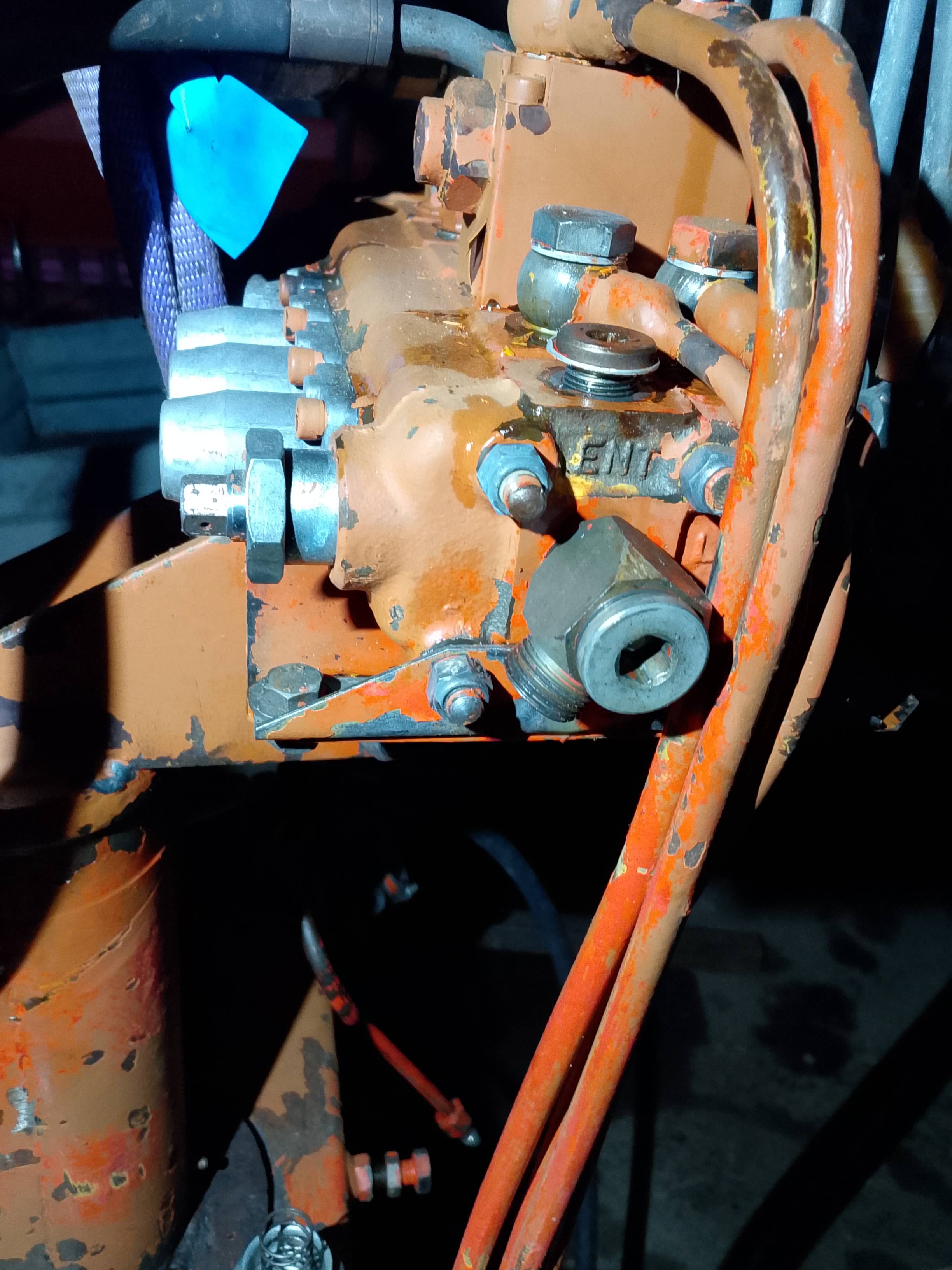

Witam wszystkich.
Zakupiłem koparkę na podnośnik traktora. Rozdzielacz zasilany był z hydrauliki ciągnika, ja chcę przerobić zasilanie na zewnętrzną pompę z multiplikatorem napędzanym przez wałek wom. W koparce jest zbiornik na olej hydrauliczny, oryginalnie raczej w ten sposób to działało. Na rozdzielaczu są jakieś oznaczenia obok przyłącza po lewej i po prawej (z jednej strony SC a z drugiej ENT z tej strony jest zawór bezpieczeństwa i regulacji ciśnienia, SC ma większą średnicę). Nie mam pojęcia pod który podłączyć zasilanie z pompy hydraulicznej.
Proszę o pomoc w podłączeniu tego rozdzielacza.

Podłącz tak jak było podłączone do ciągnika. Zasilanie pompy w miejsce zasilania z ciągnika a powrót z pompy w miejscu pompy do ciągnika.

Dzięki za odpowiedź, ale problem w tym, że nie wiem jak miał to podłączone do ciągnika poprzedni właściciel, nie wiem gdzie było zasilanie a gdzie powrót. Kupiłem to od handlarza, który ściągnął to gdzieś zza granicy 🙃 nie mam też możliwości podpięcia tego do ciągnika żeby sprawdzić. Grzebałem trochę w necie odnośnie tych oznaczeń i udało nie się wyczytać, że ENT to może być tak jakby 2w1 czyli powrót do zbiornika lub zasilanie kolejnego rozdzielacza, ale nie jestem pewien tej informacji 😏

ENT to z angielskiego "entrance" czyli wejście. Podejrzewam że tu się podpina zasilanie. SC to pewnie powrót, zazwyczaj powrót ma większą średnicę węża niż zasilane.

Chyba będzie tak jak piszesz bo jak patrzyłem po innych rozdzielaczach to przeważnie na wejściu mają zawór do regulacji ciśnienia i bezpieczeństwa i tutaj przy ENT też jest tak samo.
Dziękuję za pomoc
Tylko teraz pojawia się kolejne pytanie. Pompę zakupiłem dość wydajną, od strony tłoczenia ma gwint 3/4cala a w rozdzielaczu na tym wejściu jest 3/8. Będzie to jakoś sensownie współpracować?
