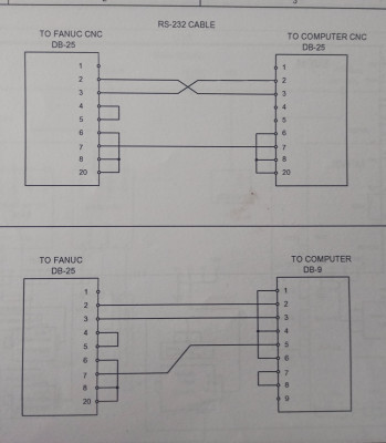

Witam potrzebuje pilnie podłączyć laptopa do zlacza RS232 bo mam problem z pod programami i muszę programowac tylko w g-kodach. Dlatego chciałbym dowiedzieć się wszystkiego jak podłączyć freazrke CNC przez RS232 do laptopa aby przesyłać programy.
Sterowanie:
Fanuc 0i/MC
Moje pytania:
1.jaki przewód do połączenia
2.jaki program do przesyłania
3.jaki system operacyjny
4.jak skonfigurować połączenie laptop-fezarka w Fanuc 0iMC (moze jest jakiś samouczek lub ktoś przerabiał temat na forum krok po kroku)

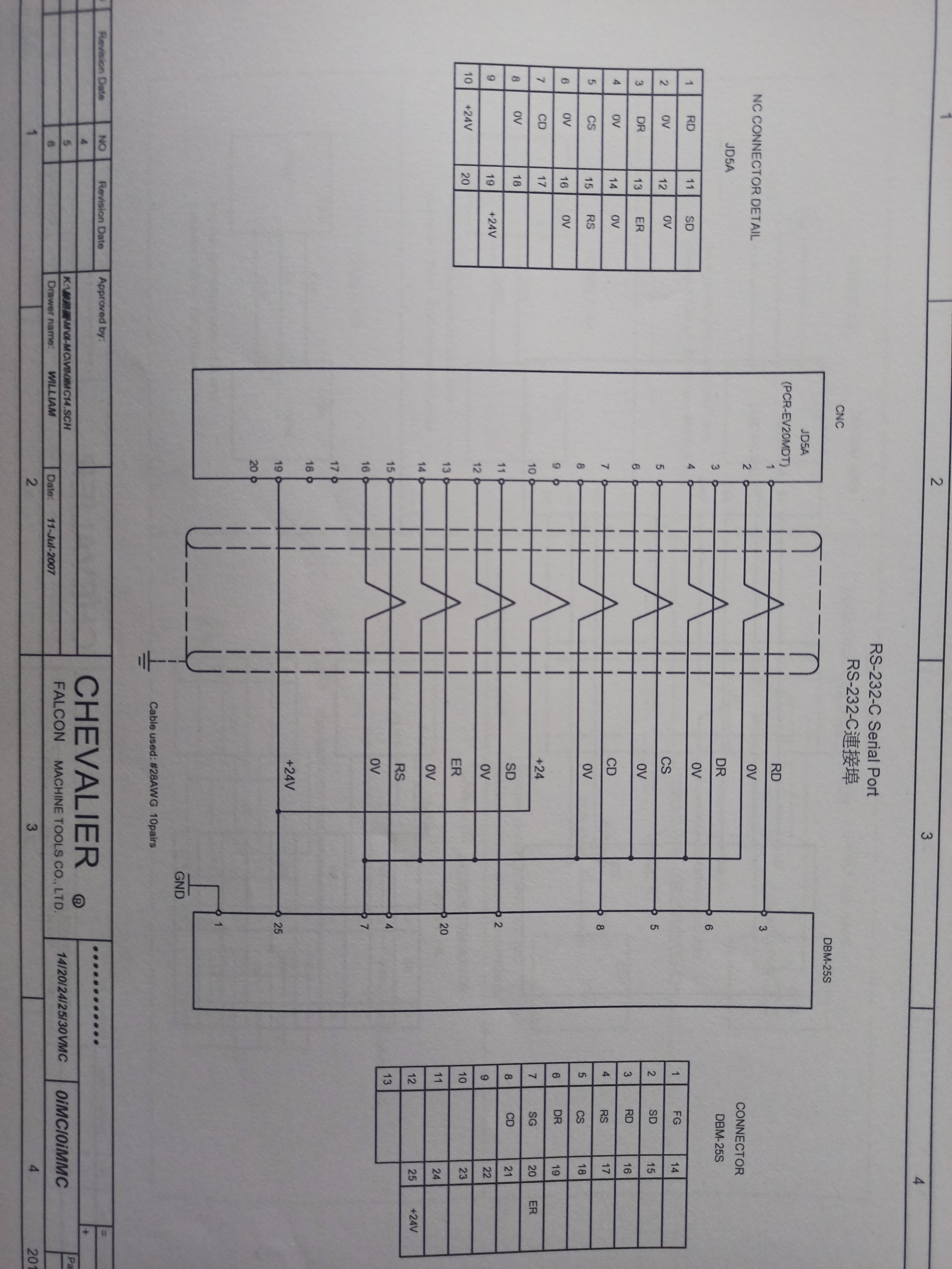

Fanuc ma trochę poprzestawiane i klasyczny kabel RS232 może nawet narobić szkody.
Powinieneś skorzystać z wyszukiwarki, wówczas znalazłbyś ten temat: transmisja-usb-rs232-25-pinow-t98900.ht ... el%20fanuc

Obawiam się, że Fanuc może robić ci mnóstwo niespodzianek, jeśli będziesz chciał emulować RS232. Wiem, tego złącza już dawno się nie stosuje, ale starsze obrabiarki Fanuca tego nie wiedzą i domagają się oryginału. Z moich doświadczeń warto było kupić tanią kartę oryginalnie do PC, zamiast bawić się w konfigurację, bo Fanuc może, ale wcale nie musi działać.
Przyczyna prozaiczna, oni chcieli, żebyś oryginalne elementy od nich kupował i stąd nie do końca ujawnione tajemnice, czemu ten producent nie lubi podróbek. Tak jak z tym dodatkowym napięciem na pinie.

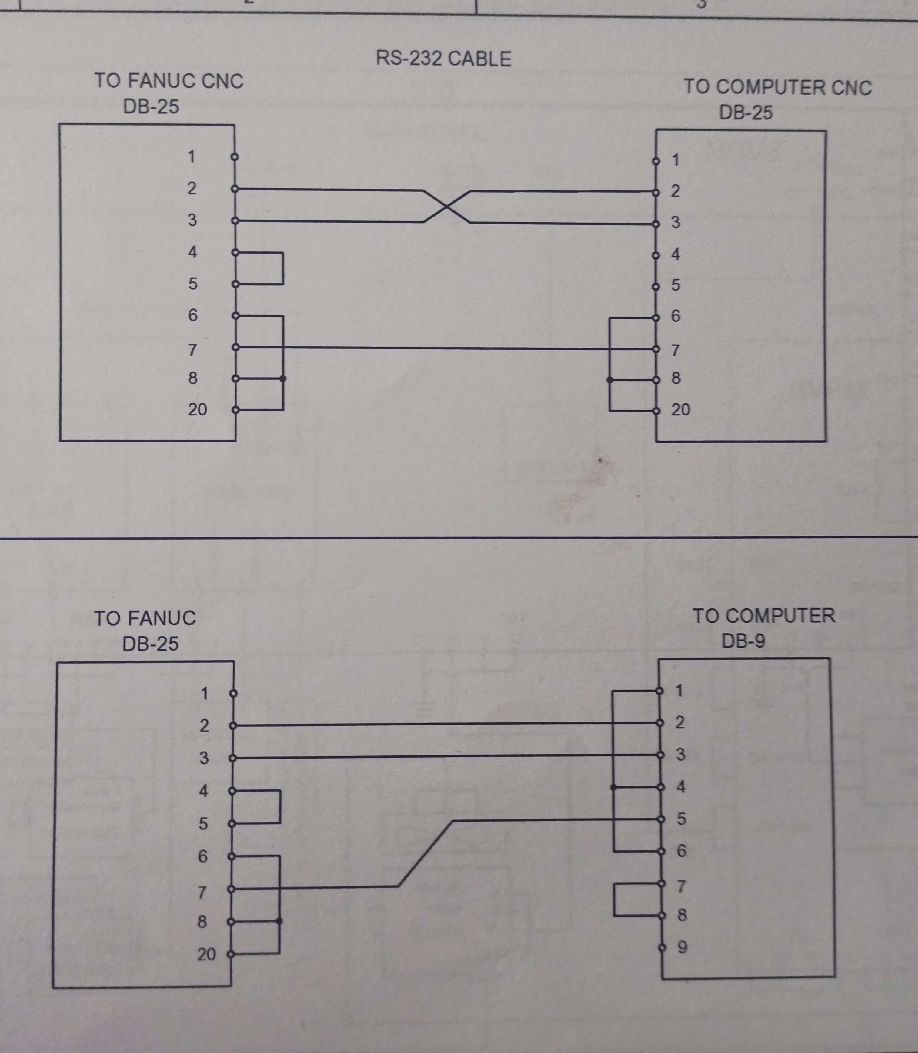

Z przewodem raczej problemu nie będzie wiadomo ze trzeba dorobic. Najlepiej myślę kupić przewód USB ale nie do ladowania tylko do przesyłania plus z łączki DB25 i DB9. Schemat jak mają być piny połączone mam w DTR (zdjęcia ponziej) kwestia jak skonfigurować maszynę i komputer aby się połączyć... Bo jak narazie nie mogę nigdzie znaleźć...
