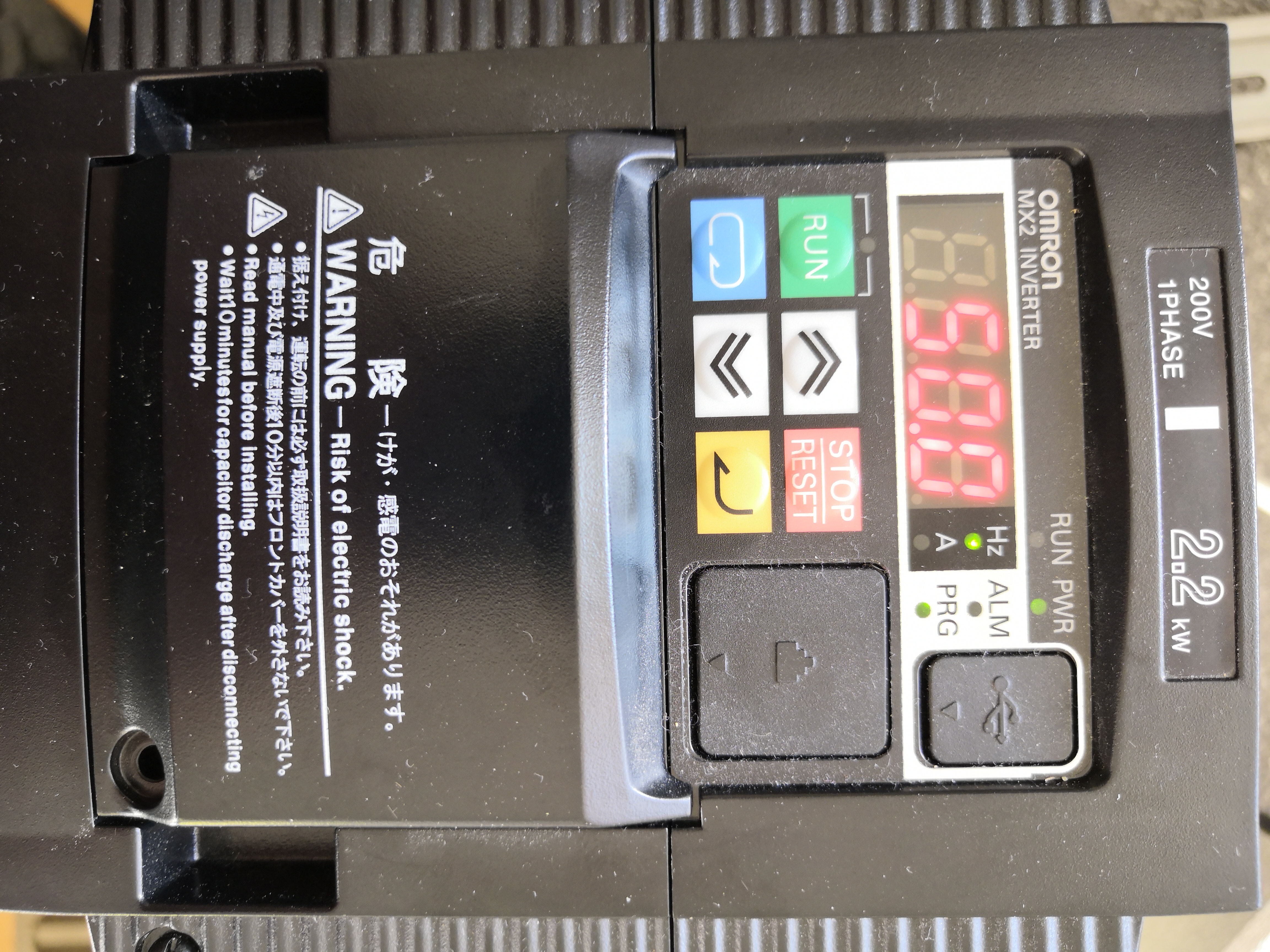

Panowie chodzi o Podłączenie i zaprogramowanie falownika OMRON MX2 2,2kw z wrzecionem ELTE 1,1,za bardzo sie na tym nie znam .Czy kable według rysunku dobrze podłączyłem?

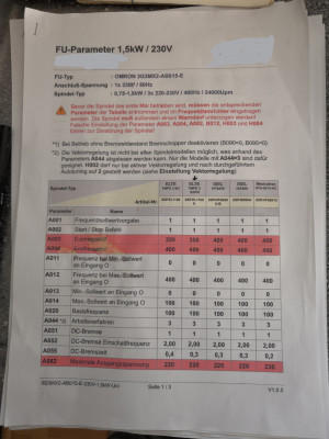

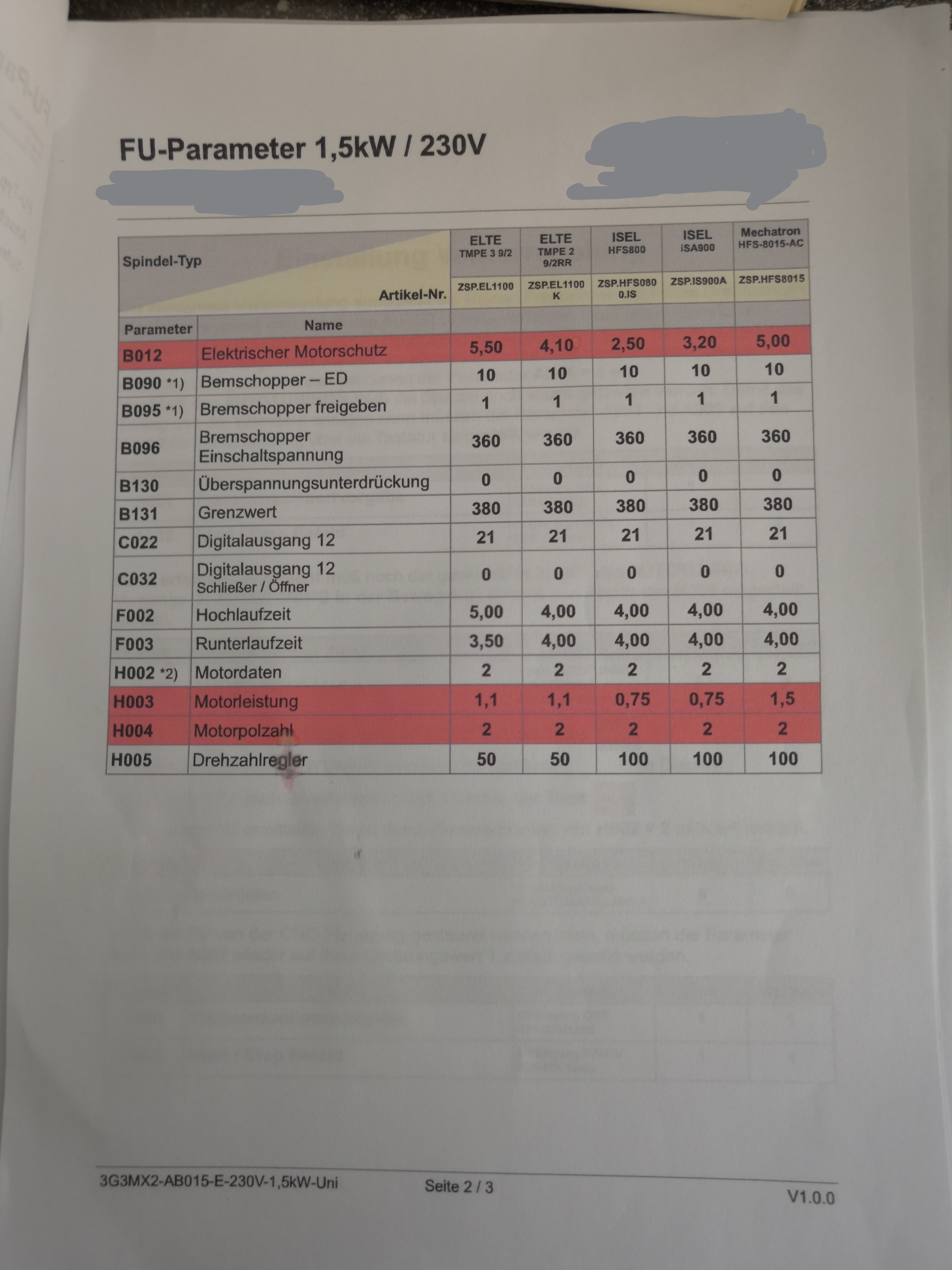

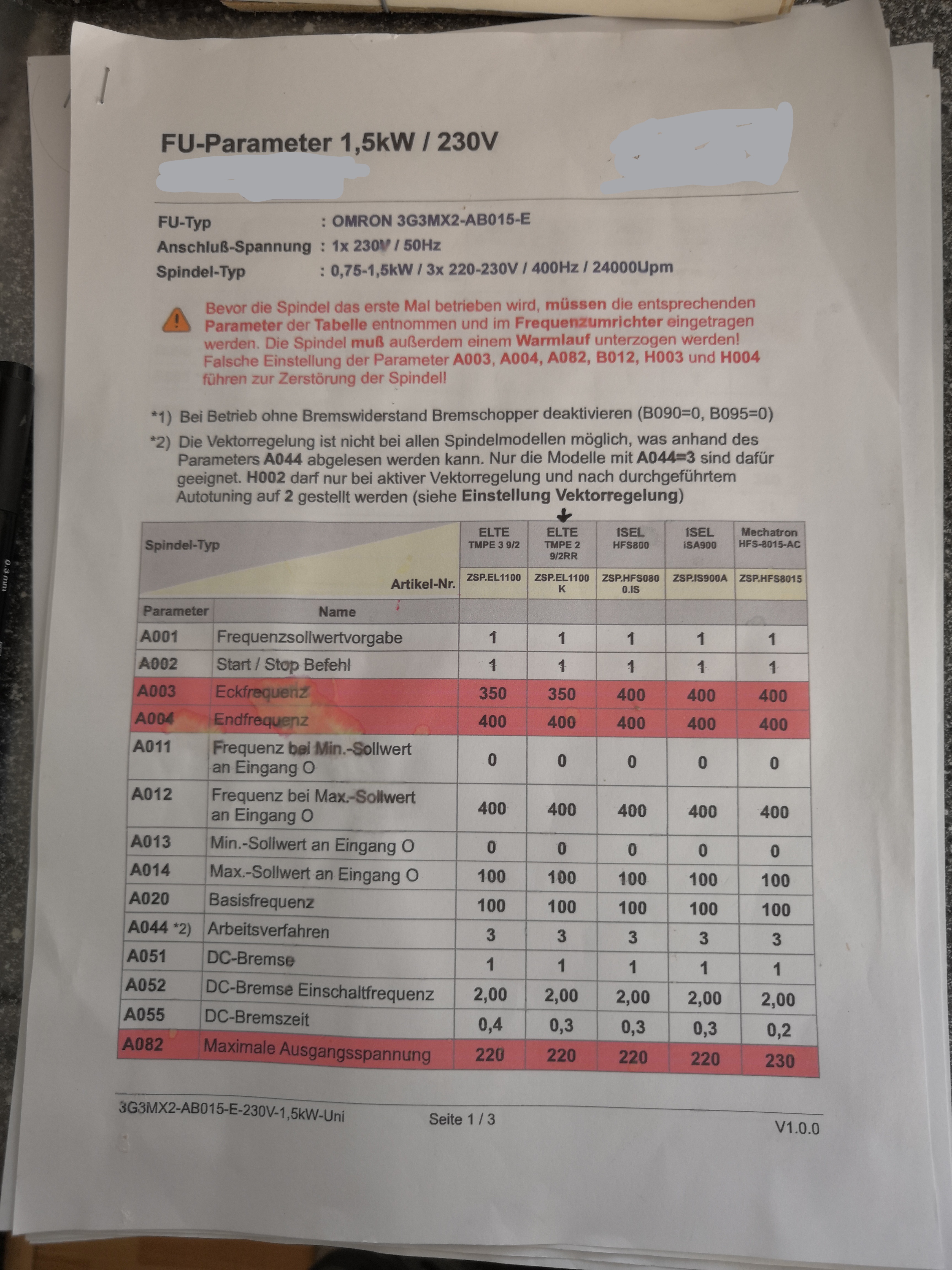

Na kartce ze zdjęcia są parametry Falownika 2,2kW pod Wrzeciono 1,1 kW Elte może sie komuś przydadzą te ustawienia,ale mam pytanie
Dlaczego parametru A003, A004 nie mogę zmienić - ustawić na 350, 400 ? , maksymalnie ustawienie jakie jest to 50 lub w dół do 0,0.
Dodam że będzie podłączany rezystor hamowania.
dudziak4
Posty: 717
Rejestracja: 06 wrz 2007, 13:30
Lokalizacja: Bielawa
Re: Podłączenie i zaprogramowanie falownika OMRON MX2 2,2kw
Post napisał: dudziak4 » 20 sty 2019, 14:35
Pewnie dlatego że w innym parametrze falownika jest ustawiona maksymalna częstotliwość na 50Hz. Poszukaj zmień na 400Hz
