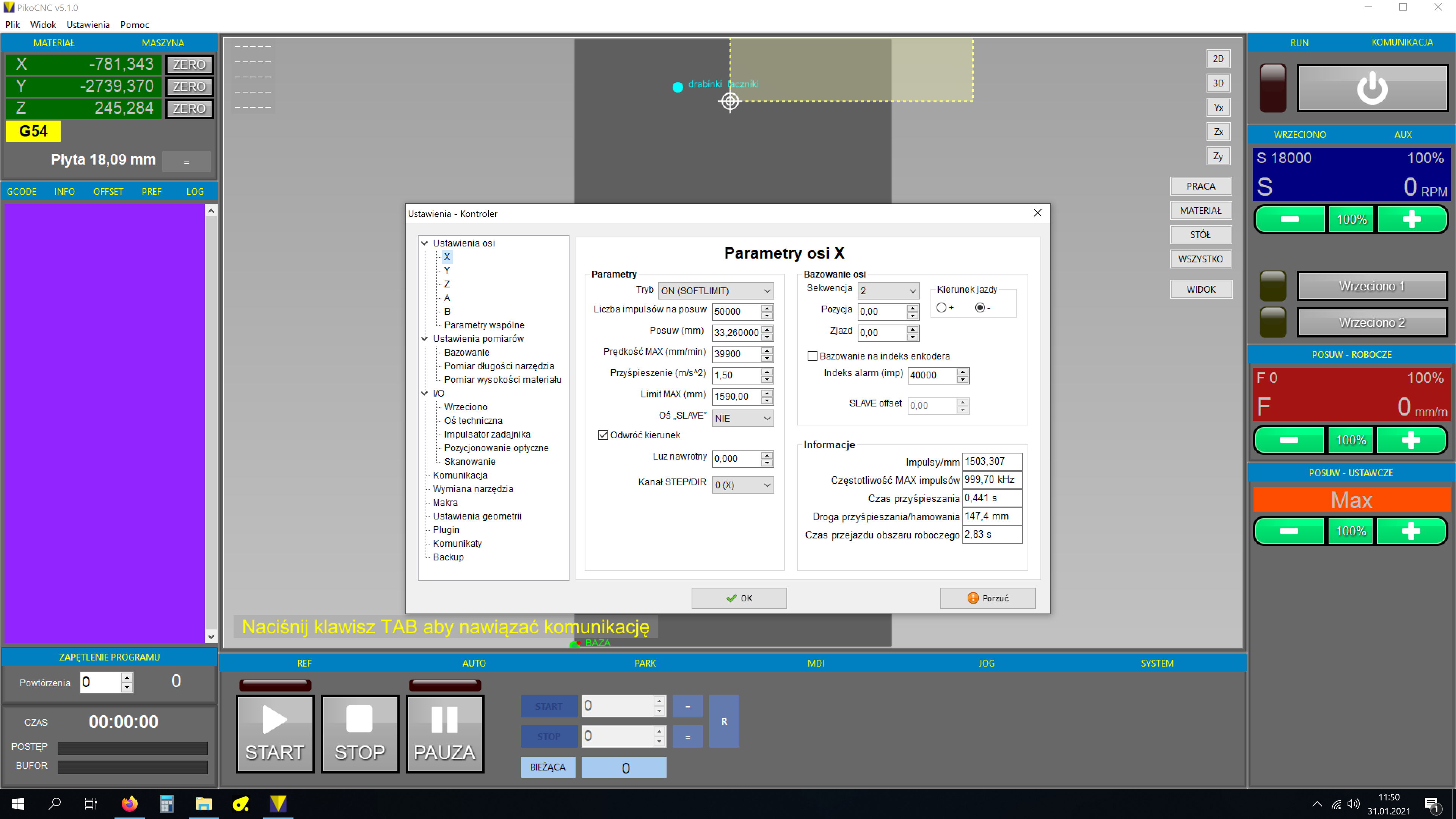

Bogu 40
Posty: 39
Rejestracja: 21 lip 2020, 18:01
Lokalizacja: Starogard gd
Re: podłączenie drivera 500khz
Post napisał: Bogu 40 » 31 sty 2021, 11:56
Przyspieszenie często zmieniam zależy od rodzaju frezowania obecnie mam 1.5 m/s i jest to trochę wolno ale niekiedy muszę obniżyć do 0,5 m/s Obrazek
